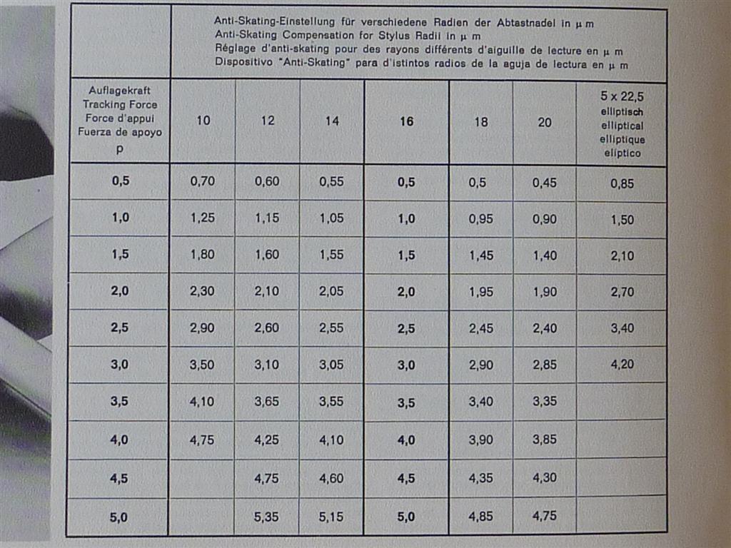

Je reprend ici un message posté pour expliquer la raison de la présence de la correction Anti-Skating sur les bras de lecture.
Juste pour rappel :
..... La force de "Skating" ( ou centripète ) agit sur le diamant en l' attirant vers le centre du disque en rotation. Cette force n' agit qu' au point de contact entre le diamant et le sillon, et ne dépend que de la force d' appui appliquée et du rayon du diamant (ou du type de coupe) ...
Contrairement aux idées reçues, ce n' est pas le bras qui est attiré vers le centre du disque par cette force de Skating, mais uniquement le diamant dans le sillon. Comme celui-ci est relié au bras par le cantilever, la cellule, le porte-cellule, et le tube du bras, on n' a rien trouvé de mieux pour contrarier cette force de Skating que d' appliquer à l' inverse une contre-force, au niveau du pivot.... c' est ce que l' on appelle l' Anti-Skating ...
Le seul petit problème, qui n' est pas des moindres, est que cette "contre-force" part du pivot du bras pour arriver au cantilever pour être appliquée au diamant...
En fait, vu de la cellule, on applique une force vers l' extérieur du disque, en forçant sur le cantilever et produisant une torsion sur ce dernier au niveau des élastomères, alors que la force de Skating n' agit qu' au niveau du point de contact entre le diamant et le disque ! ...
C' est pour cela que la méthode de compensation d' Anti-Skating prête à controverse.
Dépassé 2 grammes de force d' appui, il vaut mieux s' en passer.
En dessous, il faut prendre en compte 2 paramètres:
-- La force d' appui.
-- Le type de diamant, ou son rayon.
Il peut être de forme Sphérique ou Conique, Elliptique, Hyper-elliptique, Line-contact, Microridge, Van-Den-Hull, Fritz Giger, , Etc ...
Plus la forme du diamant est évoluée, plus le contact entre les flancs du sillon et les bords du diamant est important.
Dans ces cas, la compensation Anti-Skating sera inutile, quelque soit la force d' appui.
La compensation Anti-Skating est surtout utile avec les diamants de forme Sphérique et Elliptique simple, car dans ces cas, le contact avec le sillon est faible, et l' usure, pour une même force d' appui, d' autant plus importante.
Voici un tableau donnant les mesures d' appui sur le flanc intérieur du sillon, en fonction de la force d' appui et du rayon du diamant.
NB: Le réglage de compensation par lecture d' un disque lisse (sans sillon) est à éviter, car ne correspond en rien aux conditions de lecture réelle d' un diamant dans un sillon.
