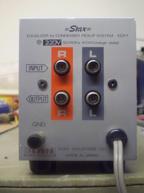

Cet appareil se relie entre un bras de lecture phonographique équipé d' une cellule à condensateurs, et une entrée auxiliaire de votre préampli ou intégré.
En dehors du circuit d' amplification, le boitier contient deux pools de batteries totalisant chacune 12 volts 450 ma .... le circuit de charge est intégré .... La durée de charge (avec une cellule CP-Y) varie entre 40 et 70 heures ... fonction du type de batterie .. Les deux blocs de batteries que j' ai reçu sont cuits, je vais devoir trouver les équivalents en cadnium / nickel ..
