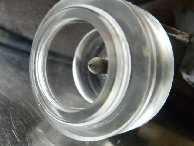

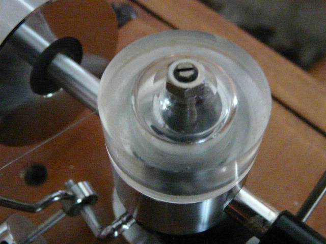

Ci dessous photos de ce bras unipivot amorti par huile silicone
au contraire d'un bras CHARLIN aucun système d'aimant, le pointeau que l'on voit image 2
prend appui au fond de la cuvette conique au fond de laquelle se trouve un rubis qui baigne dans le silicone. C'est le plus délicat à régler, après vissage gentil de la coupelle en plastique le pointeau doit
venir en appui du rubis mais sans presser et sans jeu. Ce réglage s'effectue à l'aide de la vis située au dessus de la coupelle (photo 1)
une fois cela réglé c'est du classique. Le contrepoids, on voit sur les photos 5 et 6 qu'il est excentrique, se règle d'avant en arrière et de gauche à droite pour assurer la stabilité horizontale
à la fois longitudinale et transversale. Une fois cela fait il ne reste plus qu'a régler le petit coulisseau
sur le bras gradué en fonction de la force d'appui de la cellule
Il ne reste plus qu'à régler l'antiskating à l'aide du coulisseau et de sa tige graduée que l'on voit
figure 6
Ce qui est étonnant avec ce bras c'est sa simplicité de conception et sa facilité de démontage, toutes les pièces se démontentà l'aide de minuscules vis allen
donc aucun aimant, aucun roulement à billes, aucun couteau,le seul point de friction est ce petit pointeau ce qui donne à ce bras une liberté de fonctionnement extraordinaire

Je suis étonné que tu réussisses à obtenir un résultat correct avec la Denon DL103 et ce bras de lecture ... car celle-ci est généralement à l' aise, et donne le meilleur d' elle même, sur des bras dont la masse est 3 à 4 fois supérieure .... mais si tu obtiens des performances qui te conviennent avec cet unipivot ... c' est tant mieux...
Par contre, les cellules Decca, difficiles à marier, devraient bien fonctionner sur ce Mayware
ALAIN GILLES
- Messages : 86
- Enregistré le : mer. 10 févr. 2010 16:26
Re: Mayware Formula IV
oui comme quoi
c'est chez HIFI MADONE sur LILLE qu'elle m'avait été conseillée
j'avais eu la même réaction
et le résultat c'est qu'il avait raison
elle est remarquable sur le classique, beaucoup de subtilité,la musique qui coule naturellement,
l'extraction des micro informations apporte une grande véracité à la retranscription
on ressent le grain de l'archet sur les cordes, le timbre de la peau des tambours
sur ces plans elle est meilleure que la dynavector
