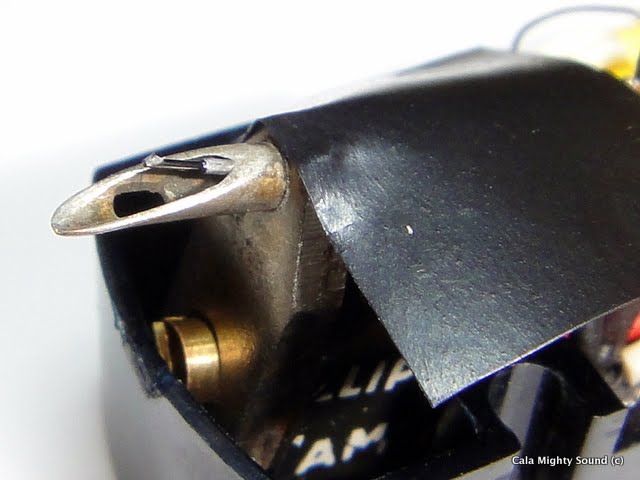

On retrouve sur l'avant ce tube qui protège cantilever et diamant des manipulations hasardeuses, design que l'on retrouvera quelques années plus tard sur les cellules SL15.

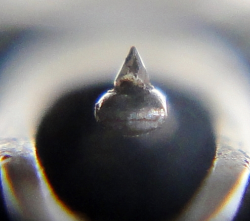

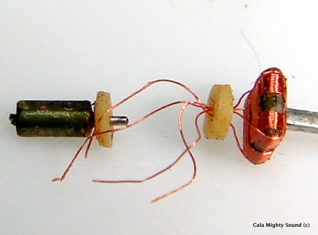

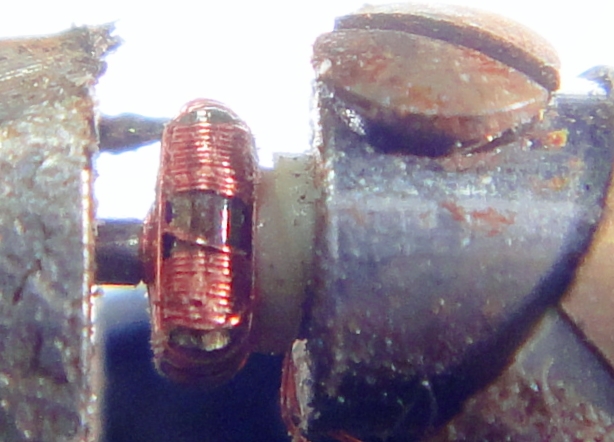

J'ai acquis cette cellule au sein d'un lot. Je ne connaissais pas son histoire ni son état. J'ai donc pris la décision de la faire retiper après avoir pu constater chez Jean que le diamant étant usé jusqu'à la moelle. Décision difficile car coûteuse et non sans surprise. Oui car après inspection par le professionnel chargé du retipage, il s'est avéré nécessaire de refaire un bobinage complet de la cellule. Vous verrez sur les images que la corde a piano (qui maintient le support de bobines contre la suspension) ne tenait plus qu’à un fil.

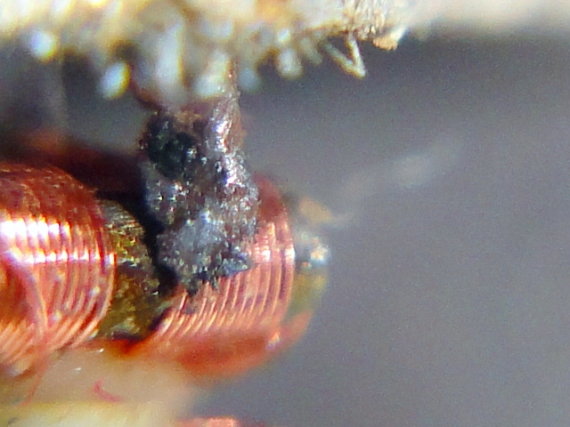

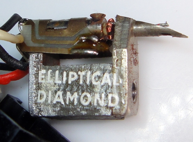

C’est à cette occasion qu’il m’a fourni ces photos : lors du démontage de la cellule pour le devis. Après mon accord, un nettoyage complet a été effectué. Nécessaire comme le montre cet amas de débris magnétique qui s’était fixé sur la bobine.
Un nouveau bobinage en cuivre a été réalisé et un retip « classique » elliptique sur cantilever en aluminium a été réalisé. Le but étant de conserver la cellule dans sa configuration originale. Il m’aurait été bien sûr possible de la modifier car il est vrai que d’un point de vue mécanique l’assemblage finale est assez "cheap" (un fourreau en métal retient deux coques en plastiques non collées dans lesquels sont juste déposé le générateur et les transformateur de la cellule).
La seule entrave à l’originale a été de modifier la suspension de la cellule pour obtenir un réglage de force d’appui à 2 / 2,5 grammes et donc se dispenser d’antiskating.
Dans le cadre où toute la suspension a été refaite, il n’était pas bête de faire cette modification.

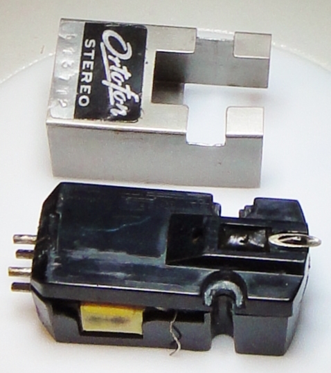

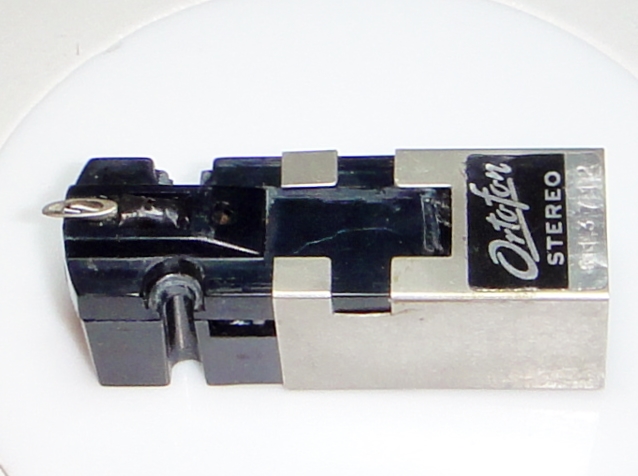

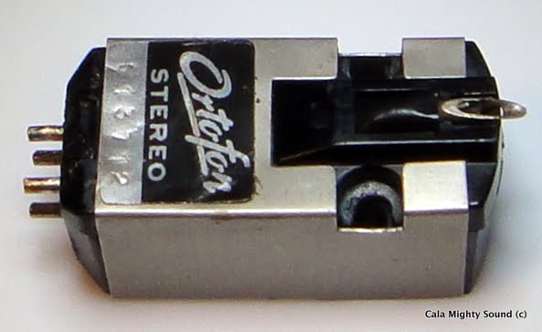

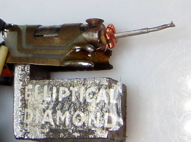

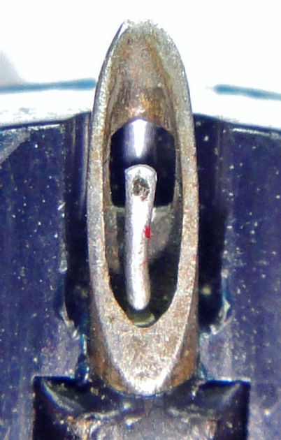

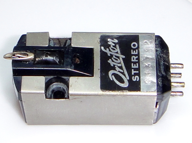

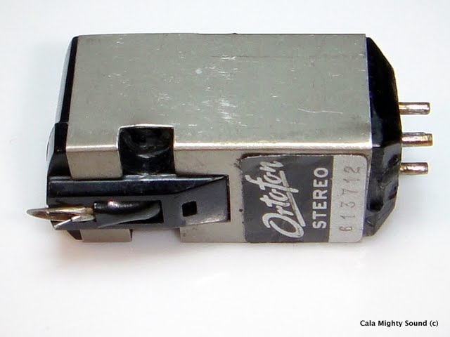

La cellule et sa coque extérieure

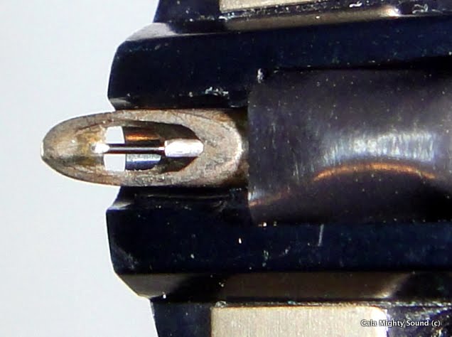

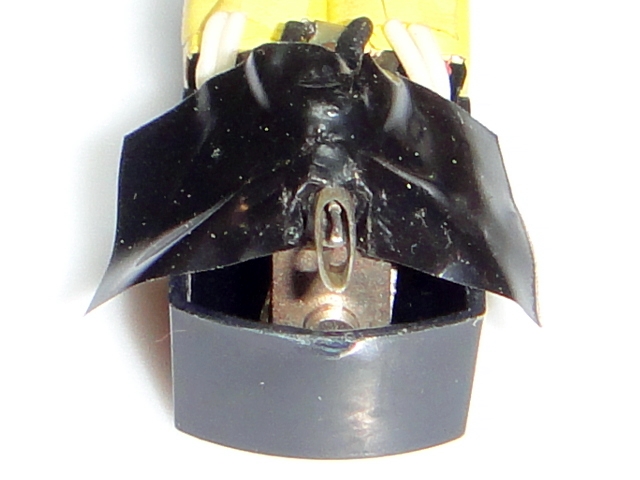

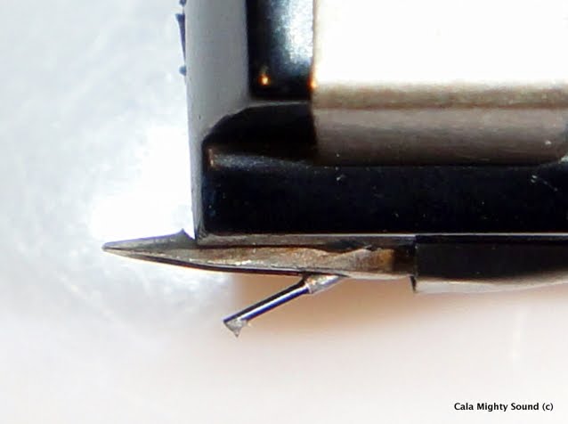

Le diamant et le cantilever dans son fourreau

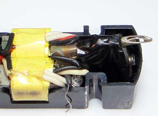

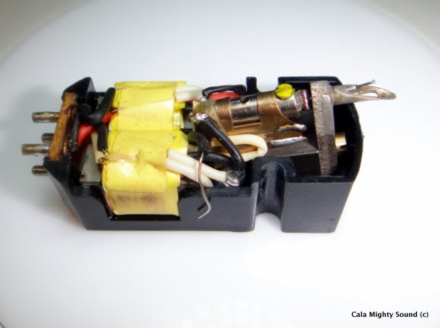

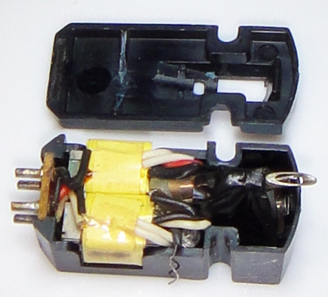

Désassemblage

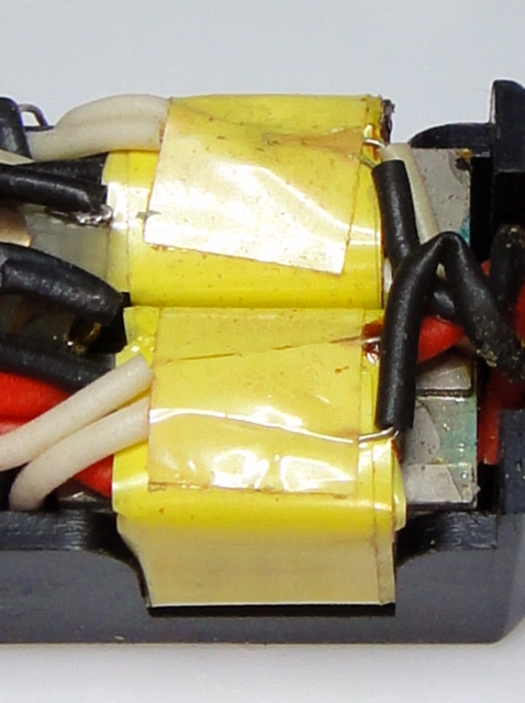

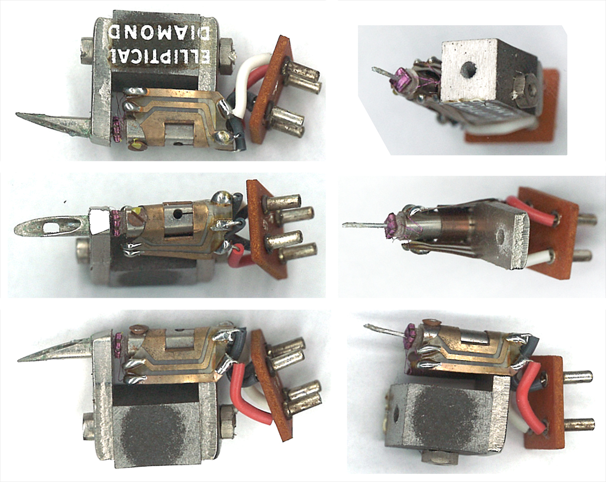

La structure interne

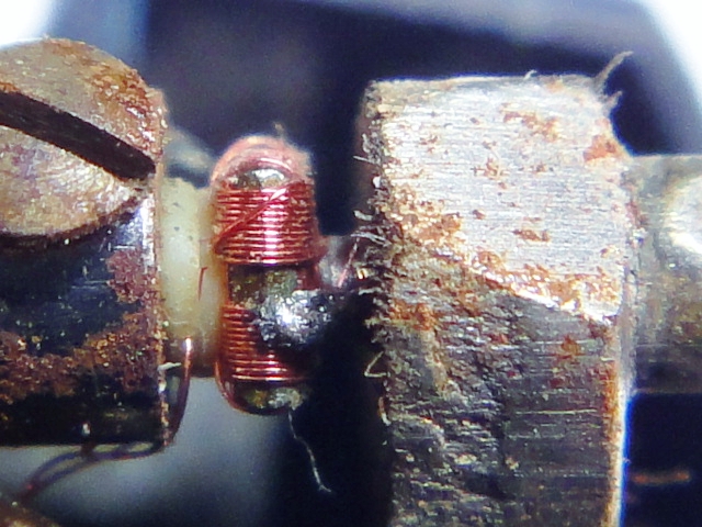

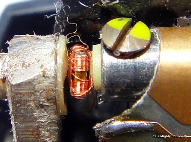

Le phonocapteur

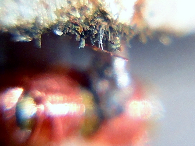

La bobine
La crasse

Démontage du phonocapteur
c'est bien le petit de débris magnétique que l'on voit.

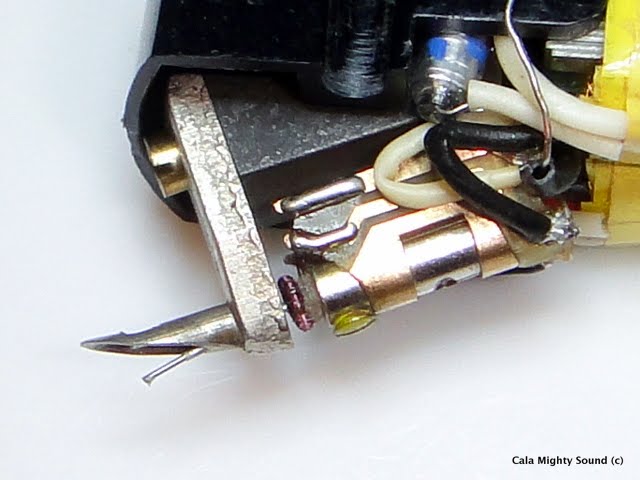

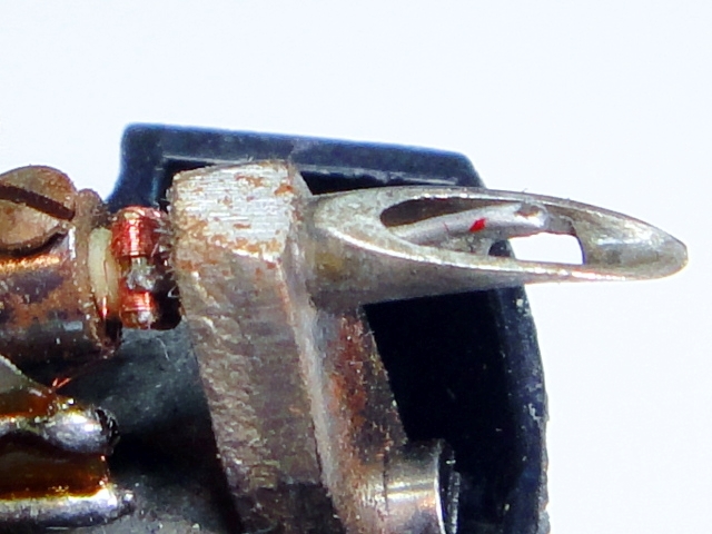

Le cantilever, et les dégâts

photos "DSC02417 & 02419, la suspension est en "deux pièces" avec surface coupé (monté) en biais ... ! (réglages tension?)
Photos "DSC03733", montage final de l'angle du cantilever (et diamant) ... est il cohérent (égal) avec les spécifications initiales ?

carolus a écrit :photos "DSC02417 & 02419, la suspension est en "deux pièces" avec surface coupé (monté) en biais ... ! (réglages tension?)
Sur les Ortofon de cette période, les élastomères sont doubles et laissent passer les fils de bobines entre eux.
En position de repos, de non-lecture, les bobines forment un angle prononcé avec les pièces polaires... sur les photos, il n' apparait pas ou peu ce qui signifie que les élastomères sont affaissés.
carolus a écrit : Photos "DSC03733", montage final de l'angle du cantilever (et diamant) ... est il cohérent (égal) avec les spécifications initiales ?
Il ne doit pas.
A l' origine, sur ces cellules, l' angle de lecture est de 15°.
Depuis près de 40 ans, il est passé à 22/23°
Curieux d' avoir ton retour Damien :hello:

Oui comme le dit Jean, les Ortofon de cette série ont une suspension particulière double et laissant passer les fils entre elles. Les miennes étaient totalement affaissées. Elles ont été changées avec le même principe par des suspensions en silicone mises au point par Cala Mighty Sound pour les cellules EMT. François de Saint Gérand m'a expliqué au téléphone être content du résultat. Par contre, ils ont été déçu de la qualité des transfos... :spamafote:
Pour l'angle de lecture, il faut que je lui redemande, mais il me semble qu'ils ont adapté aux normes actuelles.
La restauration de cette cellule a oscillé entre préservation au maximum de l'original et petites améliorations modernes. J'espère garder le caractère de la cellule tout en ayant apporté quelques améliorations.
