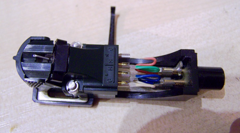

Je regarde et le stylet est en faite un GRADO Black Prestige.
Je le monte, mais ce dernier ne se met pas correctement en place, et ressort légèrement du logement, et la je me rends compte que celui de la marque AKG n'a pas les deux excroissances qui se logent dans le fond de la cellule.
Je procède donc à une petite opération chirurgicale, à l'aide d'un scalpel pour les ôter.
Une fois ceci fait le stylet se loge parfaitement dans la cellule, il ne me reste plus qu'à écouter.

Maintenant la voici en photo.

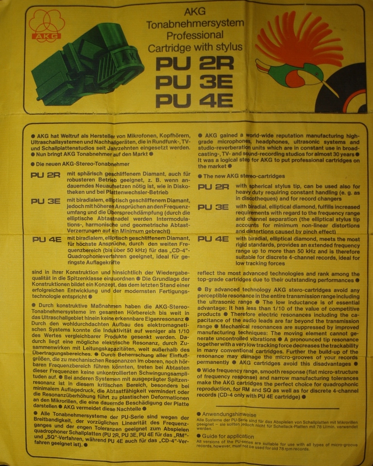

En prime Michel avait encore la documentation d'origine de cette cellule, une pour chaque.
Il me remit donc un exemplaire avec la cellule.
Le voici.

Cette première série de cellules AKG était fabriquée par Grado, avec un corps légèrement différent et un étrier rabattable.
Les diamants de rechange sont par contre similaires aux Grado de la série "F" des années 70 ... ils sont différents en dimension des séries actuelles. .

Est-ce que le diamant que j'ai monté avec cette petite modification pour qu'il ce mettre bien en place, n'est pas problématique ???
Actuellement, il est parfaitement en place, et les points de contact sont parfaitement aligné.
Sinon, et si cela aux le coup, je me mettrais en quête d'un diamants pour la serie F.

un look de "Panhard & Levassor" :miam:

C'est pas faut.
C'est vrai qu'elle à un look sympa, surtout avec la protection de la de la pointe sortie.
Heureusement il n'y a pas que le look qui est sympa.
