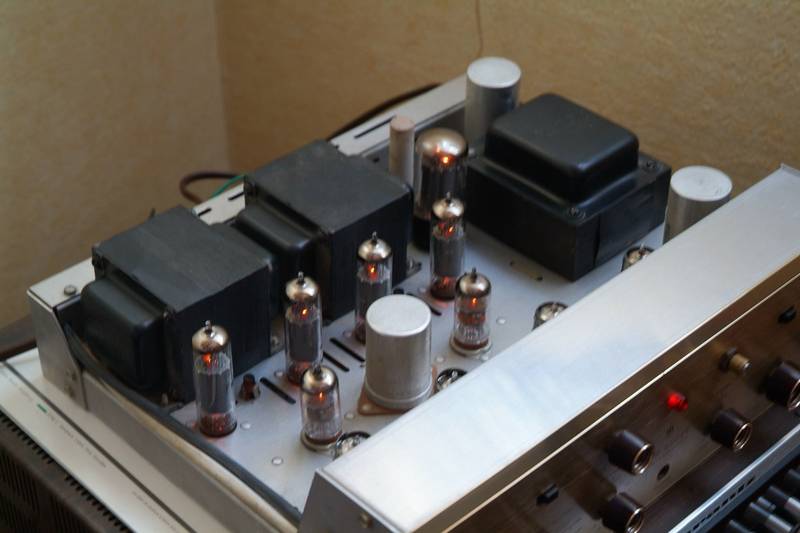

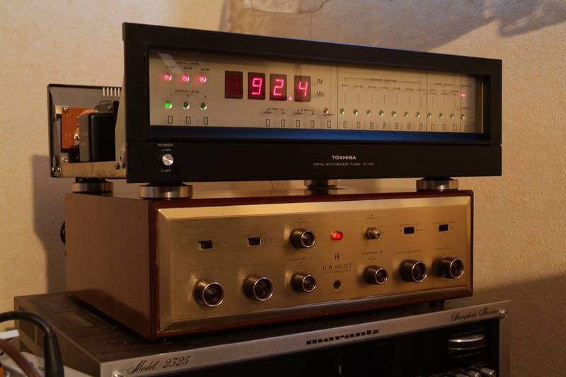

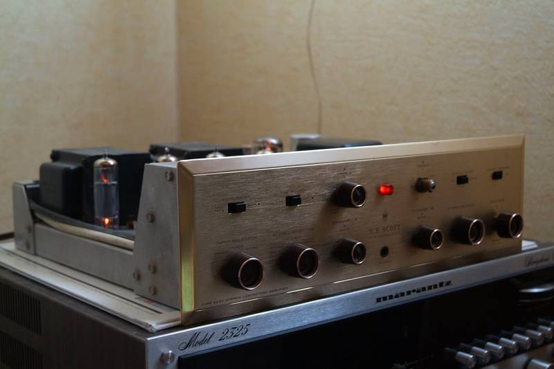

Une présentation rapide de ce joli Scott 222C sur une base de 7189 en push de puissance, la seule grosse modif. a été le chgt du pont de diode sélénium par un silicium avec ajout d'une R ad hoc pour faire chuter la tension qui était un peu remontée, ça c'est du vrai Scott de la période HH et pas du totor des années 75-80 :?
Il est en superbe état le seul pb étant la casse et le manque d'un bouton retrouvable toutefois avec un peu de patience....

Oui il est tres beau la facade est nickel et la construction est de qualité, celui là est ricain 100 % en 115V, il developpe 16 W avec 1 % de dht...
