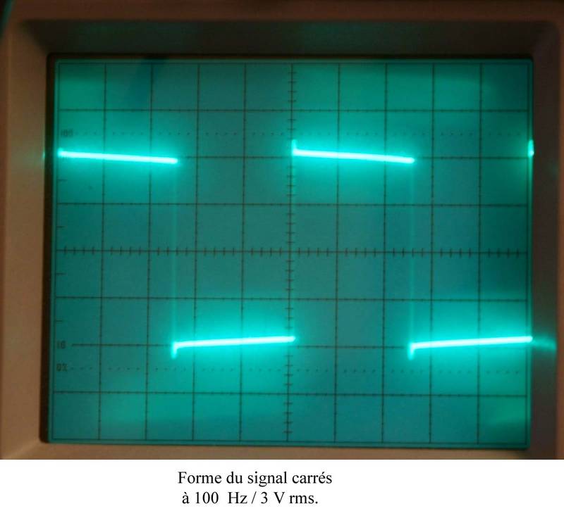

Ce soir je vous présente ce bel ampli de puissance CONRAD JOHNSON MV-50, le plumage vaut le ramage c'est un ampli à base d'EL34 et c'est plutôt très bon, il développe 2x50 W et même un peu plus mais surtout les performances sont toutes très bonnes, l'écoute quant à elle est du même niveau...
