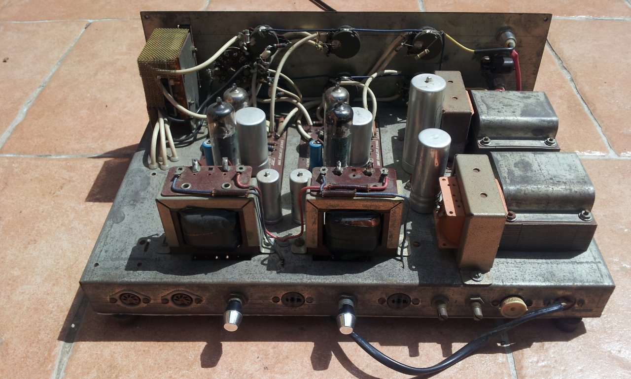

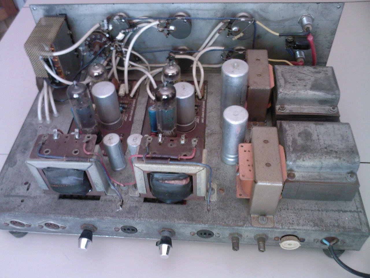

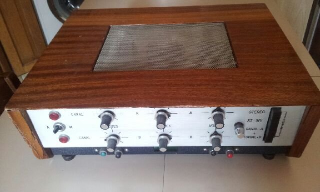

J'ai enfin pu trouver mon premier ampli (de bonne facture apriori) pour un prix raisonnable... Le grand saut est fait j'attends le BB dans les 15 jours et pas la patience d'attendre pour vous présenter cet ovni audio.
De marque inconnu, c'est un ampli à tubes classe A en montage double mono avec des tubes de puissance EL84 et réglages de tonalité grave et aigus séparés. Si je regarde l'avant et l'arrière il doit y avoir d'autres fonctions.
D'après le vendeur je cite:"C'est un fabrication professionnelle soignée des années 65 par un magasin d'électronique genre CIBOT Comptoir Championnet ou TERAL qui vendait ses ampli soit en kit soit montés."
Sauf erreur, il a deux sorties din 5 broches pour des sources (lecteur CD ou tuner) et deux fiches din pour les enceintes. Pour le reste je ne suis pas certain.
Pas plus d'informations pour l'instant il doit peser au moins 12/13 KG.

Salut,
sympa l'engin, beau montage, bien aéré, et double mono sur circuits imprimés, super !
Comment est le câblage de dessous ?

Je n'ai pas de photos du dessous pour l'instant, il arrivera sans doute d'ici une petite quinzaine. Le vendeur va soigner le paquet pour éviter toute casse...
Si on regarde la qualité des câblages qui sont visibles ça devrai être pas trop mal. Il est dans son jus mais sans doute toujours dans une maison vu l'état. Il y aura très certainement des composants a changer ou des lampes un peu essoufflés. Il a plus de 50 ans!!!
Il fonctionne aujourd'hui parfaitement d'après le vendeur, c'est déjà une bonne chose.

Malgré le fait que ce soit un double mono va faire au alentour de 4 à 5 watts ,il faudra l'associer à des enceintes ayant un bon rendement ....

Je pensai un peu plus quand même. Avec mes LB vers 98/100db cela devrai le faire les HP sont donnés pour 50 W... Cela faisait un moment que je cherchai à les marier . Pour le meilleur et pour le pire je vous tiens au jus!

J'ai vendu un similaire il y a quelques années, sauf avec transfo de sortie AUDAX TU10 (mais c'était un push), ici c'est plutôt transfo d’électrophone...lol
C'est un montage mono tube de puissance, 5,7 watts maxi avec 10% de distorsion, je vois pas l’intérêt du "double mono"
Les condos collé serré entre les tubes doivent être dans un état...
Les commutateurs et potars seront pleins de faux contacts et a desoxyder.
Beaucoup de boulot pour obtenir un son tubes années 50-60's, mou et physiologique, bourré d'harmonique 2, super agréable mais pas fidèle.
J’espère que tu ne l'a pas payé cher...

Tout à fait d'accord ce n'est du haut de gamme. Mais bon oui je ne l'ai pas payer cher... Je ne suis pas dans la même cours que ton matériel c'est évident.deuvin a écrit : ↑mer. 13 juin 2018 13:08 J'ai vendu un similaire il y a quelques années, sauf avec transfo de sortie AUDAX TU10 (mais c'était un push), ici c'est plutôt transfo d’électrophone...lol
Y'a un début à tout...
Je te trouve un peu dur et puis les condos rincés cela ce change facilement même pour un novice comme moi.
RQP c'est un excellent compromis pour débuter et monter en gamme au fur et à mesure des finances. Changer les tubes et passer sur du plus qualitatif, en EL34 tu proposerai quoi?
Puisque le transfo est perfectible peut-être même le changer, ça doit un peu plus compliqué.
