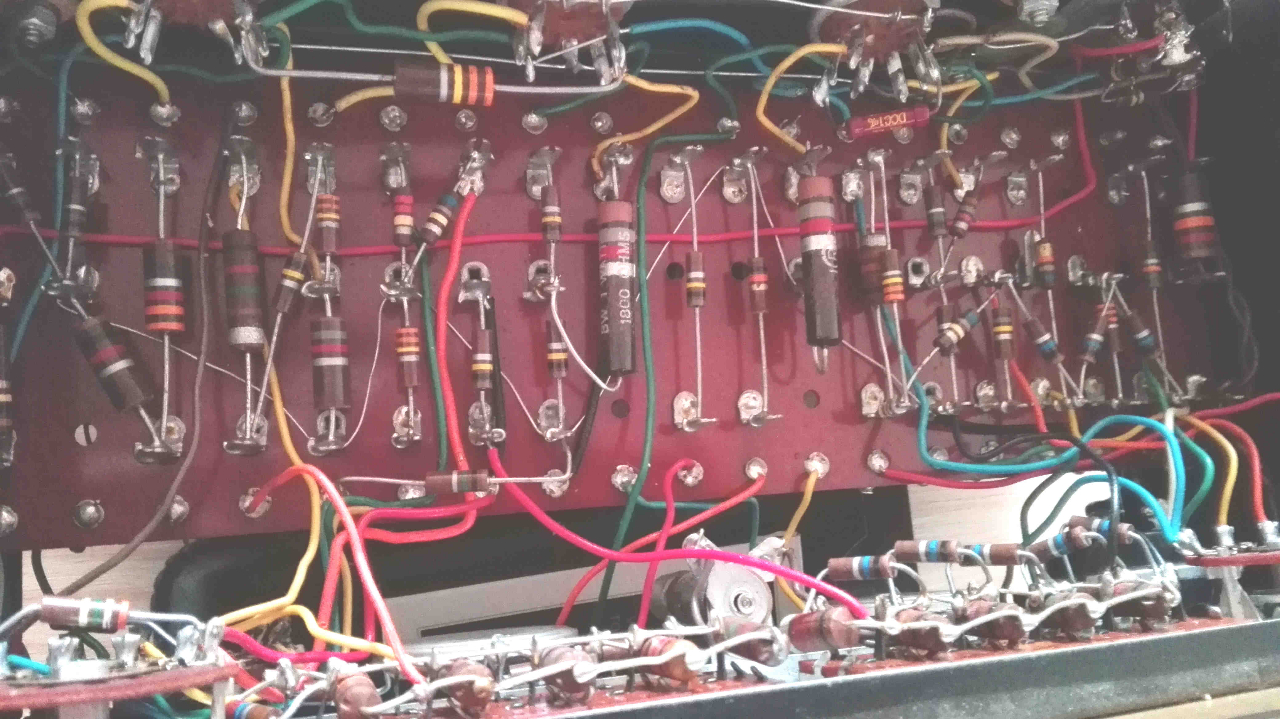

Allez, on démonte ; les photos datent d'avant mon intervention ;

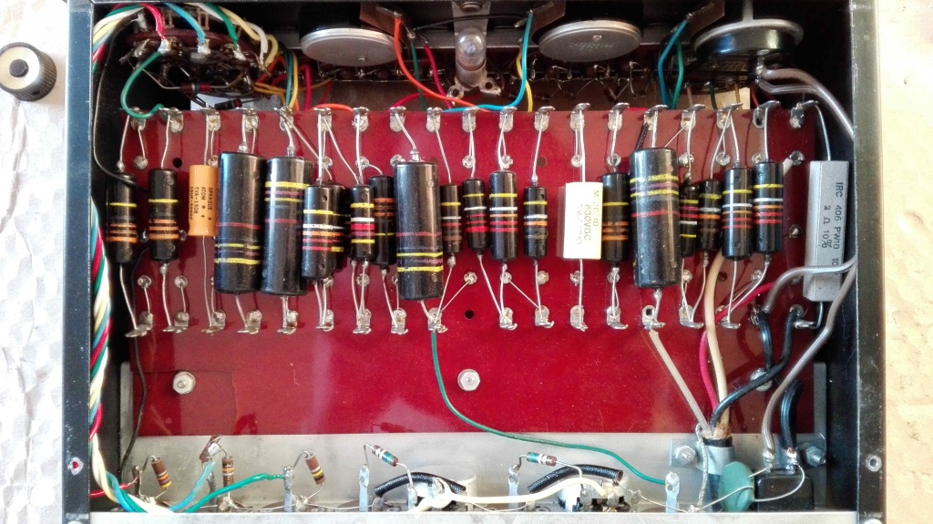

Ensuite, voilà le côté de la carte où se trouvent tous les condensateurs, une fois remise à neuf avec du Sprague Orange Drop ;
Je l'ai allumé jeudi, avec l'aide de Jean-François, qui n'a pas hésité à m'accorder une nouvelle fois plusieurs heures de son temps
, et il est parfaitement opérationnel ! Enfin, il y a un petit bémol, mais qui ne sera sans doute pas long à résoudre, le sélecteur de source ne laisse pas passer le signal, il me faudra le nettoyer ou le changer.
J'ajoute également que les résistances et potentiomètres ont disons 63 ans, et sont pour la majorité dans les specs. Quant au souffle, je n'en entends pas
J'ai pu l'essayer malgré les problèmes de contact du sélecteur de sources (on est passé par la sortie magnétophone pour injecter le signal dans les 2/3 du préampli), et le mariage de l'ensemble A116 et C108 avec mon coaxial est très heureux ! Je peaufinerai le tout sans doute en cours de semaine prochaine.
