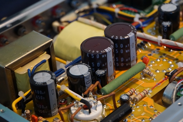

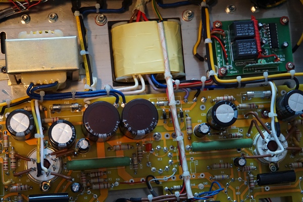

Une plaque de dessous avec 14 vis !, tôle en acier de belle facture, très rigide et emboutie pour laisser la place aux composants.
Et la méga surprise !
Vu l'image très négative des productions chinoises, je m'attendais à tout sauf à ça.
Je pensais voir un fatras de fils, des plaques de PCB mal assemblées et de mauvaise qualité, des soudures douteuses etc etc ....
Et que voilà :
Un montage au carré, des soudures nickels, un pcb d’excellente qualité avec une sérigraphie complète, tous les supports de tubes en porcelaine, des composants parfaitement installés ... :

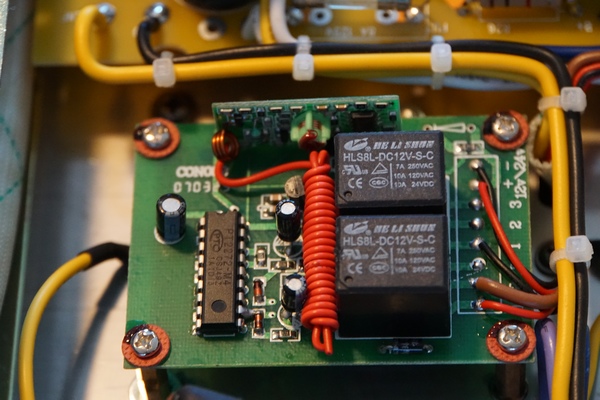

Ce petit circuit est le module radio de la télécommande du volume. Les 2 relais sont la pour le moteur pas à pas "montant et descendant".
On remarque que cela fonctionne par ondes radio et pas en infrarouge, ce qui explique l’absence de cellule de réception en façade :
Je me suis demandé pourquoi il avait 2 ensembles de redressement et je pense avoir trouvé l’explication.
Les premières versions de cet ampli n'étaient pas équipées de télécommande.
C'est venu avec la dernière mouture. Ils ont rajouté la petite carte sans modifier la carte principale. Le 2eme pont de diodes est donc pour elle.
Je vais aussi essayer de comprendre pourquoi il n'a y a aucun trim de réglage de bias et autres ...? Est ce dû au montage retenu ?

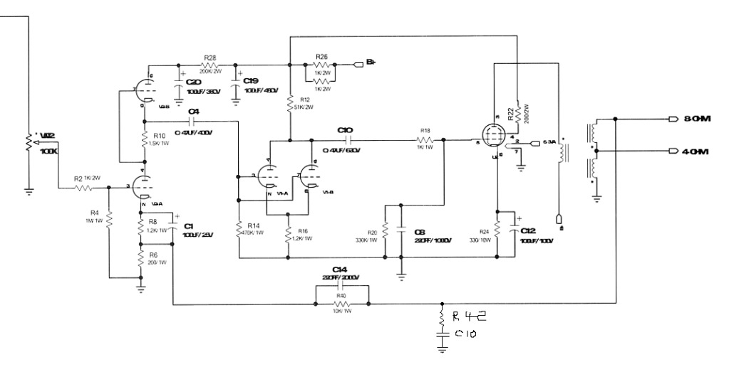

Pour obtenir 18W en sortie, la KT88 est donc montée en tétrode.
Oui, polarisation automatique. La grosse résistance verte, très probablement.
Il y a le schéma ici : http://www.diyaudio.com/forums/tubes-va ... rcuit.html
Et merci aussi, mais tu es cuit, tartamidi... :D tu vas nous commenter ce schéma, et expliquer à pyphil comment ça marche.
Et silence au fond de la salle ! :bounce:
Rien de plus simple
Laisse moi juste le temps d'étudier un peu le SRPP :whistle:

Quant au schéma, il semble être bon. Il n'y a pas l'alimentation complète et autres gadgets ..
Je vais tenter de citer tous les éléments du schéma et les expliquer un minimum affin d'éclaircir des lanternes, et la mienne aussi d'ailleurs

La grosse résistance verte de 15 W 330 ohms, c'est celle ci sur le schéma au pieds de la cathode de la KT 88 ( C'est bien une triode ?) :
- d'où la suggestion de polarisation automatique par une chute de la tension provoquée par cette grosse résistance de 15 W et la capa de découplage C12 ?
Dans ce montage , on dirait que le signal BF attaque la KT88 par la grille, c'est bien ça ?
Et le signal amplifié final est disponible sur l'anode de la KT88 ...?
J'ai bon ?
:cow:
Re: Dared MP-15
La KT88 est une tétrode, pas une triode. Et la 330 ohms est bien la résistance qui permet la polarisation automatique de par la chute de tension qu'elle provoque.
Oui.
Absolument.

Oui pardon, il y a 1 grille en plus sur la R22 donc tétrode. :jap:
