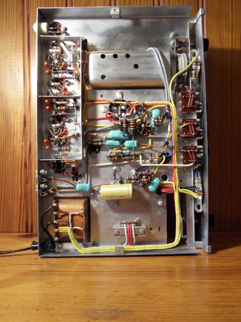

La qualité Française, suite d' Esart
Le fond, mieux que le carton gondolant des Esart
La sortie stéréo est prévue pour décodeur "stéréo", elle n' est pas désaccentuée
contrairement à la mono.

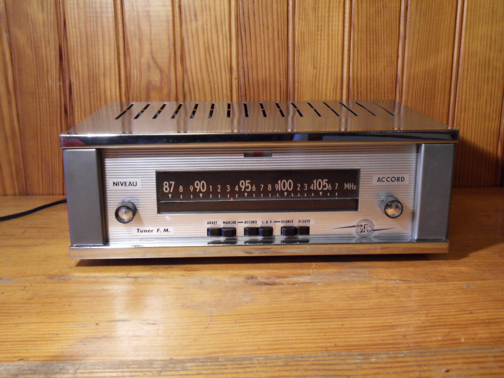

Hi-Tone Tuner F.M.

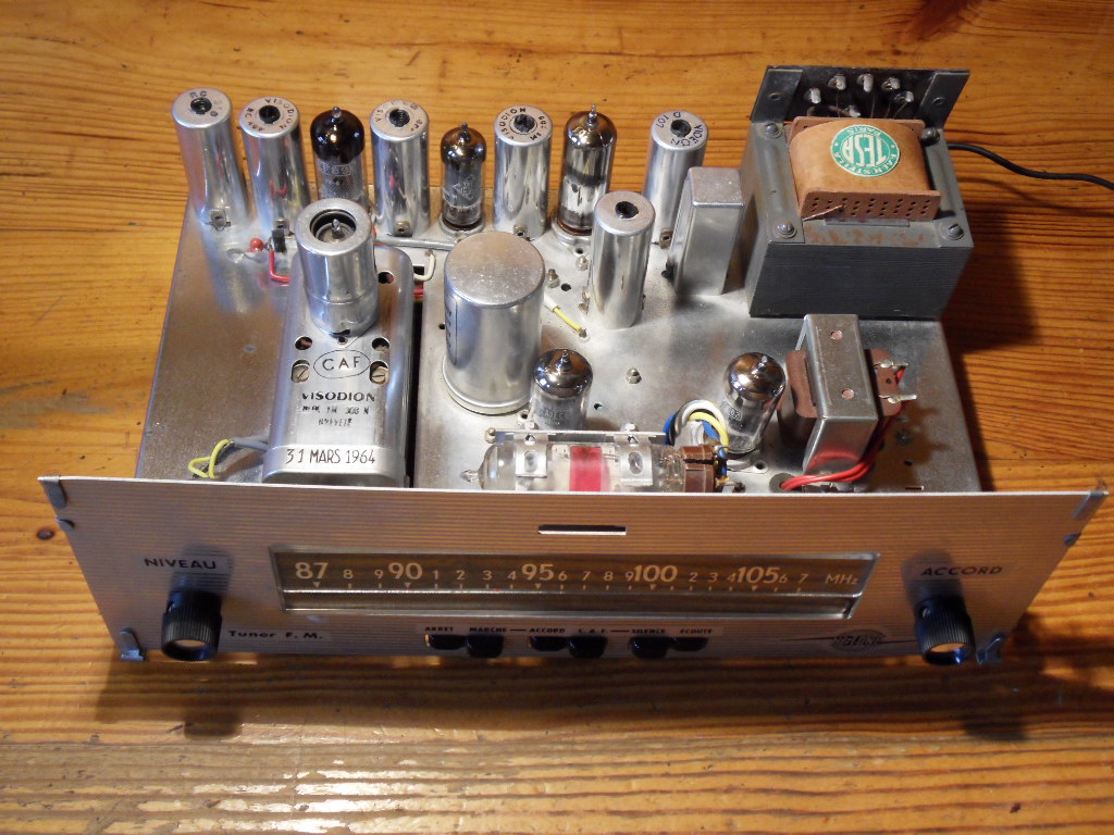

Ce tuner Hi-Tone est en fait fabriqué par Esart. L' origine est indéniable à la moindre comparaison.
Pour la partie purement électronique, cela semble très proche des HG Esart. Le chassis est un peu différent,
sans le décrochement des Esart, et moins profond. Il n' y a pas de place réservé pour le décodeur. Le coffret reprend l' esthétique de l' ampli225i.
Ce modèle demande un peu de travail, ces composants ont moins bien vieilli que ceux de mon petit Esart, les chimiques
vont mal, et une bonne dizaine, au moins, de résistances sont à changer, il a pourtant été choyé et régulièrement mis sous tension.
Et il réclame un réalignement. Malgré cela l' écoute est plutôt bonne.

Magnifique Christophe
ces tuners sont superbes et surtout, ils chantent !

Tres beau. Superbe piece.

du bien beau matériel tout cela, il ne manque plus que l'ampli Hitone pour compléter la photo de famille.(vérifie bien le redresseur sélénium sur le tuner ,il ne vieilli pas toujours bien)
