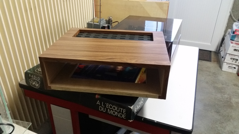

un ami m'a apporté aujourd'hui un ampli Braun CSV60, le moins que l'on puisse dire, c'est qu'il est "dans son jus" :/
4x PL500, 4x ECC83, 2x ECF80.
Chauffage des 4 ECC en continu, chauffage des PL sous 27V alternatif.
2x30W, d'après la doc.
Le boîtier n'est pas d’origine, il manque les boutons, il a été bricolé d'un peu partout, mais bon... Il arrivera bien à faire de la musique un jour...
A propos des boutons, si quelqu'un a cela qui traîne quelque part, je suis preneur.
Ce sont des boutons concentriques pour la balance et les tonalités, axe est diam 6 et int diam 3, autant dire pas facile à trouver.
Voici à quoi il devrait ressembler (pris sur le Net):
Et voici le bébé:
Avant démontage:
Le cabinet:
L'intérieur:
Le dessous:
L'arrière: à noter les prises pour HP électrostatiques...
Allez, encore une:
avant demonte.jpg (166.26 Kio) Vu 5918 fois
Je l'ai donc branché sur mon variac, précautions d'usage pour monter la tension, bilan: 2 chimiques en court-circuit, changés derechef, et il fait du bruit.
On ne peut pas appeler ce qui en sort de la musique, bien sûr, mais c'est un début.
A suivre...
J'ai toute la doc avec les schémas, si l'un d'entre vous est intéressé, pas de problème...
