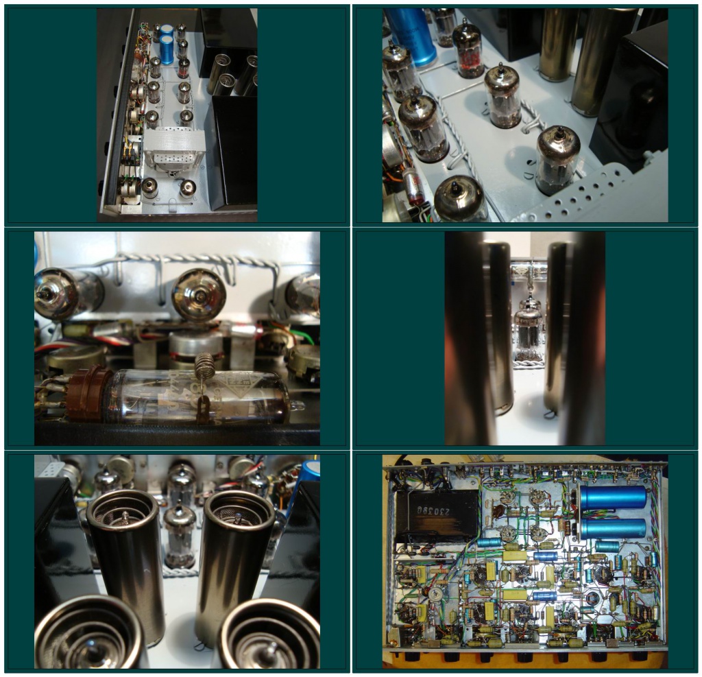

Comme il était est "mélangé" avec un autre sujet, je le représente ici enfin a la bonne place ! ! !
Voici enfin une présentation d'un autre Sforzando, un tubes ! ! !
Comme aucun documents ne circulent sur la toile, difficile pour moi de vous faire un CR de qualité.
PUISSANCE: 2X10W ! ! !
PAYS D'ORIGINE: Belgique ! ! !
Appareils fabriqués à Bruxelles par un passionné avec des montages au compte goute, car il n'y a pas eu de série (une preuve, les appareils ne portent aucun de numéros de série).
Les transformateurs de sortie sont de type ultra linéaire et de très bonne qualité, les tubes de sorties sont des 7189 fonctionnent en push pull, il y a juste la partie redresseur qui n'est pas à tubes, mais bien quatre diodes BY 127, avec une self pour obtenir une tension très "propre" ! ! !
NOMBRES DE TUBES: 16 (4X7189-6XECC82-5XECC83-1XEMM801).
Ce monsieur (André Dumortier, d'ou la marque AD) est aujourd'hui décédé et il aurait travaillé avec monsieur Frank (les fameuses tables de mixage et amplifications) à l'époque de Radio-Union, ces renseignements sont évidemment à confirmer ! ! !
Bref, un amplificateur extraordinaire et d'une qualité sonore qui peu rivaliser avec pas mal d'appareils beaucoup plus onéreux, qui se permet même le luxe de bien remuer des enceintes pourtant assez "dures", les JBL 4333 de notre ami Patrick (DECOLUX) et de tenir la dragée haute au HARMAN KARDON CITATION 16, très surprenant, vraiment ! ! !
Voici pour terminer une série de photos de la bête et un document PDF pour le schéma de l'appareil (fait par THIERRY MAGIS) ! ! !

:love: :love: :love: MAGNIFIQUE :love: :love: :love:
On en voit jamais, comment t'es tu procuré cette merveille ?

les photos sont terribles :love:

Dans les années 90 je connaissais un gars dépanneur, et pratiquement tous les jours je passais lui donner un coup de main et surtout en apprendre encore un peu plus en électronique ! ! !
un jour en faisant du triage j'ai aperçu l'engin dans un coin, il était dans un état lamentable, poussière, oxydation, fils déssoudés......bref, proche de la poubelle ! ! !
J'ai donc demandé aimablement si je pouvais avoir l'ancêtre, ce fût accordé et embarqué vite fait ! ! !
J'ai ensuite démonté une grosse partie, refait le cablage avec l'aide de mon donnateur, repeint les parties abimées, remplacer quelques capacités et il est reparti comme en 40 ! ! !
C'est un amplificateur formidable, avec une exellente sonorité, mais avec un gros défaut, il chauffe comme une baraque a frites, d'ailleur je ne l'utilise pas par cette température ! ! !

Joli Yves :) beau travail de restauration...

C'est vrai qu'il est magnifique.
On jurerai pourtant une production en série, il est bien fini, bien agencé, bien esthétique.

J'adore ce look 'ancien appareil de mesure', c'est le style d'ampli sur lequel tu prends autant de plaisir à l'écouter qu'à le regarder.
