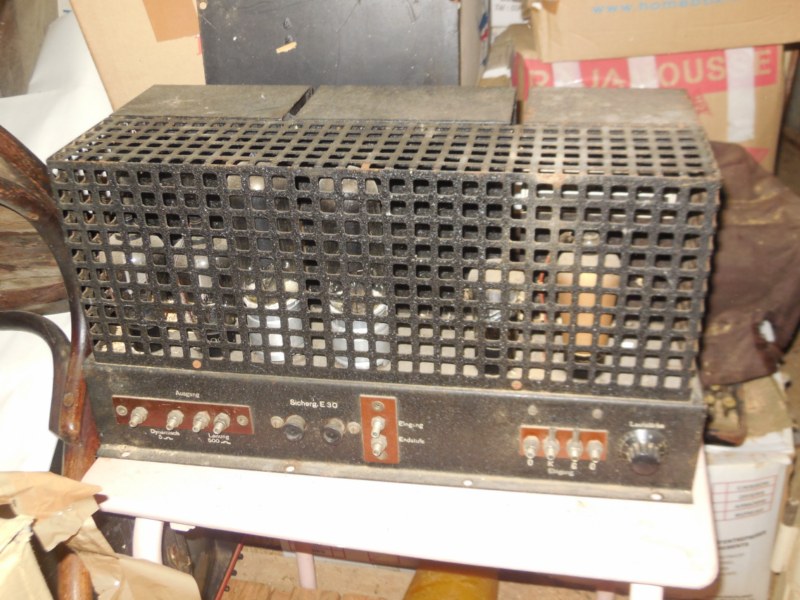

La bête dans son jus :
2015-04-26 004 [800x600].jpg (114.61 Kio) Vu 3121 fois

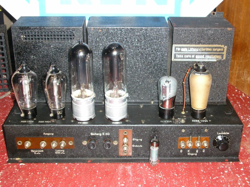

Après un petit nettoyage, notez la EL84 pour donner l'échelle :
2015-05-08 055 [800x600].jpg (152.68 Kio) Vu 3121 fois
Les triodes de puissance RV258, 32W de dissipation anodique :
2015-05-08 063 [800x600].jpg (92.3 Kio) Vu 3121 fois

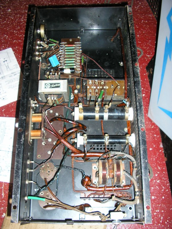

Sous le chassis :
2015-05-08 057 [800x600].jpg (155.21 Kio) Vu 3121 fois

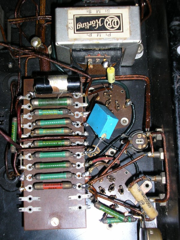

Les étages d'entrée, j'avais déjà remplacé quelques condos à l'époque, il va falloir que je mette ça au propre avec des jolis condos axiaux de qualité. Notez l'étoile de masse à gauche du transfo déphaseur inter-étage.
2015-05-08 059 [800x600].jpg (144.89 Kio) Vu 3121 fois

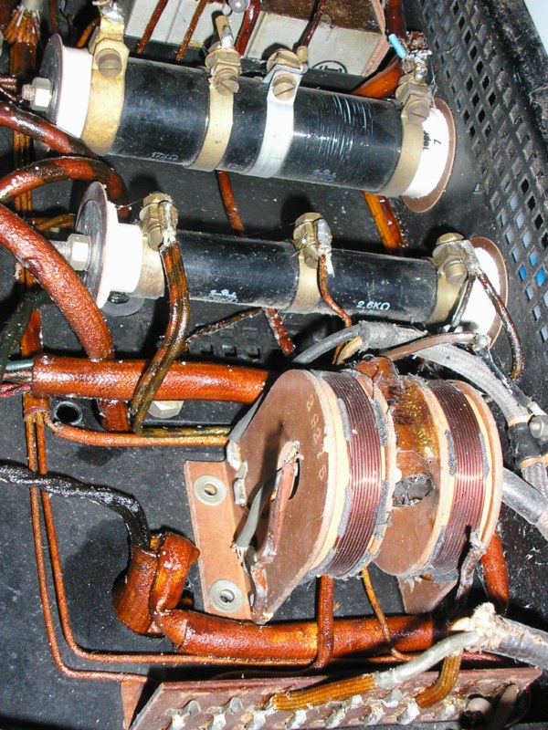

Au premier plan, la self et le condo du filtre secteur, aux second la double résistance de polarisation des tubes de puissance et au troisième la résistance diviseuse qui fournit la HT aux étages d'entrée :
2015-05-08 060 [800x600].jpg (180.25 Kio) Vu 3121 fois
