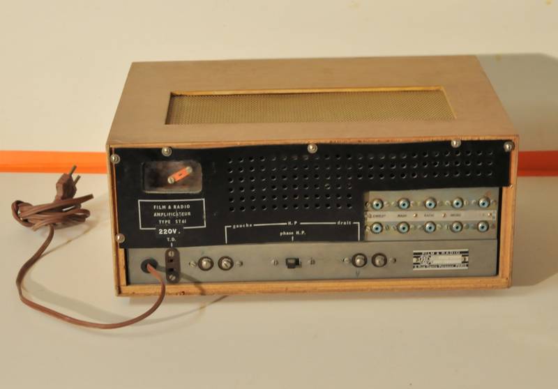

La face arrière :
A noter la présence d'un interrupteur peu commun : "Phase HP" . S'agirait-il d'une commande permettant d'inverser la sortie d'une voie (changement de phase), toujours pour éviter de tripatouiller les cables quand on s'aperçoit qu'on a inversé les fils de connexion d'une enceinte.
Face arrière
Face arrière

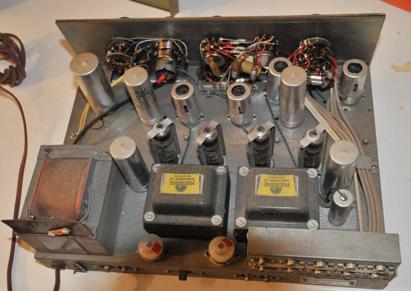

Maintenant, on enlève le carton arrière. (Je vous le fais façon strip-tease, effeuillage long et langoureux :bounce:)
Et là, on remarque que le transfo est déjà passé en 240 V. Y aurait-il eu une intervention récente (c'est à dire de moins de 30 ans, l'appareil en a 53 ou 54) ? On verra par la suite que c'est probable.
Vous remarquerez également 2 espèces de bouchons devant un transfo de sortie. Ces bouzins sont enfichés sur un support Noval et après avoir ouvert le reste de l'appareil, il me semble que ce sont ces éléments qui permettent de choisir l'impédance de sortie.

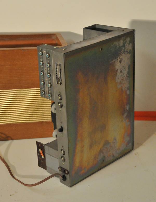

Et maintenant il suffit d'enlever les deux vis sous l'appareil pour faire glisser le châssis et découvrir enfin l'intérieur :
Bon d'accord, pas tout, potards et commutateurs sont masqués par un élément de blindage.
Et maintenant, on retourne l'appareil pour admirer les câblages dont nos anciens avaient le secret.
C'est-y-pas beau tout ça ?
Ah zut, encore une plaque de blindage. Diantre, qui m'a piqué mon tournevis ? je sens que je ne vais pas pouvoir terminer mon diaporama...

Suite 1 : Film&Radio ST61
Message par JPA »
Suite...
J'ai enfin retrouvé mon tournevis. Quelques secondes d'effort. La loi de Murphy est respectée : la 4° vis est grippée (un peu). Finalement, ce sera 2 minutes.
et on découvre ce fameux câblage dont je vous parlait il y a une éternité (ou du moins dans le précédent message)
ça c'est du beau câblage !
Et maintenant, attaquons nous (à la charge creuse au tournevis) au blindage qui cache les potards. 3 vis et aucune qui grippe - comme quoi, la loi de Murphy, c'est plus ce que c'était- et voila ce qui apparait à nos yeux ébaubis :
Et si on regarde d'un peu plus près la correction graves - aiguës, on s'aperçoit que les résistances ne sont pas d'époque.
Zoom sur la correction graves aiguës
Vous avez certainement remarqué que je n'ai pas osé toucher à la poussière vénérable qui orne cet appareil d'un autre siècle. Rendez vous compte, elle a presque mon âge.
Après moult hésitations, je me suis résigné à en enlever le minimum pour vous faire admirer :
Les transformateurs de sortie, débarrassés d'un peu de poussière.
