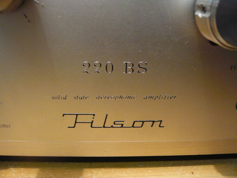

:hello: Le "cousin" français des Fisher X101 et autres....Filson 220BS,surement le dernier d'une belle lignée.

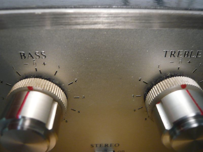

Petite touche de luxe discret : sérigraphies en relief,boutons alu massif vissés,touches filtres même métal,1 entrée phono,tuner,aux et tape monitor par prise DIN.

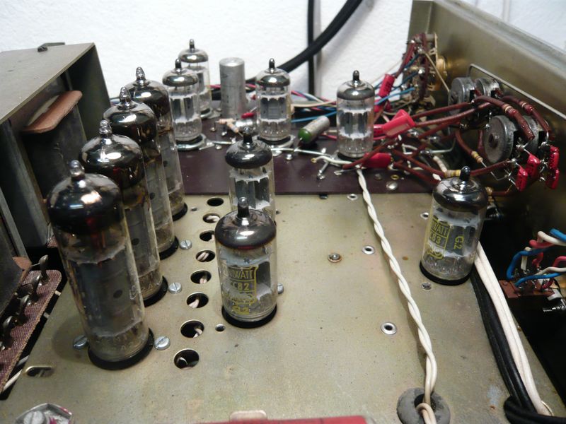

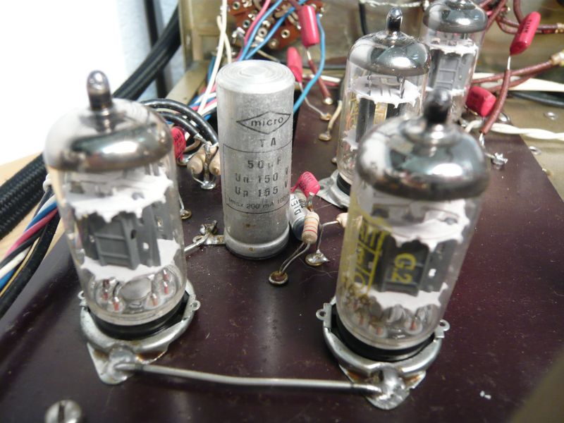

Les tubes : Quartet EL84 (voir la suite...),tubes ECC82,ECC83,plus de valve redresseuse EZ81 car pont de diodes en dessous (re-suite...)

Oui, j'étais étonné, il y a marqué "solid state" sur la face avant... :spamafote:

"" Filson, des amplis Solid State qui fonctionnent comme des amplis à tubes ""
Imparable comme argument marketing ! :mdr2:

Le quizz de cet ampli a été par contre un naufrage pour ma part :lol: et je mettrai ma main au feu que les liserés rouges sur le bass et treble sont des Fakes !
Et en plus de l'erreur sur le "Solid State", il y'en a une autre sur la sortie casque : Head-phone, mais Headphone, ou Headphones

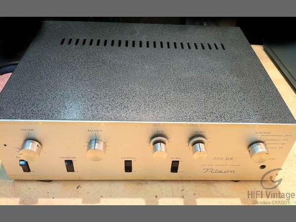

Sur le net il n'apparait que sur le site de C,Grados "hifi vintage".Quelques photos permettent de voir certains détails......

Quant à l'électronique: l'alimentation a été fortement modifiée........
Les tubes d'origine ne sont plus des 7189 mais de simples EL84......
Et cerise sur le gâteau....le redressement HT se limite à 2 diodes.....
Le reste semble en excellent état,(ouf!!),enfin je croise les doigts.
