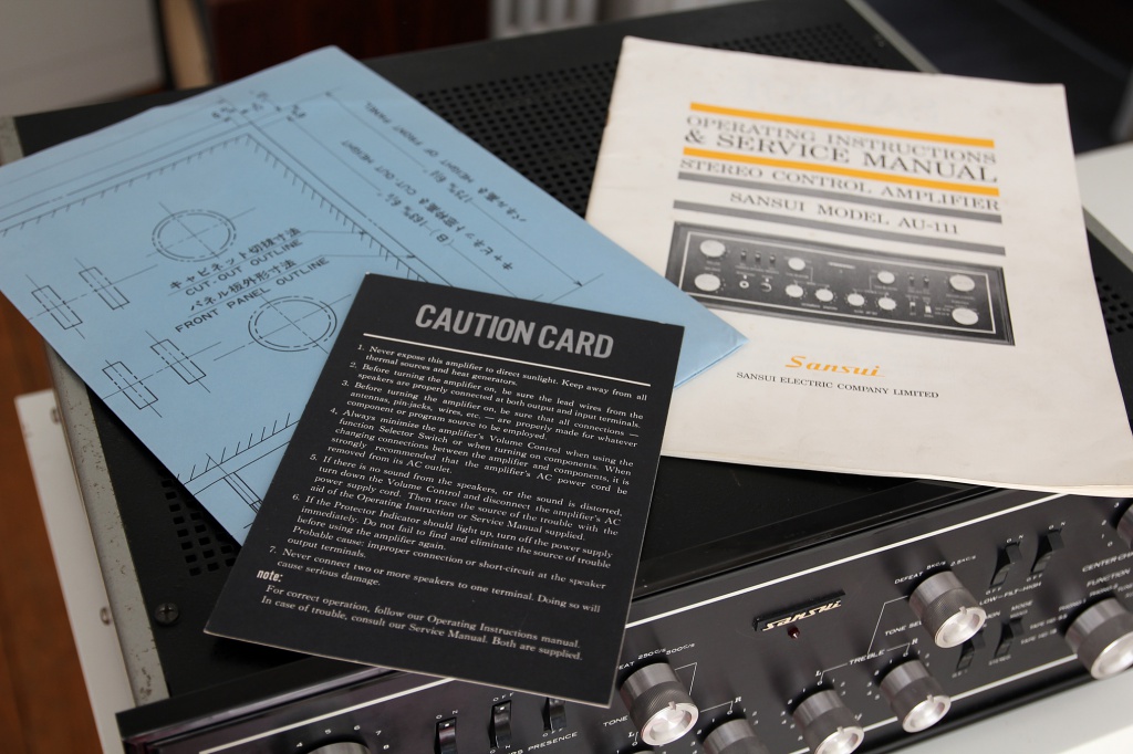

Avec la doc technique plus le mounting template echelle 1

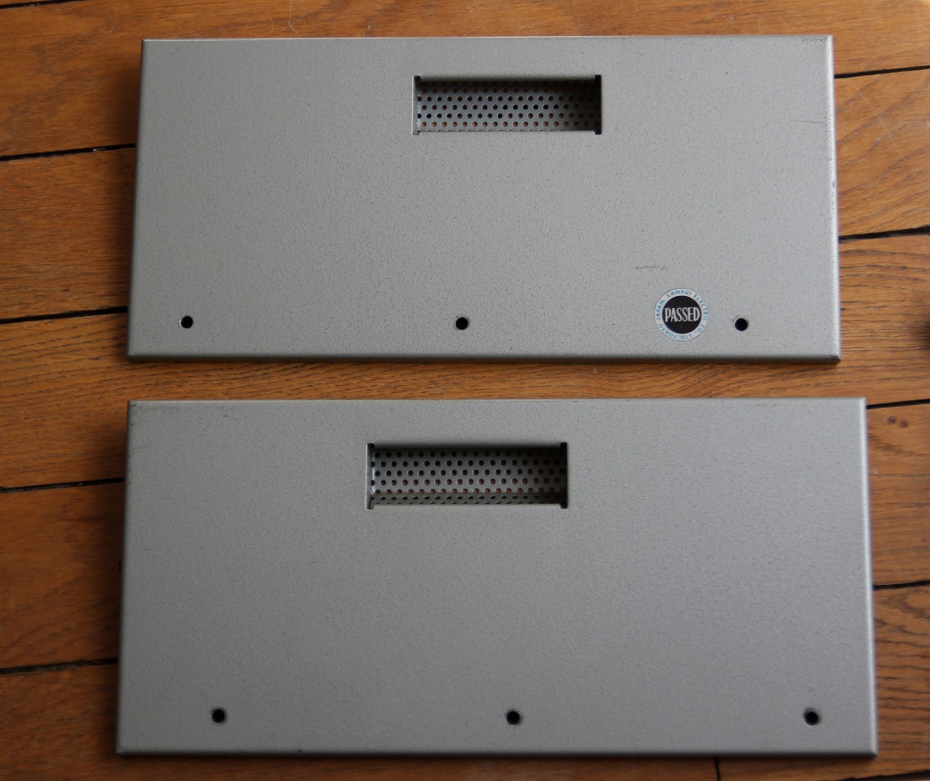

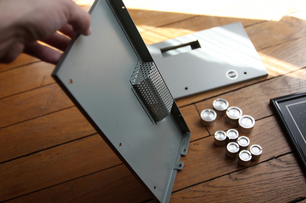

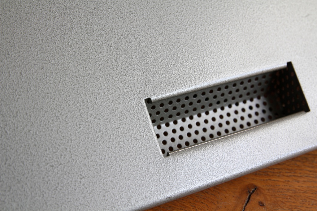

Les joues en métal sont épaisses, 900g pièce. Un acier martelé de toute beauté.
Des poignées sont moulées pour soulever l'ampli. Il y a même deux roulettes à l'arrière.Pratique.

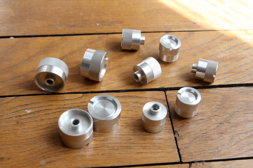

Les boutons sont en alu massifs

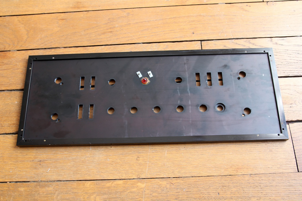

La façade à elle seule pèse prés d'1kg. 5mm d'épaisseur environ.
Bémol: la sérigraphie est fragile. J'ai commencé à la nettoyer à la brosse à dent souple avec eau savonneuse et le 3 du volume a commencé à s'estomper un peu :o (Le 2 était déjà abimé)
Du coup j'ai stoppé, il va falloir que je trouve comment la nettoyer sans risque.
EDIT: j'ai trouvé: nettoyage au WD40 trés efficace. Cela atténue les rayures voir les rends invisible et amène de l'éclat au noir qui devient plus...noir (cf photos page 3)

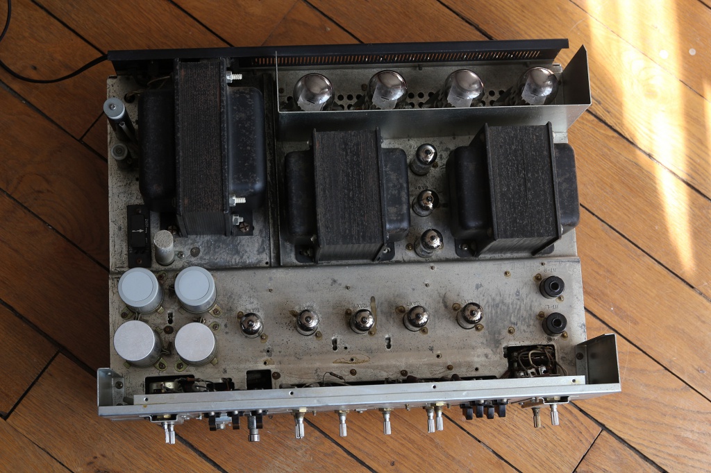

L'ampli est plutôt en bon état vu son âge. Il y a tout de même quelques traces de rouilles; notamment sur les transfos et pas mal de vis.
J'ai fait tremper les vis une nuit dans le vinaigre blanc, rincées, frottées ensuite à la laine d'acier puis une goutte d'huile pour protéger.
Le résultat est bien mais pas non plus éclatant comme au premier jour.
A noter qu'il ne faut pas faire tremper les vis noires dans le vinaigre (comme j'ai fait) car elles deviennent blanches....
Je les ai changées avec celles de la plaque inférieures que je n'avais pas encore trempées. Ni vu ni connu.

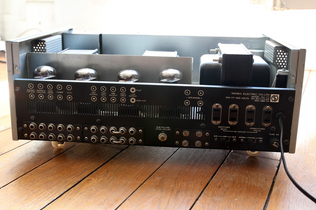

Les tubes: 4 x 6L6GC NEC, 5 x 12AX7, 2 x 12BH7A, 1 x 6AQ8. Sur le chassis toutes les sérigraphies sont gravées.

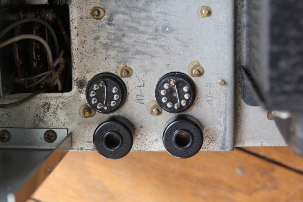

Les connexions: 4 sorties, 7 entrées dont deux phono: MM et MC (nécessite pour les MC des transformateurs en option: Sansui A603 ratio 1:10; 1:20 et/ou A604 ratio 1:40)
La place des transfos pour les cellules MC aprés avoir dévissé et posé à côté les petits capuchons noirs

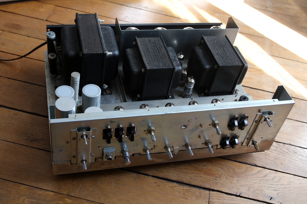

Vue derrière la façade

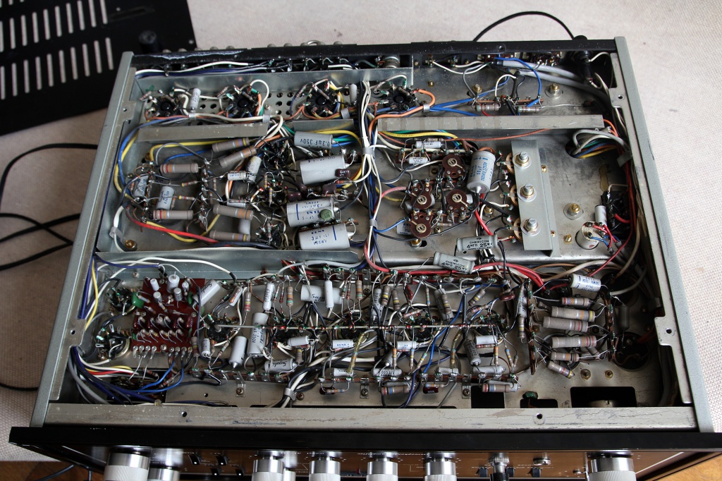

Dessous; y a du monde!

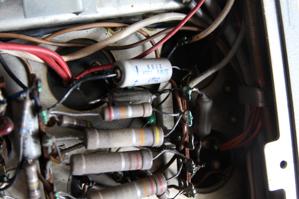

Un potager de résistances et autres composants
Examen visuel: un condo rempli d'huile s'est vidé. Il est raccordé aux pattes d'un des 2 condos elna gris.
