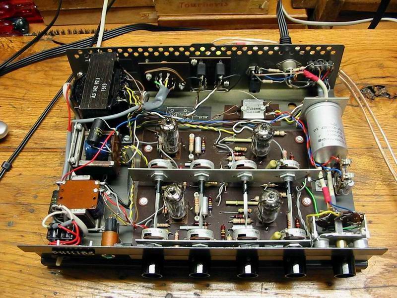

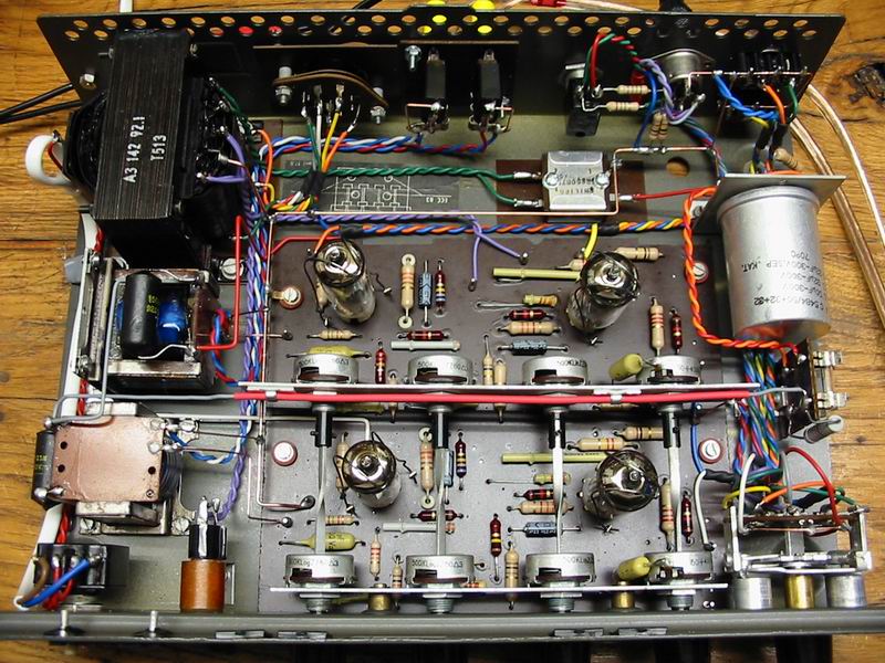

Salut.
Belle petite bête, et question sonorité . . . . ben, c'est du Philips, chaleureux, assez puissant avec ses deux EL95, bref du bon et solide ! ! !
Comme toi j'ai juste changé les capacités sur le circuit et en même temps les sockets d'origines par des céramiques ! ! !
J'en ai aussi profité pour refaire le superbe cablage de Monsieur PHILIPS ! ! ! :mur:
Une photo de l'intérieur (avant-après).
Une fois terminé.

beau travail de cablage,par contre si je peux me permettre une petite suggestion,il me semble apercevoir près du condo d'alim un redresseur sélénium,il serait peut être bon de le remplacer par précaution avant qu'il ne se mette en court jus et entraine dans sa mort le transfo d'alim.

Yves 1 - 0 Philips
Superbe le boulot sur le câblage !!

Félicitations, Ils sont très beaux l'un comme l'autre !
