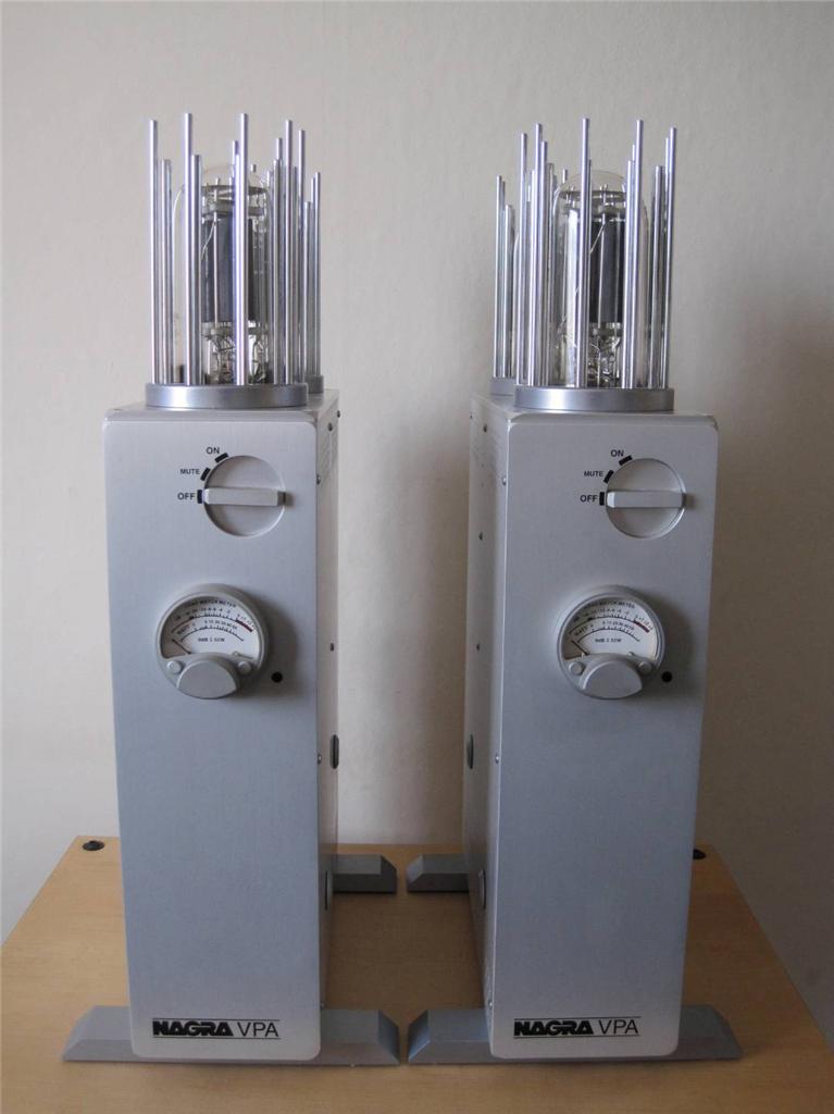

Amplificateur monobloc Nagra VPA à triodes 845
Je viens de faire l’acquisition d’une paire d’amplificateurs à tubes monoblocs NAGRA VPA 845 ( étage de sortie push-pull de triodes 845).
Ces parallélépipèdes rectangles en aluminium usinés CNC ont un design original, et se posent comme des tours au sommet desquelles les triodes dissipent leur lumière et leur chaleur. Un cadran Load Match Meter ( visuellement identique au modulomètre des magnétophones à bandes Nagra IV-S) et un bouton en aluminium caractéristique de la marque suisse sont sur la face avant de l’amplificateur..
Fiche des caractéristiques :
Amplificateur monobloc à tubes 845, Classe A, 50 W .
Dimensions (L x P x H) : 110 x 300 x 500 mm ( 370 sans les tubes) .
Carcasse en aluminium plein. Poids : 13,5 Kg
Fabriquant Nagra Kudelski ( Audiotechnology Switzerland ).
Créateur concepteur Mr Jean-Claude Schlup (ingénieur en chef) .
Introduction sur le marché : 1998.
Les premières versions (type I, octobre 1998 ) sont équipées d’une seule entrée symétrique XRL. Les versions plus récentes (type II, après 2000) ont les deux types d’entrée : symétrique XLR et asymétrique RCA/ CINCH . Les premiers exemplaires de la série I n’avaient pas de bouton pression pour le réglage du bias sur le cadran Load Match Meter ( Nagra Modulometer).
Etages entrée driver et déphaseur/ driver différentiel : 2 x ECC83 ( 12AX7) , 1 Mullard E182CC.
Impédance d’entrée : 100 KΩ
Sensibilité d’entrée : 400 mV pour 50W sous 4,8 ou 16 Ω
Etage de sortie ( tubes de puissance) : Push-pull de 2 triodes 845. Classification pure classe A.
Puissance de sortie : 50 W par canal sous 4, 8 ou 16 Ω. Bande passante : 30 Hz - 40 kHz de 0 à -1 dB
Les transformateurs d’alimentation et de sortie sont dans la partie inférieure pour abaisser le centre de gravité de l’ampli posé verticalement .
Le design est une pure Classe-A de 50 W, sans feedback négatif, avec des sorties en 4, 8 et 16 ohm.
Les triodes sont protégées par 2 cercles concentriques de tiges espacées. Le cercle intérieur sert à la dissipation de la chaleur et le cercle extérieur protège les curieux.
Plusieurs types de triodes ont été utilisées depuis 1998: 845 KR ( qui sonnent bien mais qui ont eu des problèmes de fiabilité, comme des courts-circuits internes) , 845M . Shuguang 845B/ plaque en graphite / Chine ou Shuguang 845C plaque en métal Certaines ne tiennent pas dans la cage de tiges comme les PSVANE 845. Le réglage du de la polarisation (bias) est obligatoire lorsqu’on remplace les tubes. 2 petits potentiomètres sont sur la partie haute de la face latérale droite. A l’aide d’un petit tournevis et du cadran du Load Match Meter on peut régler la polarisation des deux triodes 845.
Prix des protecteurs des tubes : 318 €
Prix des 845-ST appairées 551 €
Révision des VPA : 122,00 €/ unité
Prix actuel ( la paire ) : 21 000 € neufs, 11 000 € reconditionnés, 9 000 € prix moyen de l’occasion.
Je détaillerai ce sujet au fur et à mesure de la révision.

Le Nagra VPA 845 peut être considéré comme quasi vintage si l'on considère :
1) Qu'il a été créé en 1998 et qu'il a bénéficié déjà de cinq ou six modifications discrètes mais évidentes.
2) Qu'il utilise des tubes classiques et même historiques puisque les 845 étaient dans les postes émetteurs des chars Sherman M4 pendant la dernière guerre mondiale.
3) Qu'il devient disponible et accessible sur le marché de l'occasion, dans ses diverses variations / révisions.
Mais bien sûr il est encore commercialisé neuf et très cher par Nagra / ATS.
A vous de me dire si je continue ou non ce sujet.
Noter sur la photo dans le 1/4 supérieur de la face droite, les 2 trous permettant d'accéder aux potentiomètres de polarisation des triodes.

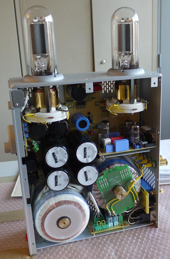

Merci pour votre bienveillance.
Mon propos est de décortiquer cet amplificateur et de comprendre la politique HIFI d"un constructeur professionnel qui m'a déjà réparé un magnéto numérique 4 pistes Nagra D-II.
Le monobloc VPA ( pour vacuum power amplifier ) 845 peut être ouvert par le côté droit.
Le curieux est protégé des 1200 V continus par un relais de sécurité qui coupe l'alimentation.
[Photo 6moons ]
La photo représente la seconde version du Nagra VPA.
Les enfants et les animaux domestiques ne doivent pas s'approcher des 845, malgré la "cage" double faites de tiges en acier.
Sage précaution, évitant à coup sûr quelques châtaignes qui peuvent être létales.
J'avoue que j'aimerais bien avoir le schéma pour en discuter... ;)
