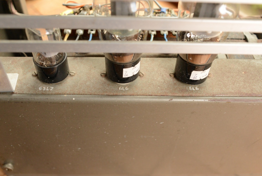

Le bloc supérieur comprend la partie pré amplification et l'unique haut parleur monitoring.
Les deux blocs inférieurs sont quand à eux dédiés à l'amplification mono.
La face de chaque bloc et fermée par une tôle fixée au moyen de 4 écrous rond à serrer à la main qui permet un accès rapide aux composants de chaque bloc , on ne peut faire plus simple pour la maintenance!

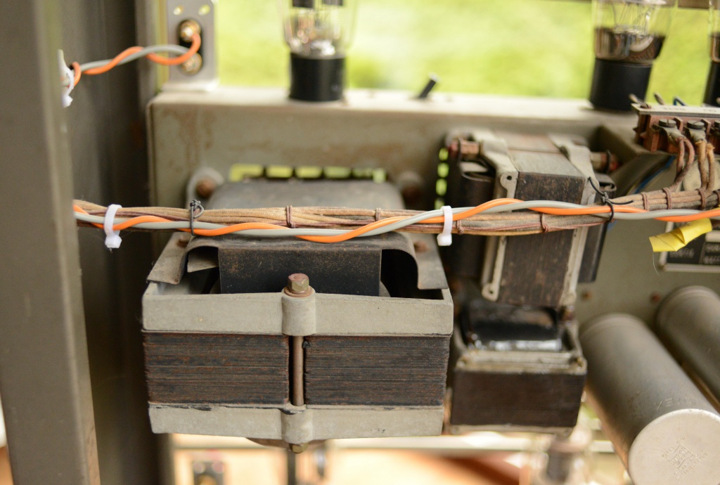

Tous les élément sur ces amplis sont surdimensionnées , il suffit de voir la taille des transfo d'alimentations :aaah:
Fallait pas que ça lâche pendant un projection !!!

Quand à l'ampli présenté, il s'agit si j'ai bonne mémoire d'un push de 6L6 avec une 6SL7 et une 5Z3 en redresseur. Je n'ai jamais pu écouter. La taille des transfos me semble rassurante, par contre l'ensemble doit chauffer sévère avec la plaque devant...

Il y a presque deux ans je l'avais branché sur les basses de mes Khorns toute une journée un dimanche , le transfo d'alim du bloc inférieur s'est mis a couler un genre de goudron au bout de 8 heure de fonctionnement.
Aucunes explications à ce jour!
Suite à cela je l'ai remisé en attente d'une intervention radicale à tous les niveaux pour ne pas empirer le problème !

Non pas de chauffe excessive, les transfos et self à l'arrière sont bien dégagés.

Il faudrait par contre revoir toute l'alimentation : transfos, filtrage, redressement... J'espère que tu n'as pas flingué le transfo d'alim :sweat: Il a du surchauffer, je ne vois pas d'autres explications...

Non Dylan les transfos ne sont pas flingués, heureusement j'ai senti l'odeur avant la cata :/
