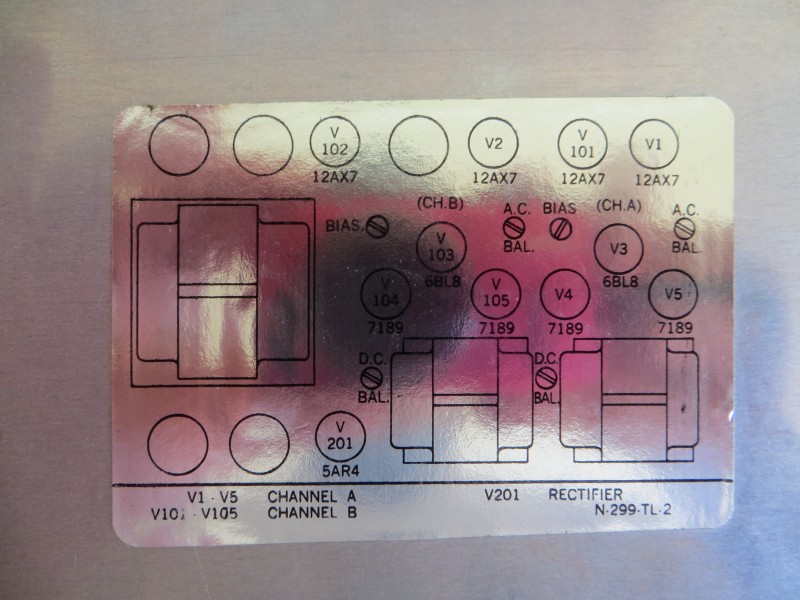

En 1957 la stéréophonie prenait enfin son essor.
Désormais installés dans sa toute nouvelle usine de 30 000 pieds carrés sise à Maynard, Massachusetts, Herman Hosmer Scott et son ingénieur en chef, Daniel von Recklinghausen, se penchèrent sur l’élaboration d’un intégré stéréophonique de haute qualité, et le fruit de leurs efforts se matérialisa au milieu de l’année 1958 : le modèle 299.

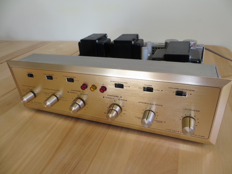

Il existe plusieurs versions de cet intégré : 299 type 1 et type 2, 299B, 299C, 299D et 299E et les versions transistorisés 299F, 299S et 299T.
La version que je vous présente aujourd’hui est le 299B.
J’ai fait cet achat dans le but de m’initier aux sons des tubes mais aussi à la restauration de ces appareils anciens.

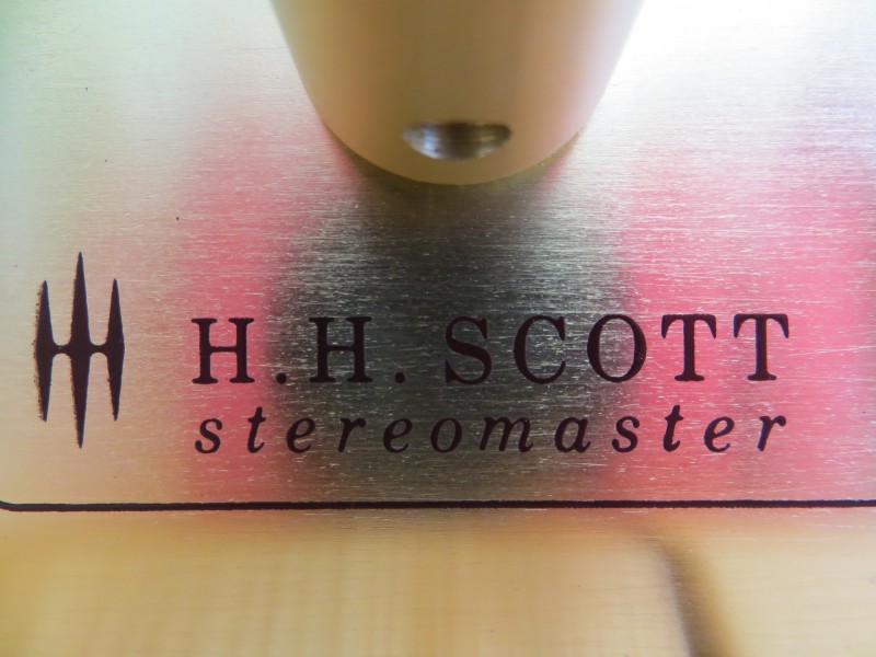

Pour ce modèle on modifia le logo H.H.Scott sur le devant afin qu’il s’insère mieux au style de l’appareil. Par rapport à ses prédécesseurs il est doté de transformateurs plus larges, d’une plus grande puissance de sortie et le placement des condensateurs, des tubes et des transformateurs a changé.

D’un point de vue technique le 299B est un intégré faisant 2 x 25 Watts de puissance fournie par quatre tubes de puissances 7189, contrairement au 299C qui utilise quatre 7591.
Quatre tubes 12AX7 font office pour le préampli, deux tubes 6BL8 qui je crois sont pour la correction de la tonalité et un tube redresseur 5AR4.

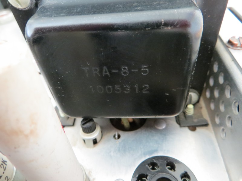

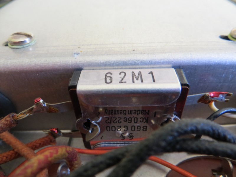

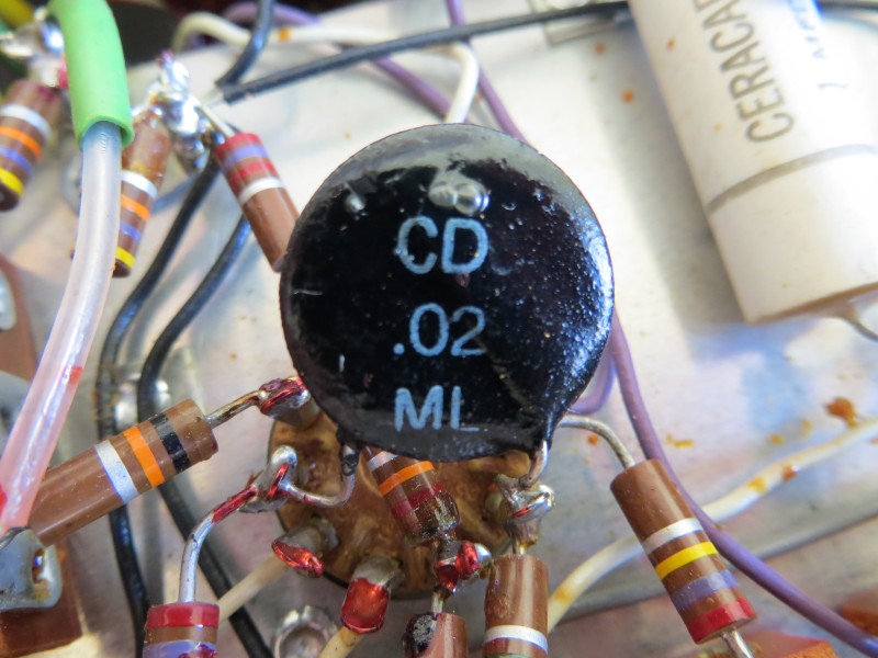

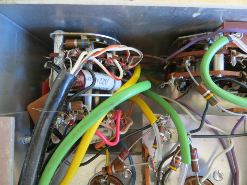

En condensateur il y a surtout
des Ceracap de marque American Radionic en dessous,
sur les dessus en électrolytique, une canne de marque Astron (20, 20 , 25, 25 uF), deux Synchro (30, 20 uF) et deux Cornell-Dublier (100, 100, 10 uF).
Ils risquent de tous être changés car ils semblent mal tenir le temps, surtout les Ceracap.
