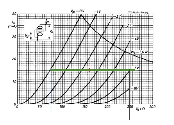

Moué André, pas assez de courant ni de recul de grille en ampli de puissance l'E81L ...mais si tu veux faire dans le bizarre pas sorcier à trouver, essaye plutôt l'E80L triodée, la C3g . Il y aurait aussi l'E55L mais ça devient rare ...
Plus sport encore : la E288CC, la D3a ... mais ça auto-oscille bien également
en ultra low cost l'EF184 par paire
- AJMARS
- Messages : 207
- Enregistré le : jeu. 10 oct. 2013 14:55
Re: Un amplificateur pour les triodes 211, TM100, MC1/60 et
Merci pour ces infos,
La c3g, j'y ai pensé, mais c'est un peu trop proche de ce que j'utilise pour l'instant, je voulais un tube plus puissant pour ce test, au moins 4.5 W anode... la E55L en triode ne convient pas, très rare, trop de débit.... joli tube... mais...
La E80L, je n'ai pas les courbes en triode, si tu sais où les trouver, je jette un oeil....
D3a trop "petit" tube, dans ce style la EC86 se comporte très bien.
A plus
André
A plus
André
de rien, j'ai essayé l'E80L en sortie cathode follower dans une paire de SN313 modifiés pour driver mes filtres PLLXO ... ça dépote sur un transfo abaisseur 10/1

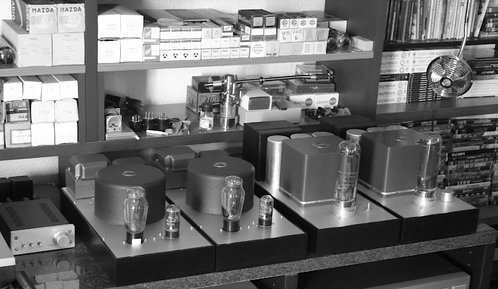

Mise en place de la solution "superfétatoire"
Entreé ECC35 Mullard
Driver VT52 Western Electric
Puissance TM100 Mazda
Le transfo de sortie de l'ampli à VT52 (Plitron) n'est plus traversé, il ne sert que de charge à la triode VT52 et est refermé sur une résistance pure, le signal est sorti sur l'anode de la VT52 via une capa de couplage Mundorf.
Ecoutes en cours...
A plus
André
