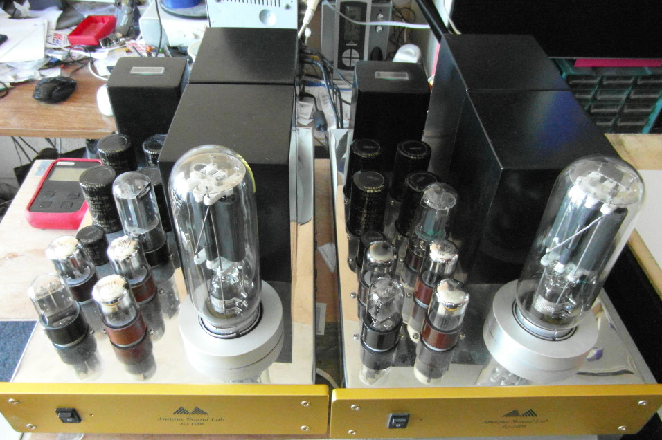

Ces gros tubes, des 845 ?
Tu as encore à la maison ou pas ?
Histoire de nous faire quelques photos
Allez, un p'tit effort pour nous faire un gros plaisir :)

Oui,
Trouvé sur le Web
Des 845
C'est du très très haut de gamme ce genre de matériel. Si tu as encore à la maison, mets vite des oreilles au chaud le temps que le propriétaire récupère son matériel

Mais ... tu as les moyens de nous faire quelques belles photos non ? :libérer la parole:

Les photos, bien présentées, c' est beaucoup mieux ... tu ne veux pas faire un petit effort ? ... pour nous ... :)

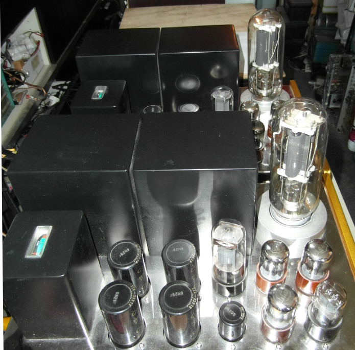

bon , suite à vos demandes pressantes mais néanmoins courtoises je vais vous le ou la presenter
les ponts de diode étaient à mon avis sous-dimensionnés c'etaient des BR81
j'ai mis à la place des GBPC1506W qui sont un peu volumineux mais ça passe
mais en fait je ne sais pas si c'était les ponts d'origine parceque c'est un ampli qui avait déjà été reparé
les lampes sont des :
845 pour l'etage amplification
6L6 , 6SN7 *3 et 6SL7
encore un detail avec ces amplis il faut avoir soit un preampli soit un ampli avec une sortie preout car il n'y a pas de reglage de volume
