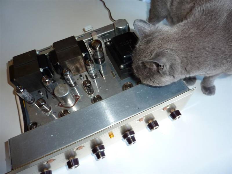

Re: Scott LK48 à tubes
Le chat vérifie toujours le matériel qui rentre dans la maison, il vous donnera son opinion à la fin du CR ....

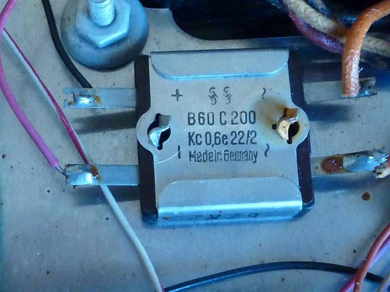

Les pièces à surveiller seront les condensateurs de liaisons (blancs) et le redresseur sélénium pour le redressement de la tension des filaments des tubes d' entrées.
Pour info, sur le redresseur sélénium, ici de marque Siemens, B60 C200 signifie:
60 volts et 200 milliampères de débit maximum...
Le redressement de la haute tension se fait par l' intermédiaire d' une valve 5AR4 ou GZ34, donc pas de problèmes
