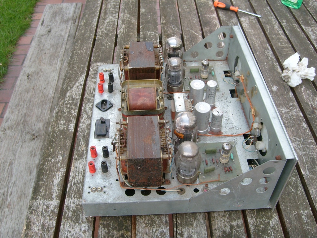

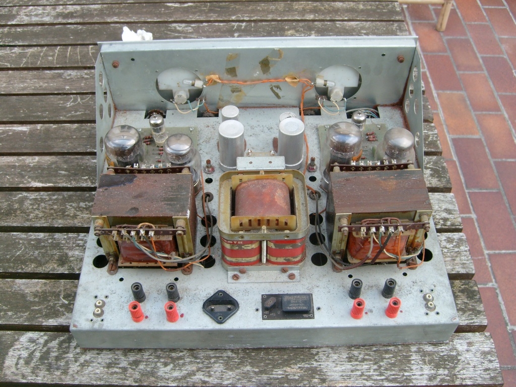

l'ampli sa été produit en 1975 donc parmi les dernier ampli à tube de cette époque pendant l'invasion des amplis à transistor japonais..
le schéma est un push pul de KT 88 développant 2 X 60 watts par canal (annoncés)deux tubes 6AN8 ( pentode/triode) en drivers.
trés peu de composants sur le trajet du signal. de bons gros transfos,mesurés par un ami qui selon les mesures laissent apparaitre une bonne maitrise du grave. transfos millerioux ???
il offre la possibilité d' alimenter deux paires d'enceintes, avec deux jeux de borniers hp's.
par chance, une paire de kt 88 gec , fatiguées en apparence donnent aux mesures sur lampemetre metrix, full débit, appairées, pas de fuite et de cour circuit..
ça tombe bien,j'ai une autre paire neuve appairée... :nicolas:
allez assez de suspens , place aux photos :

voila, que les connaisseurs de cet ampli se fassent connaitre, les amateurs de filson...

T' as un bon fer à souder ? ... :) Ca à l' air hyper-simple comme ampli .... peu de composants.... c' est bon signe... colles-y de super composants et ça devrait être pas mal du tout :)
Re: filson amt 2060
Et un ptit nettoyage en prime... (mode maniaque ON)

oui, ça devrait le faire ! mais je ne peux m'en occuper maintenant, d'autres priorités...
j'ai acheter des condos jj pour la haute tension, ils suffisent. pour le reste.
je n'ai pas pris le temps de le nettoyer, je sais... d'ailleurs je dois vous avouer, je ne sais meme plus ou je l'ai mis cet ampli :boulet1:
par contre lors d'un transport, un gros chocs en facade, elle doit etre refaite? j'avais lu un lien ici, sur la possibilite de refaire des facades , si quelqu'un peut mettre ce lien ...

Plus c'est vide, mieux c'est.
Moins de pièces à vérifier, à dessouder, à commander...
Par contre, 2 fois 60 watts, ça semble beaucoup, non ?

oui, je penses plutot à un bon 50 watts.
je penses le remetttre en etat pour l'utiliser sur mes voix de grave ( 46 cm gego) aie !aie! aie! ça risque de faire mal :mur:
