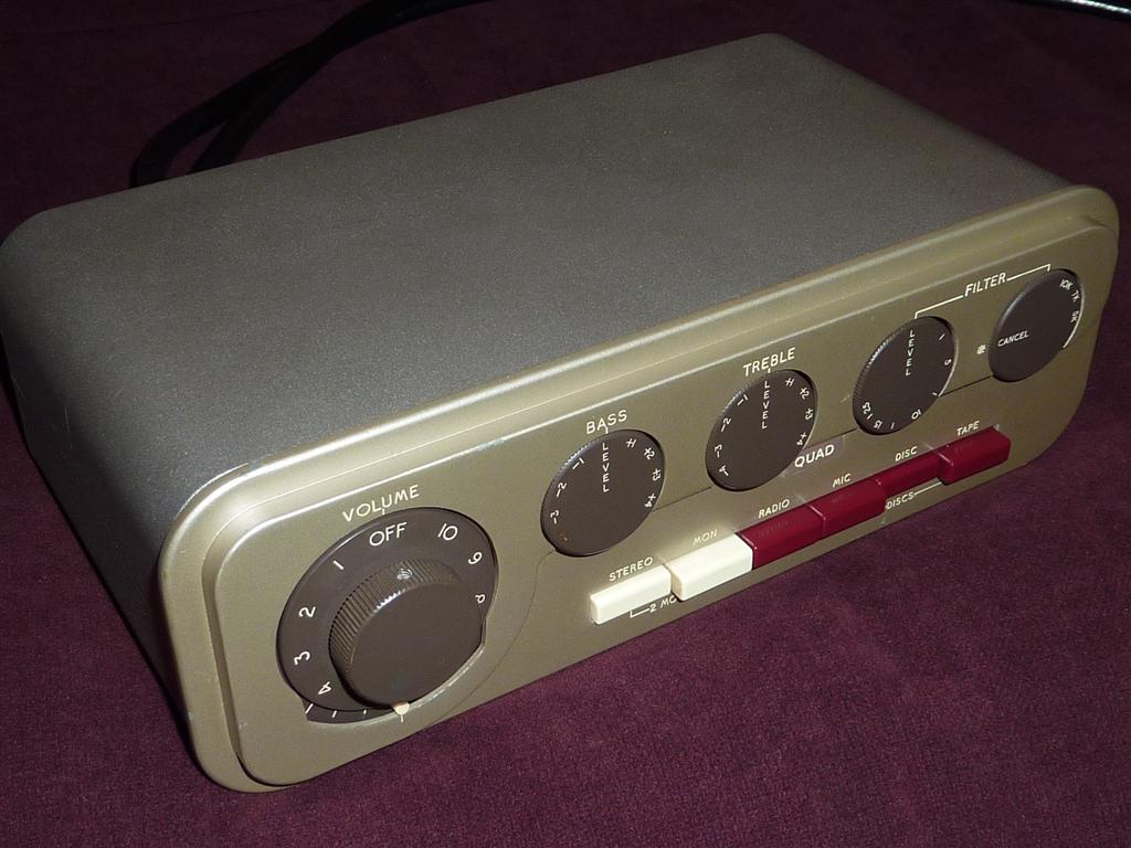

C' est le complément Stéréophonique des amplificateurs Quad II, bien connus de tous.
Il ne peut fonctionner sans eux, car il en tire la substantielle énergie nécessaire à son fonctionnement, et en contre-partie, il fournit, à l' aide de 2 EF86 et de 2 ECC83, le signal modulé qui fera chanter ces amplificateurs .. C' est le préamplificateur Quad 22.

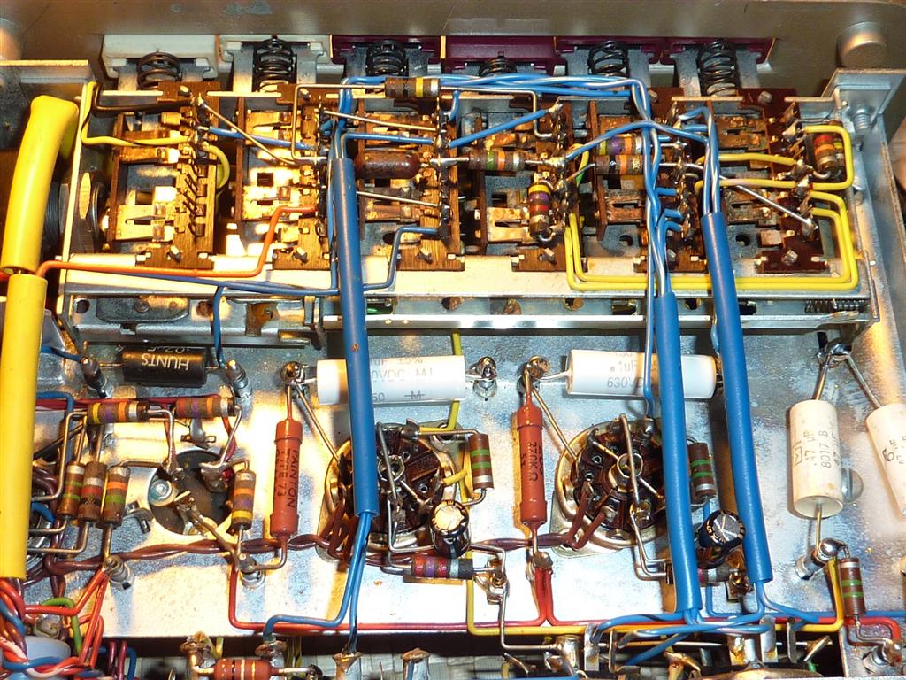

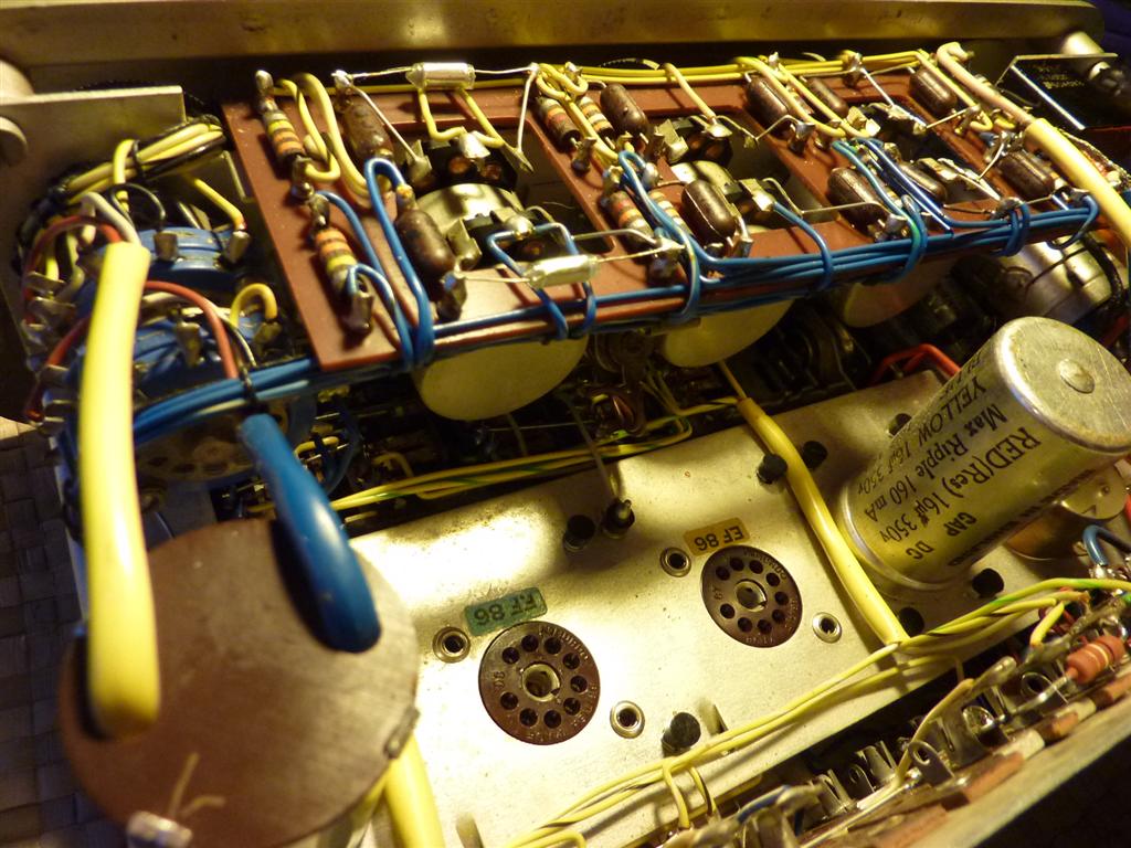

Ayant sorti le fer à souder pour m' attaquer au Kolster & Brandes, je me suis dis qu' il serait dommage de le ranger avant d' avoir vérifié le Quad 22 ...
Cet excellent site permet de savoir ce qu' il y a à vérifier, et (ou) à changer ..
J' ai la chance d' avoir, en réserve, un capacité triple section identique à celle utilisée d' origine ... ce ne sera pas nécessaire de la mettre en place, celle qui est montée est encore dans les clous.
Le Quad 22 tire donc son alimentation d' un des Quad II, par l' intermédiaire du cable jaune.
J' ai vérifié l' ensemble des résistances du circuit, seul quelques unes avaient prises de l' embonpoint, changé les petites capacités de 22 µF par du Black-Gate, et les condensateurs de liaison.
Je dois encore nettoyer les contacts du clavier de sélection.

Oui, bien sur, c' est certain que c' est beaucoup moins beau que des Carad, mais pour un petit objet conçu et dessiné en 1958, je trouve ça moderne et extrêmement novateur .. enfin pour mes goûts .... :mrgreen:

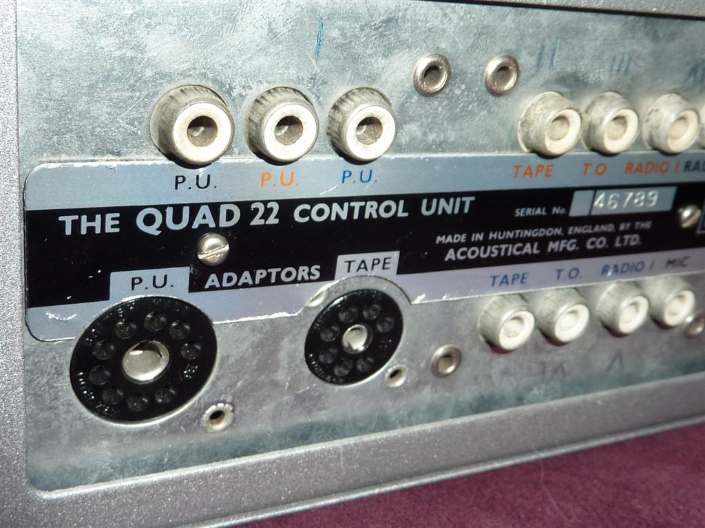

Pourquoi veux-tu t' inquiéter ? ;) ... la connectique n' est pas bizarre, Phil, comme je l' ai expliqué au dessus, il tire son alimentation des Quad II, donc on ne peut s' en servir sans ! , le reste est aux normes RCA "classiques", contrairement aux Kolster's qui utilisent des connecteurs :dingue: ...

Par contre je n'arrive pas à visualiser les dimensions de l'appareil. Quelle taille fait-il à peu près ?

26,5 cm de largeur, 9 cm de hauteur et 14 de profondeur ... c' est tout petit, aux même dimensions que les tuners AM et FM qui prennent aussi leurs alimentations sur le préampli par l' intermédiaire des connecteurs arrières Jaune, Noir et Bleu.
