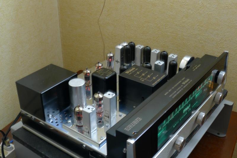

J'ai hésité à le mettre dans la section tube, mais c'est avant tout un tuner voir même un monument, pour le plaisir des yeux...(et des oreilles!)

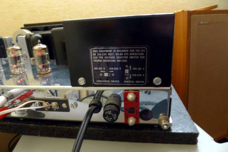

It's up to you! c'est vrai que c'est beau, celui là est originalement en 220-240v et surtout le chassis chromé est impeccable pas un point de rouille ce qui est souvent la cas, toutes les lampes sont des modeles mcintosh made par amperex ou des nos...

Bonsoir Dominique ,
Je préfère qu' il soit avec ses compères à tubes, Marantz 10B et autres, donc je le passerai dans "Au coin du tube" si ça ne t' ennuie pas .. :) Quelqu' un a été plus rapide
C' est un tuner que je regrette, car j' en ai eu plusieurs, dont un dans un état exceptionnel .... et c' est vrai que c' est une beauté ... :pt1cable: C' est presque dommage de le placer dans un coffret ..
Le transfo d' alim sur celui-ci est-il d' origine ? car il possède normalement les indications d' enroulements sérigraphiés sur le dessus..
Je crois qu' il est nécessaire de prévenir les éventuels acquéreurs de ce genre de chose qu' en cas de nettoyage des verres de façade, ne jamais utiliser d' eau ou de produits nettoyants, car les inscriptions sont de simples décalcomanies :stress:
Merci beaucoup pour cette nouvelle présentation

Je pense qu'il est totalement d'origine, il y a un bouton avec sa sérigraphie derrière, je confirme que l'échelle de fréquence en verre minéral (super fragile!) à une sérigraphie hyper délicate, je l'ai démonté et nettoyé mais je connaissais le piège donc no problem, ces points forts; aucun souffle, une écoute très analogique pas fatigante, son point faible pour moi une image stéréo moins large que sur les grands tuners à transistors que j'ai écouté mais en fait on oublie très vite ce petit défaut...
