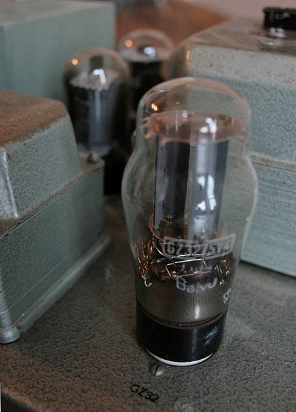

Allez on commence par quelques photos.
- Horston 006_DxO.jpg (71.26 Kio) Vu 5772 fois
- Horston 010_DxO.jpg (64.98 Kio) Vu 5772 fois
- Horston 012_DxO.jpg (83.41 Kio) Vu 5772 fois
- Horston 016_DxO.jpg (57.22 Kio) Vu 5772 fois
- Horston 022_DxO.jpg (53.24 Kio) Vu 5772 fois
- Horston 019_DxO.jpg (49.85 Kio) Vu 5772 fois
- Horston 024_DxO.jpg (35.44 Kio) Vu 5772 fois
- Horston 023_DxO.jpg (35.76 Kio) Vu 5772 fois

Re: Horston Blocs mono 30W 6L6GC
:helloman: Serge
Un petit conseil : Pour vraiment se rendre compte de la taille des bébés se référer aux ECC83 qui paraissent minuscules.
