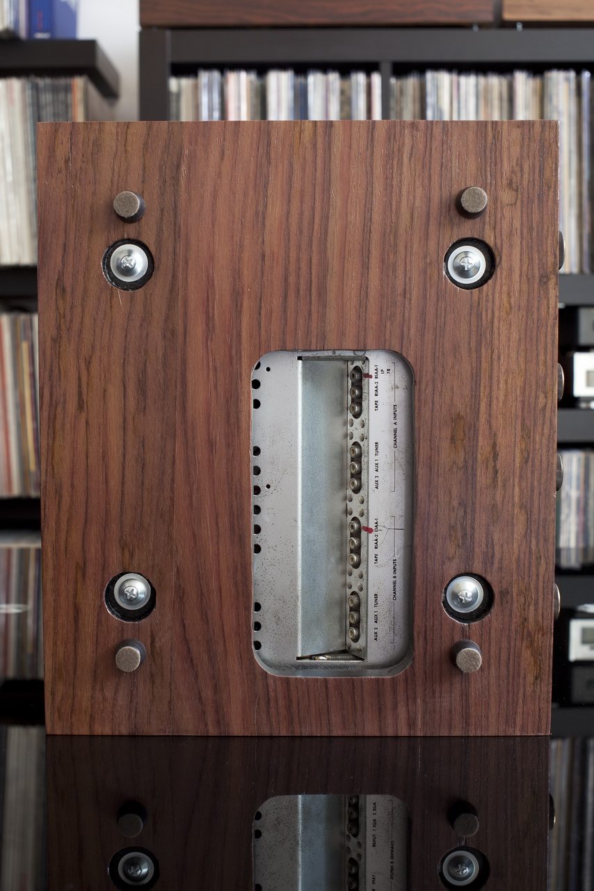

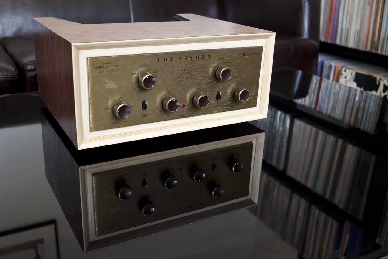

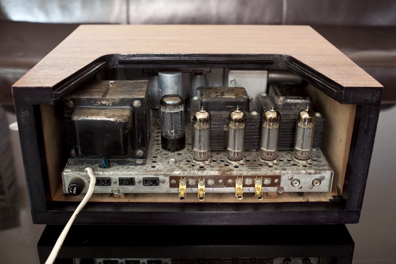

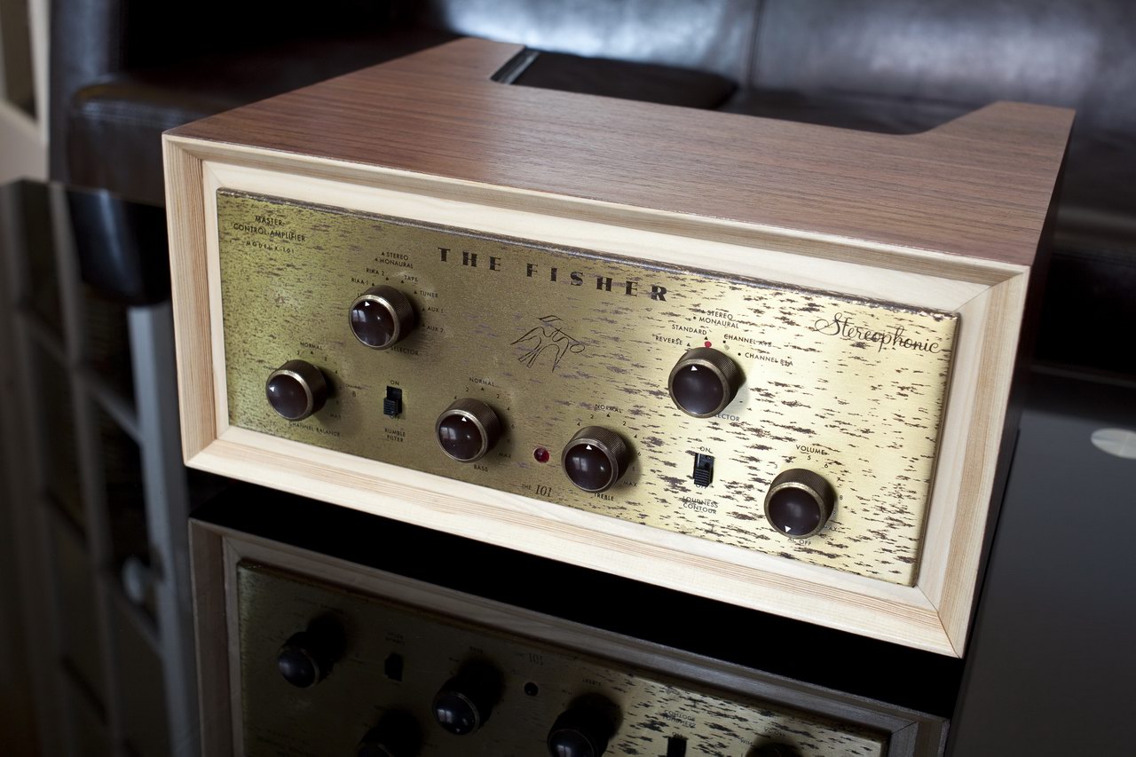

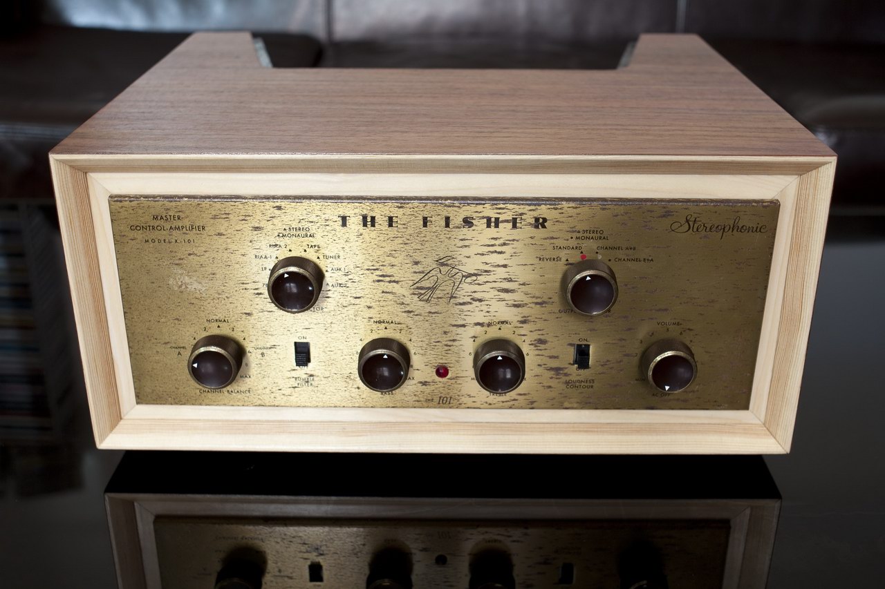

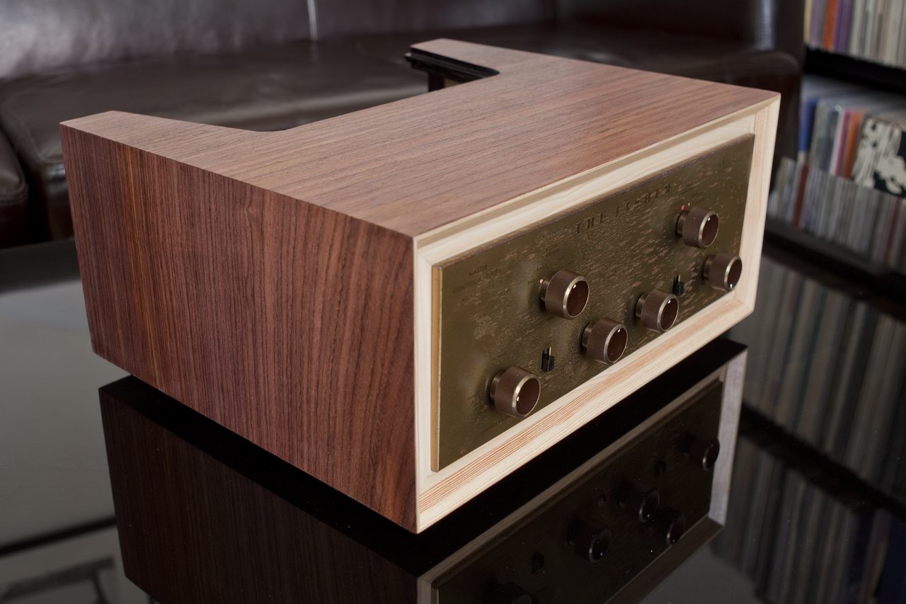

La mise en place du 33pF manquant dans la contre-réation et les diverses écoutes satisfaisantes me font penser que la réfection fonctionnelle de l'appareil est terminée. Il ne lui manquait qu'un petit écrin ; je me suis donc attelé à la tâche ses derniers jours.
Cabinet Fisxher X-101_01_resize.jpg (147.17 Kio) Vu 2810 fois
Corps principal en mdf de 19mm (collé et vissé) recouvert de palissandre des indes. Les moulures à l'avant sont un assemblage de tasseaux en pin, que j'ai laissé dans leur teinte claire naturelle afin de contrebalancer la rouille de façade du Fisher tâchée de rouille.
Il manque encore à trouver la grille dorée pour couvrir la coupe arrière.
