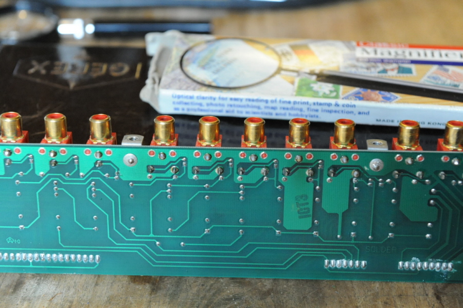

Suite photos:
Dépose du circuit imprimé du canal de droite.
Ici on comprend pourquoi la fragilité de la fixation des prises RCA peut devenir problématique à la longue.

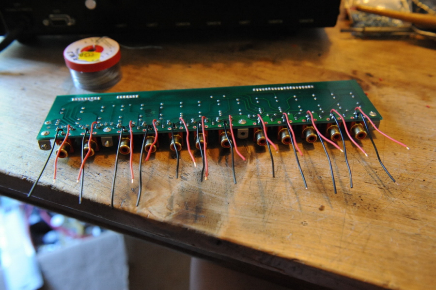

Début du câblage du circuit du canal de gauche.

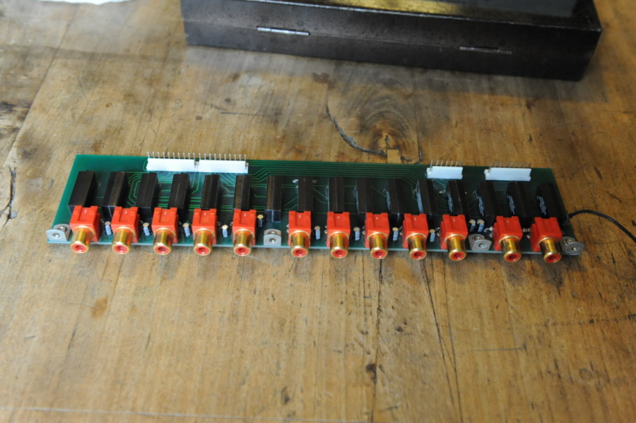

Câblage du circuit du canal de droite terminé.
Sous un autre angle
Sous un autre angle
