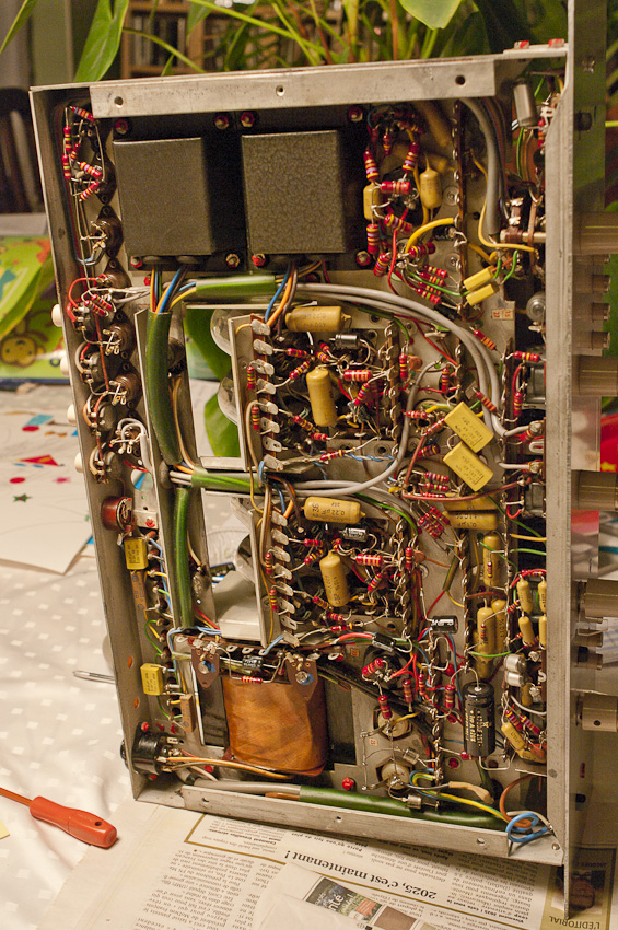

Bonjour, voici quelques nouvelles du Telewatt.
Pas mal de choses ont été faites dessus, grâce à l'aide de mon père qui s'est occupé d'une bonne partie de la rénovation.
Tout d'abord ont été changé tout les condensateurs à risque sur vos conseils.
Les gros CEF n'avaient surprenament pas tant dérivé que ça en valeur, mais leur ESR était peut être à la ramasse (pas mesuré). Les nouveaux sont cachés à l'intérieur.
Pour les deux gros 2x50uF Siemens, malheuresement leur remplaçants en tenaient pas à l'intérieur.
Une vue du dessous où pas mal de condensateurs ont été changé (en noirs, du coup sur la photo on ne les voit pas trop)
Ensuite, il y a eu pas mal de soucis liés à de mauvais contacts notamment au niveau des contacts de certaines lampes, donc ont été de sortie destructeur de rouille, et bombe à contact.
Même si esthétiquement ce n'est pas parfait, au moins ça a le mérite d'être propre désormais.

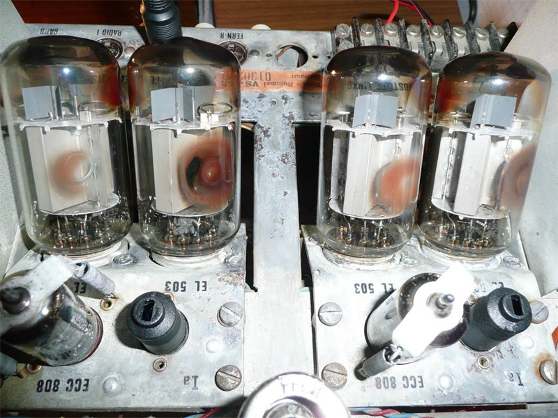

Ensuite, vient le gros point noir concernant l'appareil: l'état des lampes de sortie, les fameuses EL503
On peut voir que sur deux d'entre elles la tâche dite "Getter" est bien pâle. Ces deux lampes notamment sont en partie fissurées!!!! mais à priori encore sous vide car le filament rougi normalement.
Avec une tension raisonnable appliquée aux El 503, elles ne débitent qu'au plus 50 mA... on peux les faire fonctionner jusqu'à 120mA en jouant sur les réglages de polarisation mais la tension devient très forte...d'où une usure probablement très rapide.
Si je ne me trompe pas, elles devraient normalement débiter aux alentours de 200mA.
