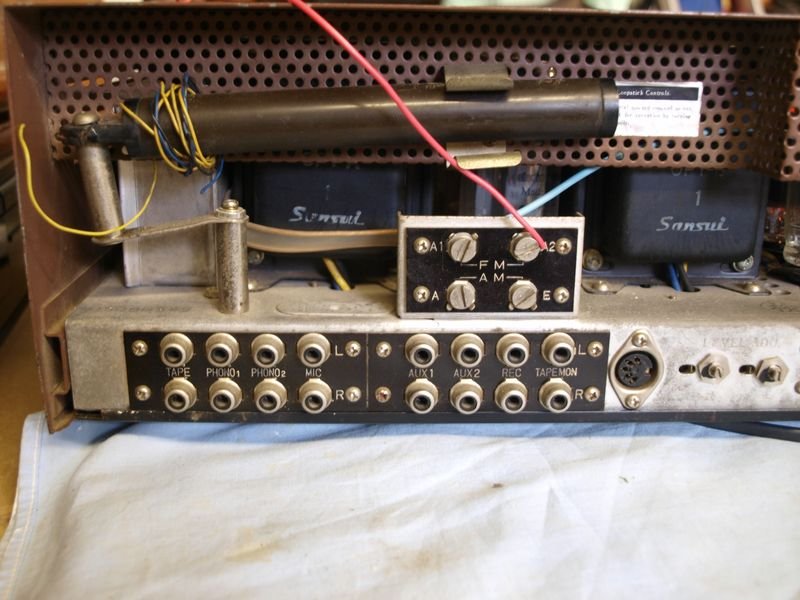

En plus de nombreuses entrées et réglages, il possède des particularités originales en face AR : ajustage niveaux de sortie,2 commutateurs horizontaux, celui du haut pour adapter l'impédance 8 ou 16 ohms,en dessous inversion phase.A gauche des sorties Hps,une sortie mono pour ampli canal central.

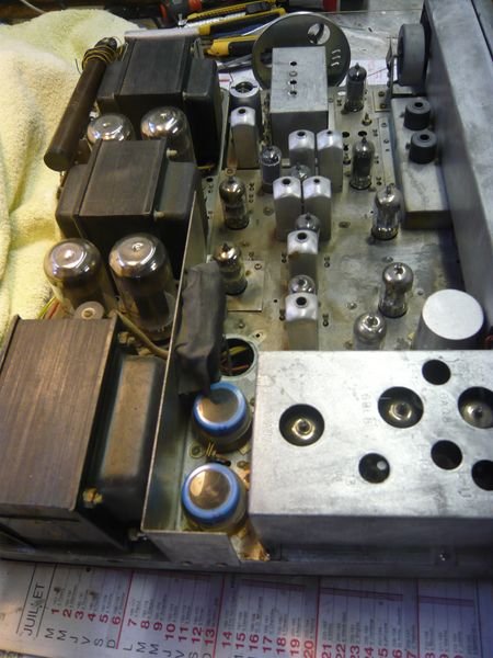

Sous le lourd capot métal : le schéma et vue d'ensemble de l'intérieur..

Cet appareil comporte une bonne vingtaine de tubes ,le poids conséquent (23kg) s'explique par le superbe bloc de puissance à base de 7591A russes,des fameux transfo de sortie Hashimoto et d'un énorme transfo d'alimentation .

Autres particularités, deux micro-tubes :nuvistors 6CW4 pour l'étage HF et dans le bloc blindé le pré-amp phono qui est à transistors...

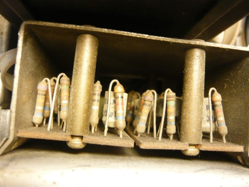

Enfin la partie inférieure ,copieusement remplie

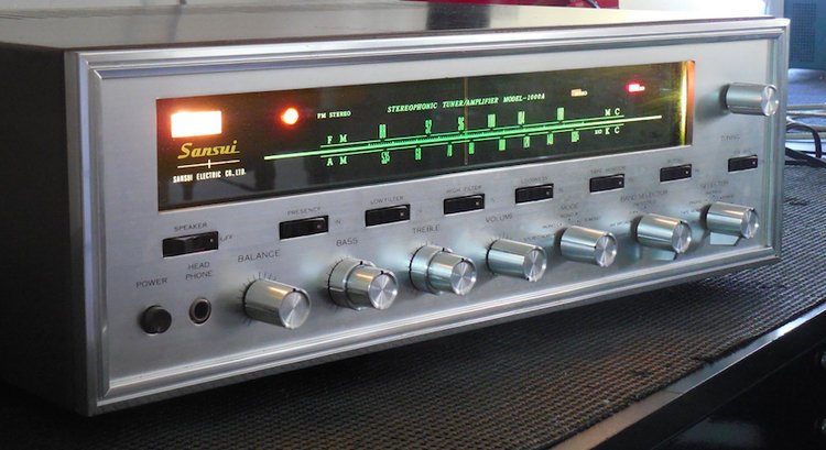

:hello: Jean,Assez rare ce 1000A,ne pas confondre avec le 1000X (que je possède aussi).

Ca reste un appareil superbe , même si tu as encore du boulot dessus .... Un beau challenge !!

Très bel appareil, en effet...
La façade est magnifique !!
Un appareil qui mérite d'être restauré sans aucun doute.
