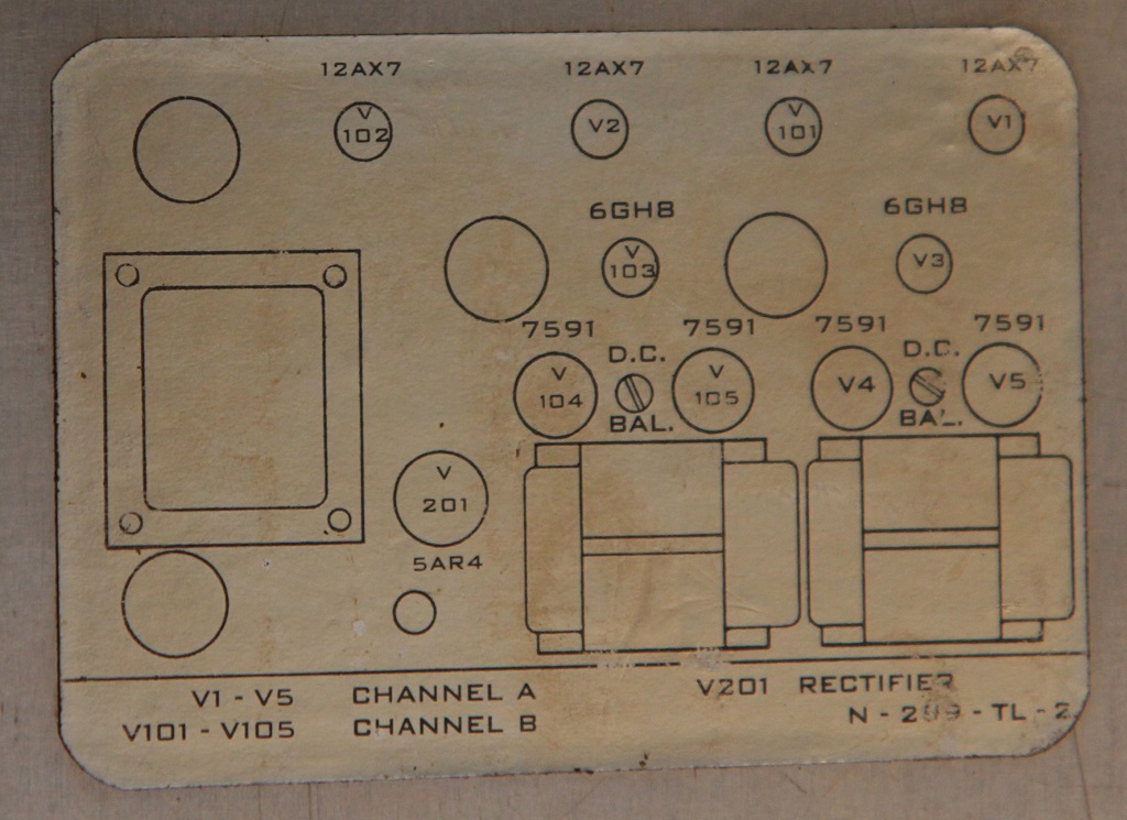

Petits schéma utile soit-dit en passant, pour placer ses tubes selon le schéma électrique :

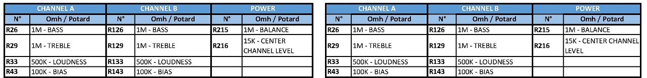

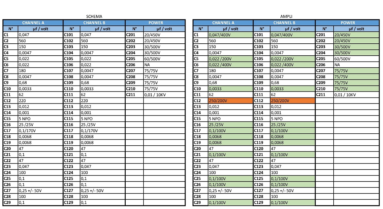

Voilà la liste des composants chimiques présents sur le schéma et ceux présents dans l'ampli:

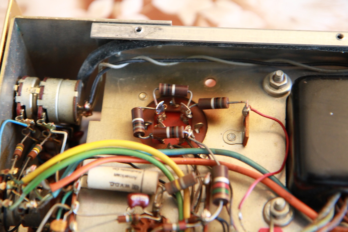

je sent qu'il y a plus de 410V à cet endroit pour qu'elle soit aussi bouillante quand on la touche...
Le Scott sera donc à l'arrêt jusqu'à réfection complète.
Par contre Pedro c'est cramé sur une résistance (la R218) qui viens se mettre entre une grille (g2) des 7591 (la haute tension à 410V) et la masse

Les C12 et C112 ne sont pas plutôt des 0,25µF/200v ?

Re: H.H. Scott 299C
zutUnic a écrit :Perdo ?
Je redémonte l'ampli ce soir, afin de refaire la liste et marquer tout les composants avec leur références du schéma.
Nan.... mieux ...
Je prend des photos et j'y marque toutes les références!!!! Va y avoir du taf ce soir
