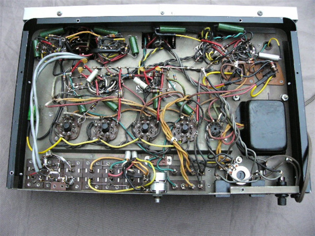

Voici donc un vieux pépère déniché sur leboncoin il y a une bonne quinzaine de jours, je n'irais pas jusqu'à dire que ça a été un coup de poker mais il était vendu en l'état et l'état bein c'était pas vraiment ça ....
J'avais tous de même regardé sur le net , ce qui était écrit à son égard et hormis la puissance et l'époque de fabrication je n'avais pas trouvé grand chose .
Pour la fabrication , Bell à commercialisé cet appareil vers 1957/1958 avant d'être racheté par packard en 1965.
C'est un pusch-pull de 6V6 développant 2 x15 Watts , c'est aussi ce qui m'a tenté , c'était différent des EL84 d’où une certaine curiosité .
J'ai tous de même été patient et raisonnable avant de le mettre sous tension "110v" , j'ai même entrepris de mesurer les condos chimique et j'ai bien fais ....
Sur les condos doubles les valeurs avaient doublées voir même elle n'était pas lisible du tout sur l'un d'eux .
Il y avait aussi une ECC83 Telefunken hs dessus , les autres ne me semblent pas très fraiches mais fonctionnelles tous de même.
Après le changement des chimiques , j'ai tenté une mise sous tension avec des HP suicide et un lecteur CD comme source et déception , un son hachuré et désagréable au possible sur un canal et du souffle sur le second accompagné d'arc dans la redresseuse ez81 . :/
LeTOF
Messages : 1804
Localisation : Oise
Re: Bell 3030
Message par LeTOF »
J'ai donc commencé à chercher ce qui pouvait créer ces problèmes , intervertis les ECC83 , bidouillé un peu partout et bof , pas beaucoup mieux , jusqu'à ce que je m'aperçoive que les soudures avait vraiment de sale tête , oui oui , de sale têtes !!! :langue:
J'ai donc commencé à reprendre les soudures accessibles simplement et à la mise sous tension suivante j'avais récupéré un canal .
Inutile de vous dire que j'étais bien joyeux , 1 canal remis en route par moi même tout seul !!!
Rien de tel pour avoir envie de continuer et j'ai continué ....J'ai donc mesuré les condos de liaison , marque Tiny chief et grosse surprise aussi , valeur x3 et même x4 pour les pires ....
Plus ça allait et mieux c'était , mais pas encore ça , un canal était OK et l'autre fonctionnait par intermittence et pas au même niveau que l'autre non plus ... J'étais persuadé que le soucis venait aussi d'un faux contact ou d'une soudure et à force de regarder , je suis tombé sur une soudure complètement HS , un coup de fer et HOP c'était reparti , pour les deux canaux !!!
Je suis scotché , j'y suis arrivé tout seul , j'y ai mis du temps , c'est sur mais j'ai réussi et il marche !!!

Le voici donc maintenant en état , il fonctionne sans souffle et sans ronflette , à tel point que je n'entendait aucun bruit dehors sur les HP suicide ...
Il est évidemment bien plus propre , les potentiomètres ont eu le droit à une giclée d'huile de vaseline , il est tout beau !!!

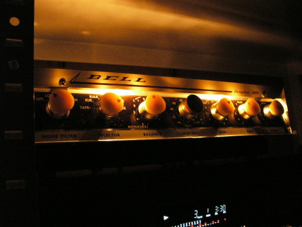

C'est un ampli assez surprenant , l'entrée phono comporte différentes options "LP ,RIAA , EUR" et différents filtres sur le commutateur "noise filter".
Il dispose d'un loudness variable qui à l'usage ne ressemble que très peu à un loudness , le niveau varie , la scène sonore (spatialisation) varie , plus on approche du -40 sur le potentiomètre et plus le son semble lointain voir même effacé , c'est vraiment "space" ...
Les autres corrections sont classiques et assez progressives heureusement !!
Pour ce qui est de l'écoute , y'a pas photo , l'époque était bien celle du vinyle , l'entrée est détaillée , vivante , punchy même , il est surprenant et même avec ses 2 x 15 Watts il remue mes monitor audio MA3 sans complexe et la musique est la chaleureuse voir même un poil brillante .... Perso , ça me convient bien ...
Pour les autres entrées , c'est plus classique juste un potard de niveau en plus sur l'entrée tuner .....
Pour finir une photo en situation et une autre allumé mais sans éclairage
