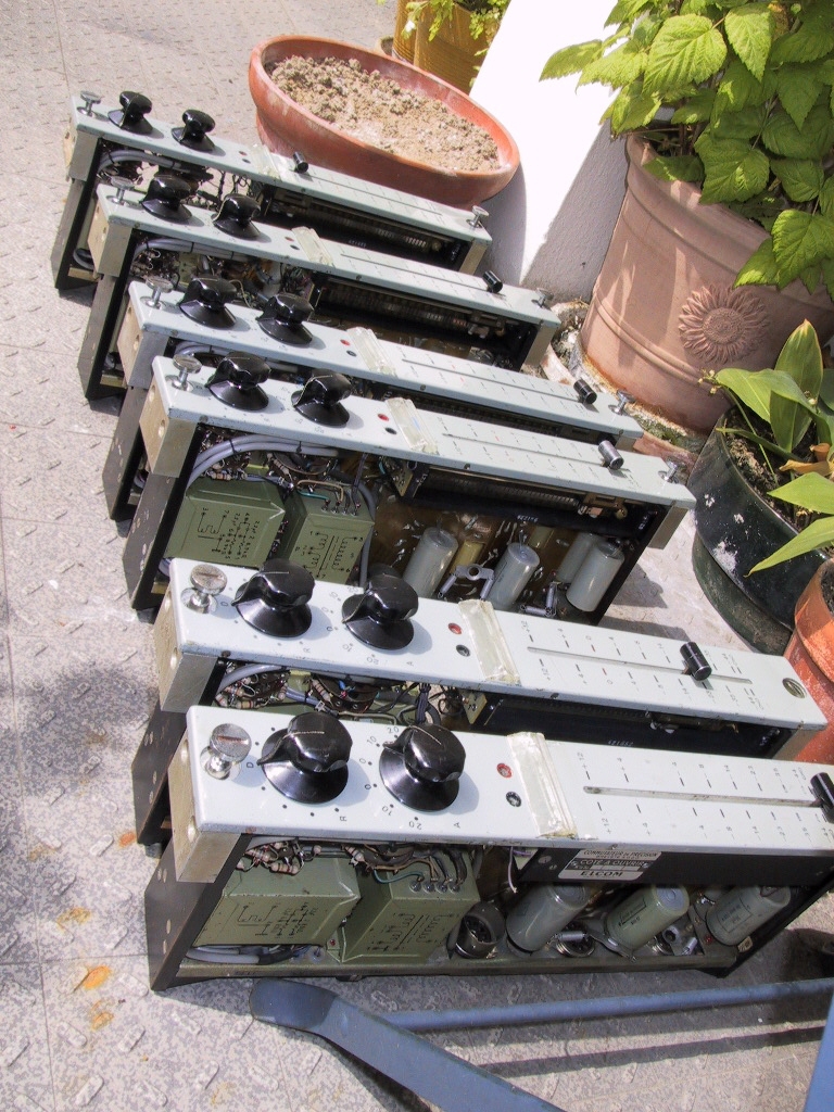

Vous trouverez ci-après le détail de la description de l'amplificateur de mélange, utilisé en Entrée et en Intermédiaire : il porte la référence réglementaire SN312. Ceux-ci, de fabrication ALCATEL, sortent tout juste de la douche... c'était il y a plus de 10 ans !
Oui, une bonne douche pour décrasser, au produit de vaisselle, au pinceau dans tous les recoins ... sauf dans le fader !

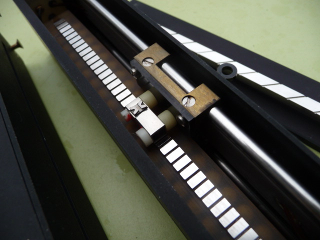

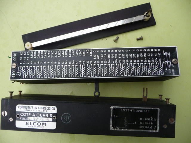

L'atténuateur principal, fader, ou potar linéaire, est un commutateur de précision approvisionné chez ELCOM .
Un réseau de résistances est monté en série pour former une valeur de 100kohms. La courbe est log mais comme "applatie" au centre des 14 cm de course, pour conférer une grande précision à l'ajustage des niveaux. Pour la petite histoire, la soudure des résistances était réalisée en immergeant toute la partie en plastique supportant les contacts dans une assiette remplie d'eau, assurant un refroidissement efficace pour éviter tout désalignement. Le balai frotteur assure avec une lamelle ressort le contact en les points et la piste située face à face ... du grand art.
MTBF : supérieur au million de manoeuvres , entretien : nettoyage au chiffon sec et une goutte d'huile de machine à coudre sur chacune des glissières. Cette version comprend en début de course un microswitch qui assure la fonction "électro-start", démarrage instantané de la lecture d'un disque (déblocage frein contre-plateau) ou d'une bande magnétique ... Lorsqu'ils n'ont pas été trop maltraités, on entend un petit "clicliclic" mécanique si on déplace le curseur du bout du doigt

Quel matériel !
Ce ne devait pas être donné une telle qualité.

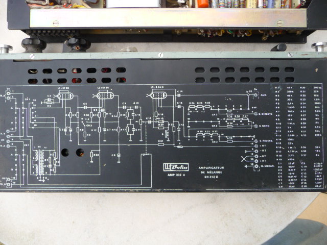

Quel plaisir de revoir ces "tranches". De mémoire elles étaient fermées sur les côtés par des flasques sur lesquelles était gravé le schéma.
Elles étaient faites pour être rackées et les fiches avaient des correspondants femelles impossible à trouver. Je me souviens les avoir fait fonctionner avec un câblage soudé "en l'air" pour rejoindre les P-10 et les tiroirs d'alimentation qui allaient avec ces tranches.
Les avez-vous déjà fait fonctionner hors de leur consoles ?

Ça c'est du pot pour remplacer mes 10k Noble sur mon PA ligne....Wagtbtoobz a écrit : L'atténuateur principal, fader, ou potar linéaire, est un commutateur de précision approvisionné chez ELCOM .

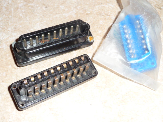

Ah, les SOGIE ... vaste problème en effet : Les femelles étant solidaires des meubles, elles ont quasiment toutes terminé au compacteuramericanradios a écrit :Quel plaisir de revoir ces "tranches". De mémoire elles étaient fermées sur les côtés par des flasques sur lesquelles était gravé le schéma.
J'ai testé mes tranches hors console mais avec la SN152 ...
Donc je lance la pelle
SI VOUS VOYEZ PASSER DES CONNECTEURS COMME CEUX-LA FAITES MOI SIGNE SVP !!

Quelle qualité de construction! Ca fait plaisir de voir de belles choses comme celles ci.

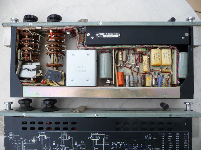

Une paire de LIE-Belin : le schéma
un transformateur en entrée attaque 2 EF86 en cascade , l'atténuateur. Un cathode follower par 6AU6 chargée par inductance assure la sortie à basse impédance.
J'utilise parfois des E80F ... lorsque le modèle de tranche ne met pas en oeuvre de blindage.
Les composants passifs sont montés sur une plaquette à cosses elle même montée sur une petite contreplatine avec les tubes ... sur silent-blocks. .
Le commutateur d'entrée sélectionne 3 niveaux d'attaque différents en provenance de 2 entrées possibles. La sortie est triple : "D" voie directe "R" Réverbération et "Sono" ... la réverb était une vraie chambre d'échos en sous-sol avec des cloisons mobiles.
