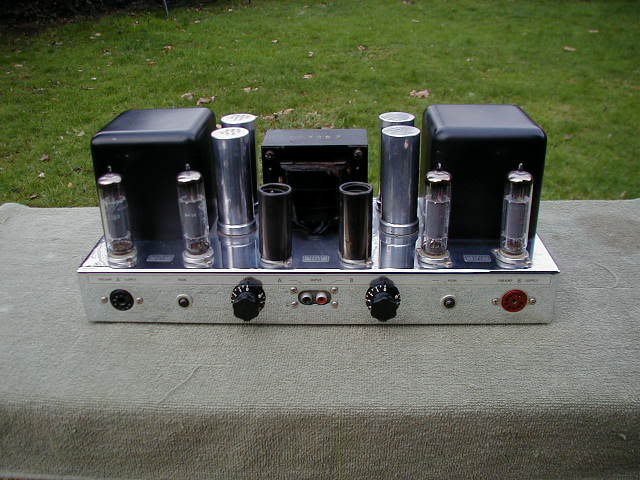

Voici un bloc stéréo que j'ai été chercher cette semaine dans le fin fond de la campagne flamande.
Présenté dans l'annonce comme un Push Pull André Dumortier avec EL 84 ayant été révisé récemment, cet appareil a néanmoins manifestement fait l'objet de quelques modifications importantes (bien qu'aucune info ne soit disponible sur le net à propos de ce modèle).
Comme je n'avais pas fait tout ce chemin pour revenir broucouille, je l'ai quand même pris avec - en guise de compensation - un petit lot d'EL-84 ou ECC-83 de rechange... :spamafote:
J'ai pas eu le temps de tester encore, je viens de le poser sur l'étagère en compagnie du Sforzando Hybride qui lui servira de pré-ampli...
Voici donc déjà qq petites photos histoire de patienter un peu...
Je ferai d'autres photos à l'occasion, notamment des entrailles de l'objet, pour bien essayer de comprendre les modifications effectuées.

Jolis taille de transfos capotés pour un push-pull d' EL84 ..

Pour en avoir eu quelques un , j'avoue n'avoir encore jamais vu ce modèle..... !
Belle trouvaille.

Dommage d'avoir fait de modifications ! ! ! :spamafote:
L'original . . . . superbe ! ! !

Belle acquisition Marc,
Suivant la doc d'AD (fiche technique) il porte la cartouche: Bi-amplificateur de puissance (2x17W), "Stereophonic power amplifier / Audio A.D.".
Sensibilité: 1,6V pour 17 W par ampli
Bande passante: à 1W: 7Hz à 100kHz
à la puissance nominale: 20Hz à 20kHz (à +- 1dB).
Déphaseur cathodique (!?)
Sortie 4/8/16 ohms
Etc.
Une utilisation (chez AD) pour ces Klipsch (18") et caisse fermée (18").
Je l'ai depuis juin 1968 .... mon" Bi " est toujours "in the running".
Attention avec ce concept: la HT vient directement sur l'anode qui est à froid ... et de la casse "tubes & Tr sortie" est frèquent .... (et encore d'autre faiblesses).
Dommage de voir des modif (aspect) brutale .... (voir alim de Pré)

Petit essais de l'ampli en soirée, pour m'assurer qu'il fonctionne correctement comme cela m'avait été indiqué.
Finalement, je me suis souvenu que mon Sforzando nécessitait un atténuateur si je veux épargner mes tympans et (en attendant un hypothétique Bi-Sforzando...) j'ai choisi de me rabattre sur un Marantz 3800 en guise de Pre-amp.
Je ne vais pas faire la fine bouche non plus, il y a pire même si un pré-amp à tubes aurait probablement été mieux indiqué... Mais l'ensemble tout chromé fait très joli donc madame est contente et moi aussi. :ange:
Au fait, merci pour les photos de l'original, je comprends un petit peu mieux les modifications effectuées.
Les deux potentiomètres d'entrée "Level A & B" semblent donc avoir été bypassés et remplacé par des fiches RCA en façade. Un commutateur d'alimentation a été installé à la place de l'arrivée "Pre-amp B supply"...
A l'arrière, nouveaux borniers d'enceintes pouvant recevoir des câbles de plus grosse section, plutôt une bonne chose ça... Le câble d'alimentation a également été refait et la masse reliée au châssis de l'ampli. D'une manière générale, les modif me semblent avoir été réalisées proprement et dans un esprit d'ergonomie. J'ai pas fait plus de photos et non, je n'ai pas ouvert l'ampli (par paresse je l'avoue...) :?
Place au test. Première tentative avec des enceintes "suicide", test OK. :yes!:
Je branche l'ensemble sur mes Audax Audimax 2 et un Marantz CD 65dx en guise d'alimentation. Radiohead (In rainbows) que je connais quasi par coeur pour le test.
Depuis qq semaines le système que j'écoutais le plus était mon Vacuum Tube Art associé avec les mêmes Audimax 2 et la même source.
Le Dumortier donne immédiatement une plus grande impression de puissance, c'est frappant... On sent plus de punch qu'avec mon système habituel.
Après une vingtaine de minutes, le temps que les tubes chauffent un peu, tout y est, beaucoup de détails l'écoute est très agréable, le découpage stéréo me semble plus marqué. Plus de présence dans les basses aussi (je suis de plus en plus étonné par ces petites Audimax). Pourtant l'ensemble semble moins neutre, peut-être moins transparent qu'avec mon Vacuum Tube Art - lequel il est vrai ne dispose d'aucun filtre sur le chemin du signal - au contraire du Marantz 3800. Donc je m'amuse avec toutes les fonctionnalités du 3800, ça me change...
J'essayerai bien à l'occasion de remplacer les tubes EL84 actuels (Une paire de Telefunken et une de Golden Dragon) par les Reflektor russes de l'autre ampli.
Au final je suis content de cette acquisition que je compte bien garder un petit moment.
