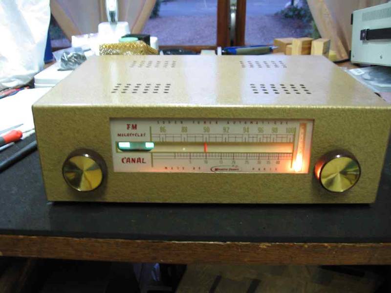

Magnetic France fut une marque des années 60,qui proposait amplis,tuner et même magnétophone à bande.

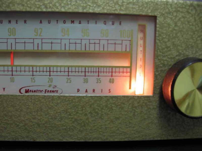

Le tuner que je vous présente est un modèle mono d'origine malgré la sérigraphie "multiplex" visible sur la droite du cadran.modèle à tubes équipé d'E88CC,EC92,EF80,EF85,EAA91,EM84(oeil maaâgique ).Le bouton de recherche de stations translate axialement pour connecter/déconnecter le CAF
J'ai honteusement affublé ce tuner d'un décodeur stéréo d'origine Grundig et d'une loupiote stéréo.
Certes je n'ai pas changé de composants,la sensibilité est moyenne et le son s'il est correct ne rejoint pas la maaaâgie d'un Esart.

Oui,on notera la bande FM au standard européen limitée à 100 MHz.

C'est la peinture du coffret qui me fait penser aux premières peintures métallisées....un peu comme certaines machines à bois de cette époque!
Je sais la comparaison....

:helloman: .........belle état en effet , joli ce tutu
marrant .............limite 100mhz .........en presque

ce n'est pas le seul a avoir la peinture martelée
dans le genre , j'ai vu le concertone As 300 , un Cabasse et effectivement certaines Kity
ou as tu trouvé le décodeur Gründig ?
dans une épave de meuble ?

L'oeil magique EM 84 est le même que celui monté sur mon Esart, par contre, à quoi correspond la prise carrée blanche branchée derrière?
Pourrais tu mettre une photo du décodeur Grundig,
Merci,

La prise carrée est celle du connecteur d'entrée antenne 240-300 ohms symétrique.Quant au décodeur,il provient bien d'un meuble combiné (que je n'ai pas ).
