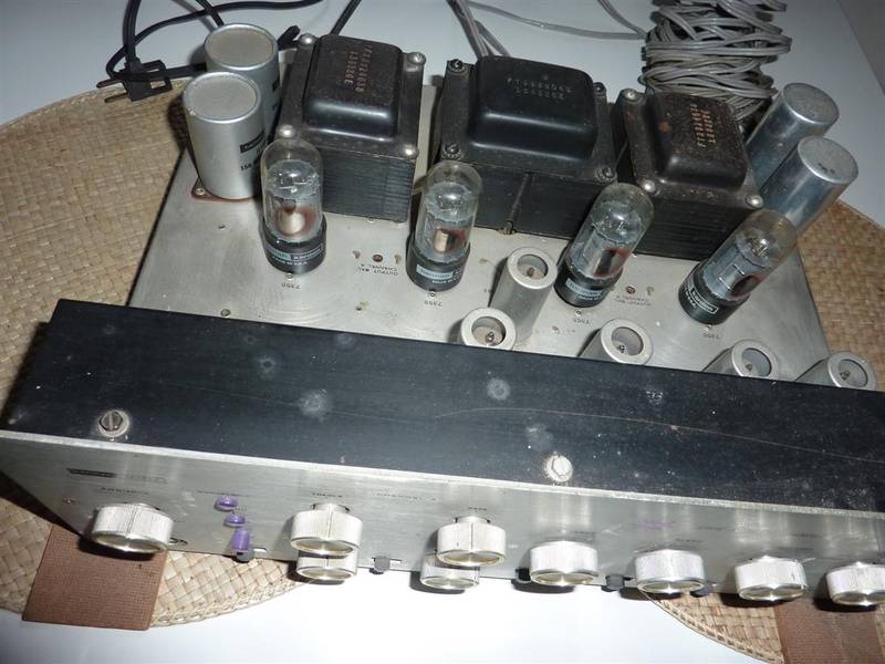

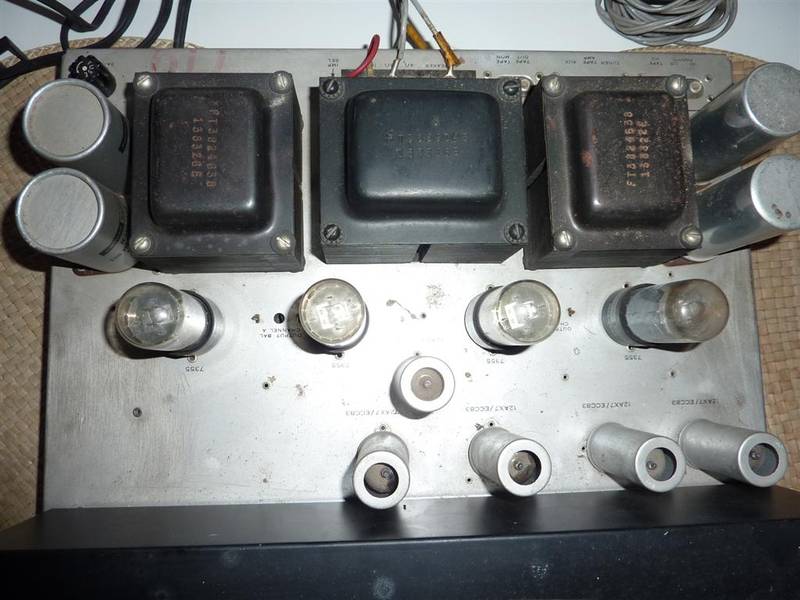

C' est le plus bel intégré à tubes qu' Harman-Kardon ait produit...
Il utilise des tubes de puissance 7355 pour fournir environ 25 watts par canal..
Je suis allé le chercher pour Nicolas, qui a, une fois de plus ;) , fait une excellent affaire ...
Les photos que je présente sont celles avant un quelconque nettoyage ... Tout est d' origine, même les tubes estampillés Harman-Kardon..
Au vu de la qualité des composants embarqués, je pense que ça doit trés bien sonner, si du moins ceux-ci ne sont pas trop fatigués... je pense qu' il faudra vérifier le courant de fuite des condos Sprague papier huilés... les électrochimiques sont tous dans les specs...
Je n' ai pas fini de le nettoyer, les traces sur la facade sont trés récalcitrantes, et j' ai pour ainsi dire tout essayé..

joli :)
sinon le polish dremel est radical pour faire briller un facade mais là je crois qu'on peu oublier la serigraphie

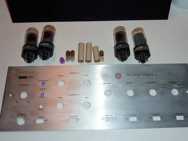

Oui une super affaire pour commencer dans le tube
Alors, quel est cette récompense de ces séries "award" ?

Des récompenses attribuées par l' AES..
Quelques autres vues...

Ils sont très peu répandues ces tubes de puissances, j' ai l' impression.... j' ai pas mal fait de recherche sue le net ... pas vraiment d' équivalent on dirait
Un sorte de 6L6gc plus puissante, non ?
Re: Harman-Kardon A500
dadatimi a écrit :Ils sont très peu répandues ces tubes de puissances, j' ai l' impression.... j' ai pas mal fait de recherche sue le net ... pas vraiment d' équivalent on dirait
Un push-pull de 6L6, en fonction de la classe de fonctionnement ;) , peu donner jusqu' à 40 watts tranquillement, comme sur le McIntosh MC240
Vinc
Messages : 4743
Message par Vinc »
et les 6L6 sont assez courante elles, mais le brochage est pas le meme
Messages : 6034
C' est bien de la famille des 6l6 quand même ?
La 7355 ne serait pas une exclusivité à h/k .. ou du moins utilisé en premier par la marque ?
dadatimi a écrit :C' est bien de la famille des 6l6 quand même ?
La 6L6 est une tétrode, la 7355 une pentode... rien à voir :(
