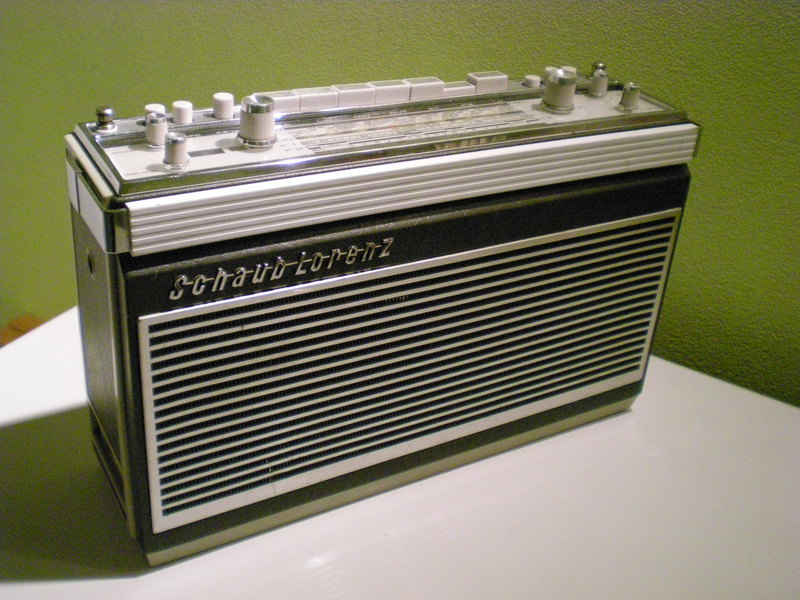

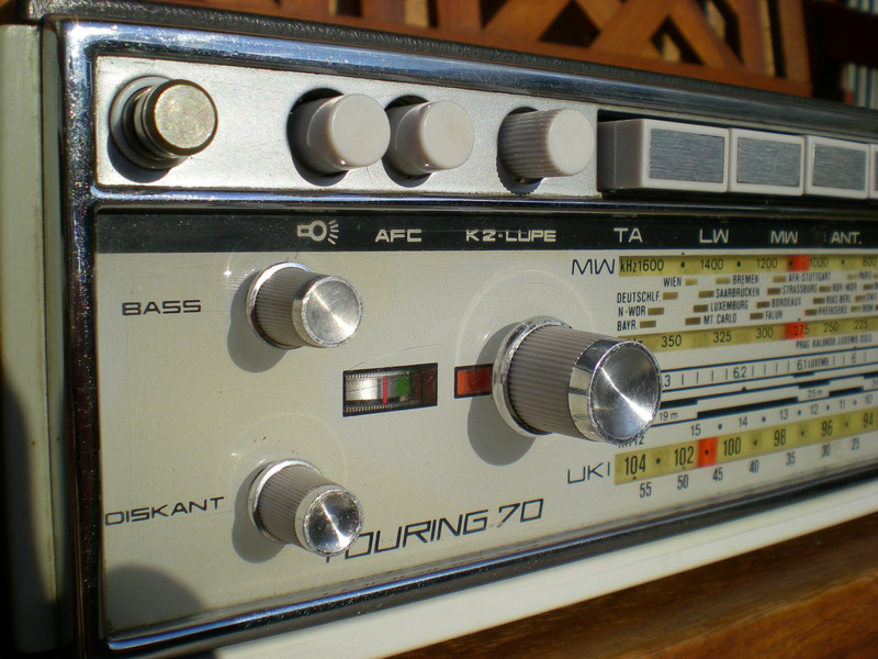

Coucou les gens ( pour ceux qui connaissent Hubert- Félix ) .

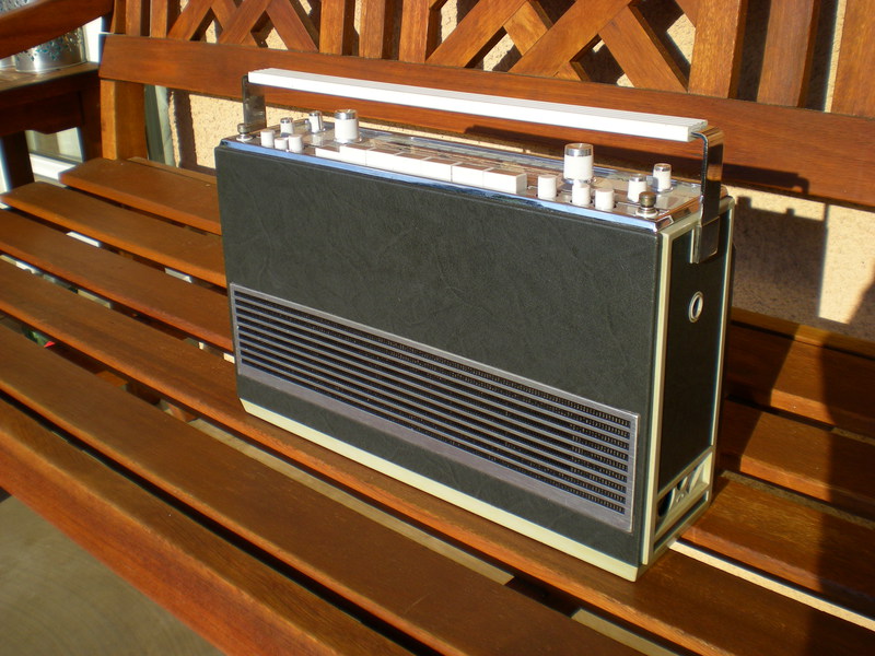

C'est ma période Schaub Lorenz , 3 en peu de temps .
Heureux aux jeux ... Vous connaissez l'adage . :)
Fabriqué de 1966 à 1969 si j'ai tout saisi . Les spécialistes me rectifieront .
3.5kgs
1prise pour magnéto / pick-up
1 prise télécommande que je possède malheureusement pas .
2 antennes.

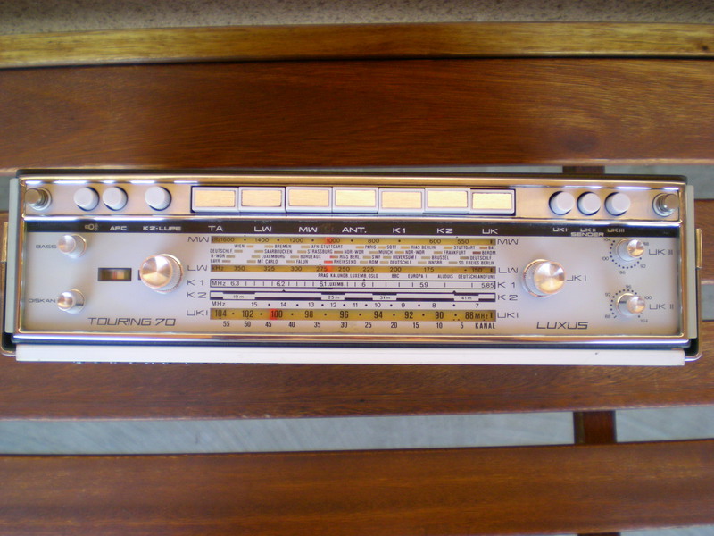

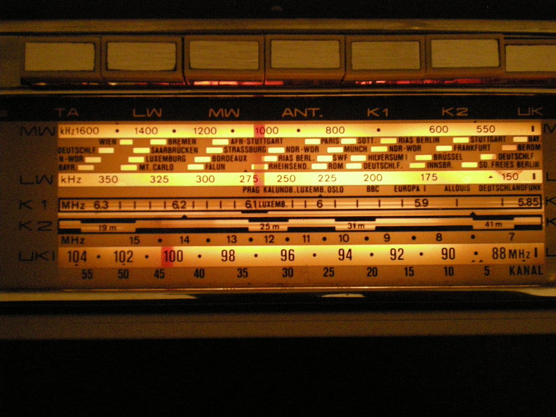

FM , PO ,GO , ondes courtes , micro ondes :whistle:
Il y a 3 possibilité de FM :
2 "mémorisables " en UK2 et UK3 et une à la volée .
K1 et K2 (peut-être pour l'Everest :jesors: ) avec "loupe sur K2 , ça affine la recherche
Fonction AFC afin de supprimer les stations faibles .
Un bouton permet l'éclairage nocturne .
Ect , ect .
Utilisable en radio et autoradio , ça c'est cool , grâce à un brochage pour l'alimentation par le véhicule et une prise antenne .

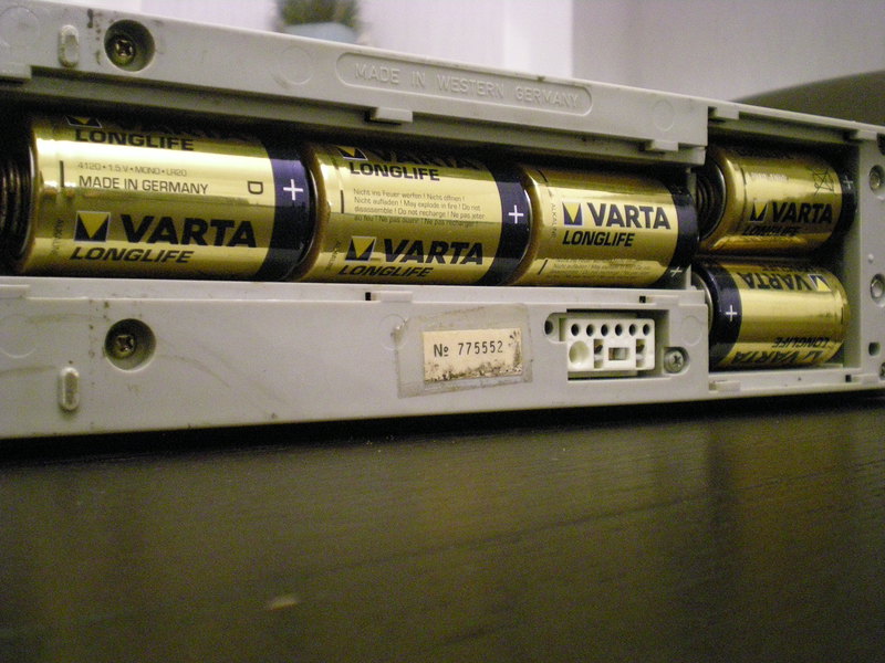

Il peut aussi être alimenté par 5 piles de 1.5v et sur secteur avec adaptateur 7.5 v .
Conçu comme un mini AT .
Dommage il ne fait pas le café ...
Sacré bonne conception .
Je possède aussi un T50 de 1964/65 et quel changement de design en 1 année . :ouaou:

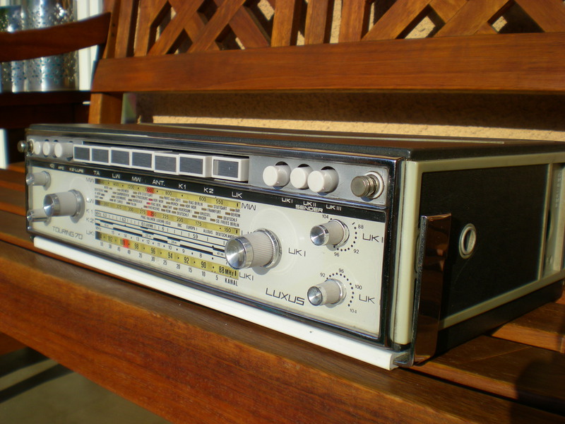

Petit tour de la propriété après nettoyage .
DANS SA POSITION AUTORADIO .
PRISE DE BRANCHEMENT ALIMENTATION  EN AUTORADIO .

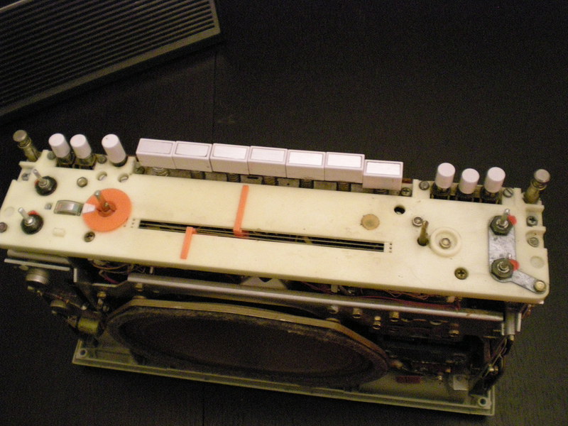

Ce soir je retire le haut , soyez patients .

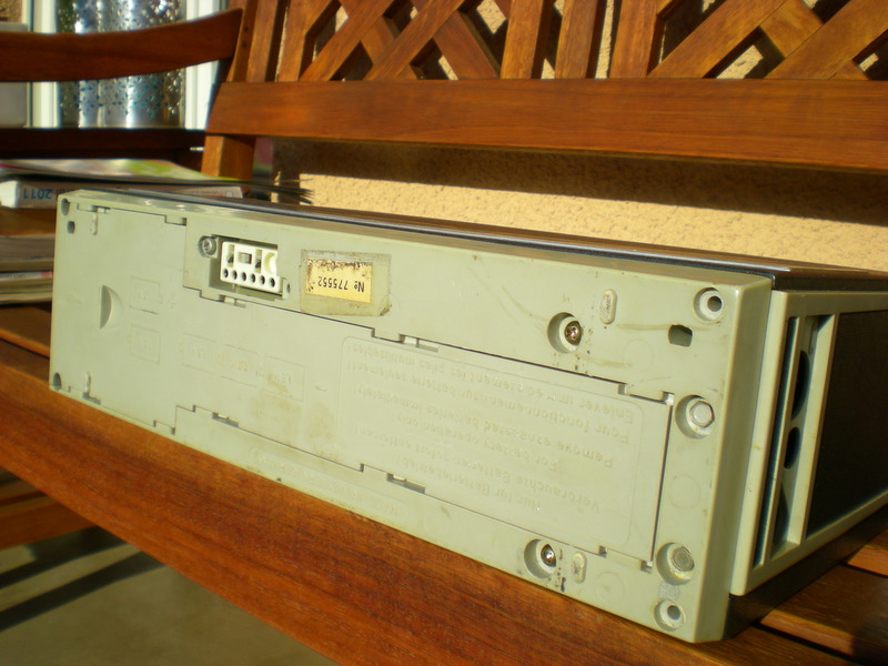

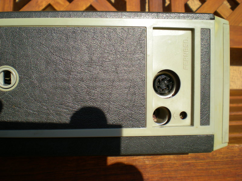

Prise alimentation secteur , Prise casque et prise magnétophone ou pick-up .
Prise antenne du vehicule et prise pour une télécommande .
A gauche la fixation pour le montage dans une voiture .
Commençons le strip tease .

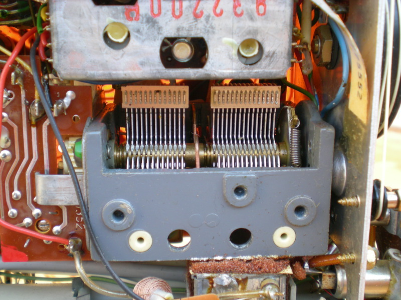

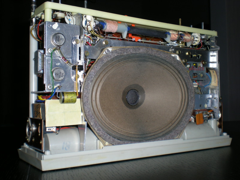

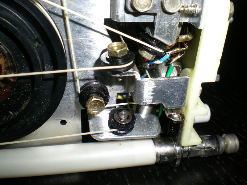

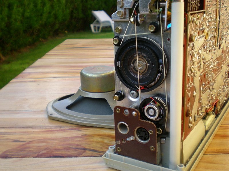

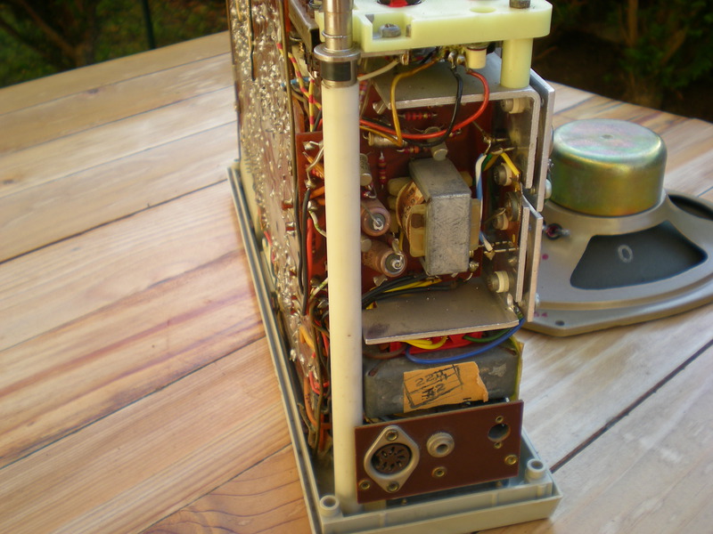

Pour dégripper le cv il faut démonter ces parties . :stress:
Vue sur les differents transfos .

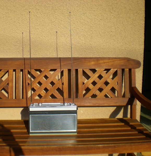

ANTENNES DÉPLOYÉES A L'ÉCOUTE DU MONDE .

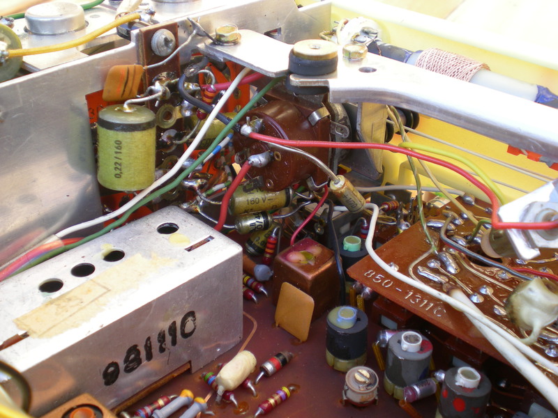

Après retour maison , nettoyage , dégrippage cv ,mise en place des piles , verif des specs .
Essai .
Sur les différentes gammes , il y a une très bonne réception .C'est précis .
Les ondes courtes sont même fonctionnelles .On capte surtout les pays de l'est , une station espagnole et divers autres pays mais pas de station française .
La bande passante du hp semble plus étendue vers le haut que sur le T50 .
Essai en voiture (sacrée épopée :mdr: ).
Il fonctionnait sur piles .
Cela capte toujours .
C'est un poste de fort bel qualité . J'adhère .

Voilà un très très beau poste, très bien construit ! Bravo !
VIOCTOR
Messages : 105
Enregistré le : dim. 13 mars 2011 22:34
Re: Schaub Lorenz Touring 70 Luxus
Message par VIOCTOR »
Très bel appareil, bravo.
Il semble que ce soit un peu une caractéristique de la marque les 2 antennes.
studer
Messages : 1355
Message par studer »
:hello: superbe transistor a collectionner et preserver ils en valent la peine !! le son est excellent bravo capricorne :genial:

Il est magnifique celui-là !!! Encore une belle remise en route :yes!:
Charly
Berurier
Messages : 2222
Message par Berurier »
:+1:
Très très joli !
C'est assez rare finalement ce genre d'appareil
Je n'en croise jamais en broc et peu sur les sites d'annonces.
Tu as bien de la chance

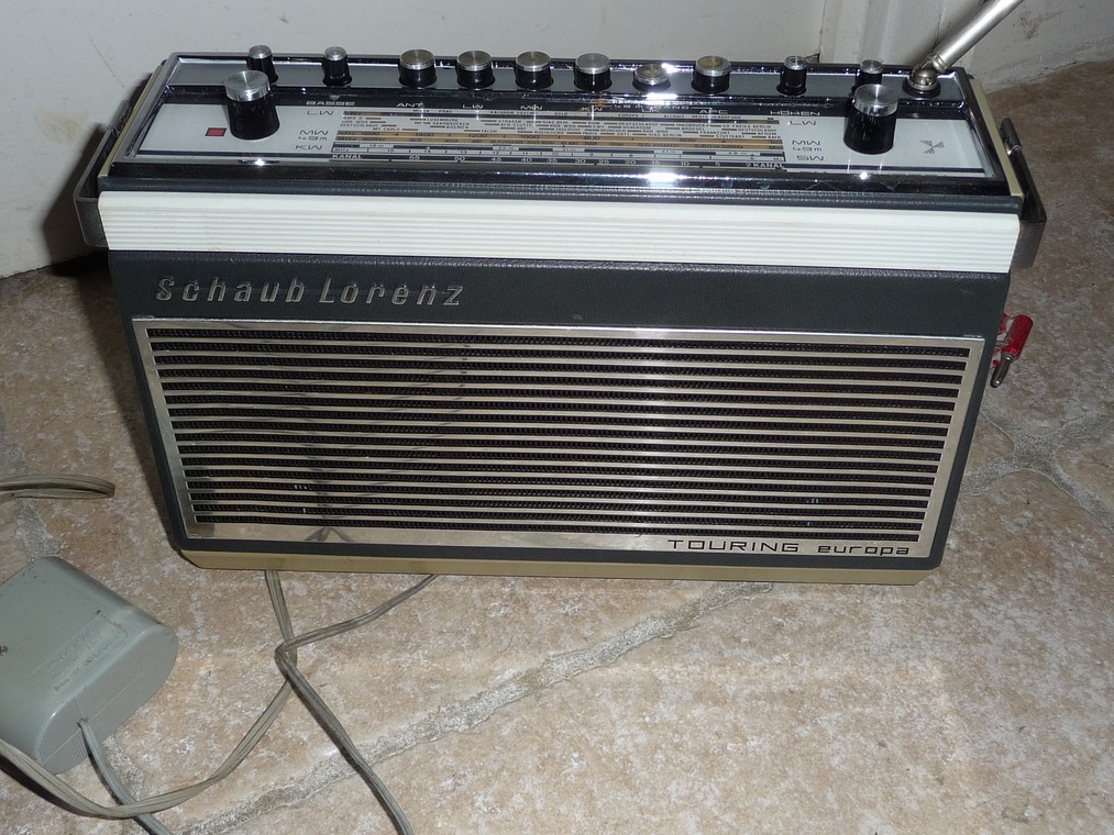

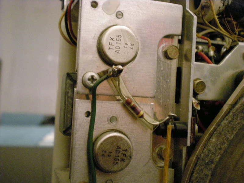

Tes photos m'ont fait passer à l'achat , je viens d'en recevoir un d'Allemagne, presque le même, disposition différente même haut parleur avec ses 2 énormes trans au Ge AD155 en sortie, son transfo push-pull , son driver à transfo également, un ampli à 3 étages seulement ... là il sort du lessivage pour un décapage qui était nécessaire :yes!: Belle fabrication en effet :mossieurpropre:
schaublorenz (Copier).JPG (257.51 Kio) Vu 6915 fois
Je viens de le bidouiller pour l'améliorer , l'alim ronflait (chimique raide mort )... et maintenant c'est du miel .
