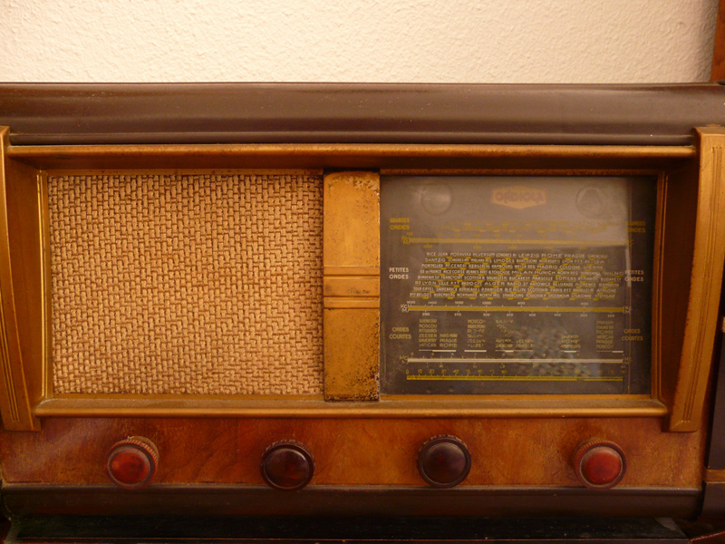

Venant sur ce site depuis peu, je me dis que cet appareil pourrait vous dire quelque chose. Car le web n'a pas l'air de le connaître.
C'est une Ondiola, un modèle apparemment français, avec un HP SIARE qui fonctionne encore, du moins il émet le bourdonnement du reste qui, lui, ne fonctionne pratiquement plus.
Les tubes sont des MAZDA.
Il y a 4 boutons en façade, un dont j'ignore l'usage (tout à gauche), le suivant est l'interrupteur et le volume, le troisième s'occupe de changer la fréquence, et le dernier passe les différents modes de réception.
Je me demande combien pourrait valoir une restauration complète (il n'y a plus grand chose de fonctionnel, bien que le courant passe dans les tubes, les loupiottes pour éclairer l'écran de façade, le HP vibre encore, et que l'on pouvait encore entendre une gamme de fréquence mais de manière très light il y a une dizaine d'année ) ??
Et naïvement si on pourrait lui adjoindre un passage à la FM, mais j'imagine que c'est tout à fait possible.
Je n'ai pas les infos sur son époque, mais je pourrai les avoir. Elle appartient à la famille depuis des décennies. Elle n'est là que pour l'ornement.
Avez-vous déjà croisé ce modèle ?

Comme dit Kamel : tu as eu de la chance de ne pas faire tout péter à l'allumage ! Rien qu'à voir les fils en tissus et leur état...oulalal !
Bonne remise en état. Si elle peut rester dans la Famille, tant mieux.

Merci pour la redirection du post. J'avoue que je me suis demandé où poster : coin des tubes, tuner etc...
Je l'ai allumé car cela fait longtemps qu'on l'a et je savais qu'il n'y avait pas de soucis (du moins depuis qu'on l'avait allumé et que rien de grave ne s'était passé) mais c'est également vrai que je ne pensais qu'il puisse y avoir ces dommages possibles.
Si j'ai créé ce sujet, c'est pour avoir plus d'infos sur ce modèle, je n'ai rien trouvé sur le net.
Et avant d'aller plus loin, voir avec vous comment pourrait se passer une remise en état.
Je n'ai pas de connaissances ou très peu en électronique. Enfin, bref, c'est insignifiant pour ce type d'appareils. J'ai un réparateur qui maîtrise son sujet, mais avant de taper à sa porte et de l'ennuyer avec ça (il est assez débordé), j'aimerais voir comment ça pourrait se passer, et quel coût pour les pièces dans un premier temps.
Cette marque semblant être rare au vu du silence du web, j'ai bien peur que cela relève de l'impossible.
La marque du HP existe toujours semble t-il, pour le reste je n'en ai aucune idée. Ces lampes sont-elles encore trouvables ?

Cela te coutera surtout du temps , des fils ,des condos , des résistances , peut-ètre les tubes .
Mais surtout éteint le ...
Ne pas mettre un vieil appareil sous tension sans avoir vérifier si il est encore en état .

capricorne a écrit :Ne pas mettre un vieil appareil sous tension sans avoir vérifier si il est encore en état .
Siare, ha que oui, on connait, rien qu'a la vue de ce HP, il mérite bien une restauration ton postepeas a écrit :La marque du HP existe toujours semble t-il,

De façon systématique , il faut remplacer le(s) condensateur(s) de filtrage et les condensateurs de liaison aux grilles de commandes des tubes ; votre réparateur saura faire cette intervention sans grande dépense de temps et bien souvent le poste retrouve sa voix .
