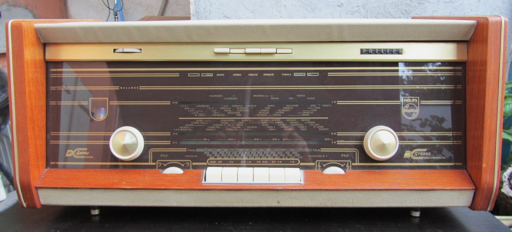

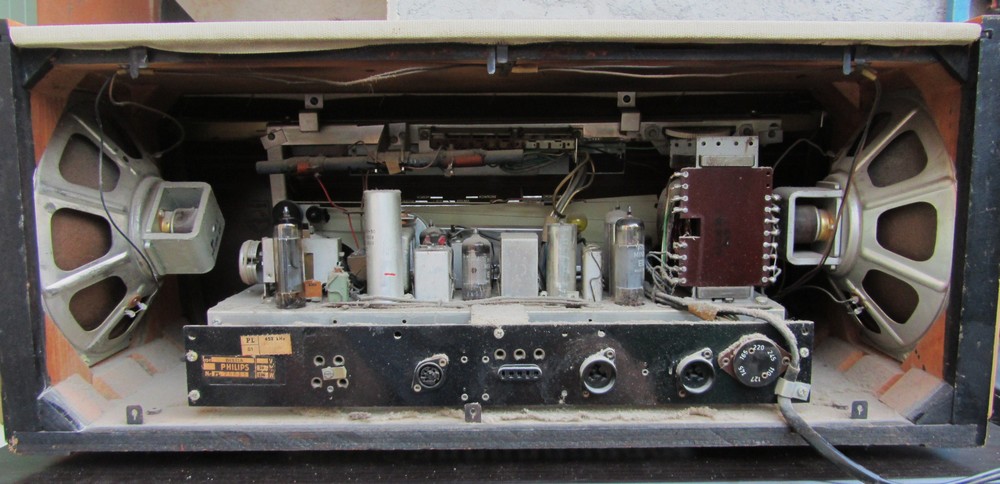

J'ai oté la plaque , a l'arrière, beaucoup de poussière, apparement les 2 premières lampes sur chaque coté sont grillées, EL84.EZ81, dans l'immédiat pas de mise sous tension, avant d'avoir fait un démontage, et une inspection plus minutieuse.
En attendant une présentation plus détaillée, photos

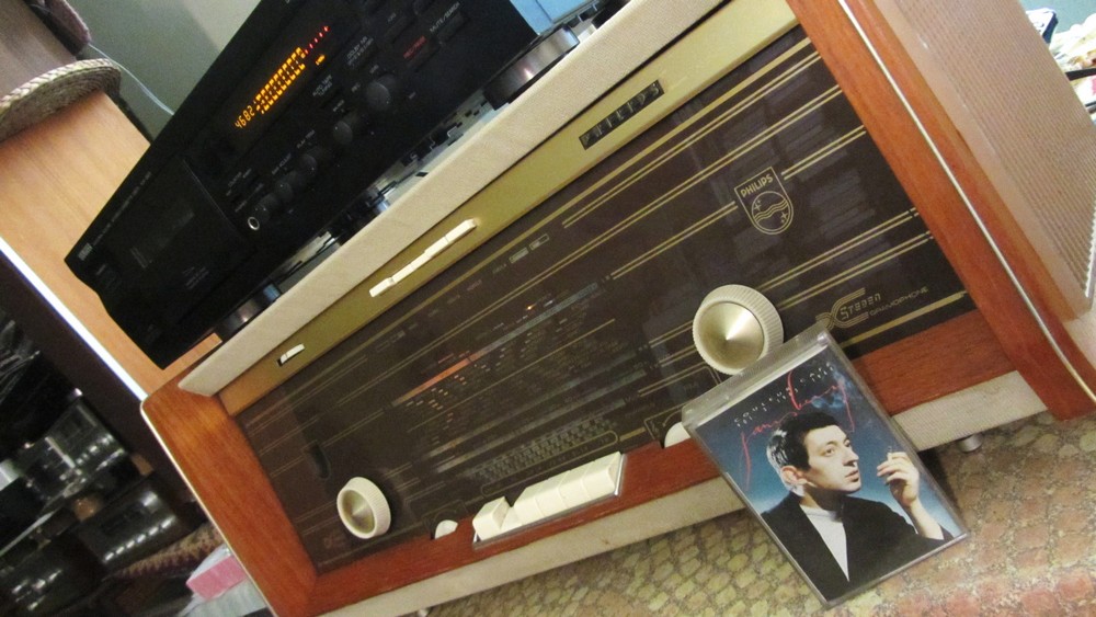

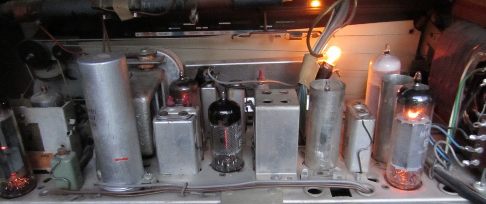

Surprise il fonctionne, juste une ampoule de grillée en facade
Je ne sais si c'est l'action d'avoir sortir les tubes , et de les avoir remis en place, et le dépoussiérage, , un sacré dépot en bas , de l'épaisseur
Il met du temps, avant d'avoir une sonorité sympa, peut etre le fait d'etre rester longtemps hors tension
Testée l'entrée Tape PU avec une platine cassette, ca roule, en ce moment sur la FM, ca promet du bon
Bonne réception, sans interférences
Son un peu cristallin dans les aigus, j'ai l'impression que le HP de gauche fait office un peu de caisson de basse
En facade ai remarqué a l'écoute, touche de fonction
Parola plus d'aigus et médiums, sympa pour l' acoustique les voix, et la radio
Fidelita plus de basse, comme un loudness

Par contre le condensateur dans la cartouche en aluminium 50 + 50 µF généralement sous 300V, chez moi il était en défaut sans l'être à 100%, j'avais énormément de parasite et des craquements, je l'ai pas laissé allumé longtemps dans mon cas et si j'ai bien compris c'est le condensateur de filtrage d'alimentation et que c'est l'un des premiers qu'il faut remplacé, avant même de l'allumer pour la première fois quand on est pas certain du fonctionnement correcte, car il peut devenir critique pour la vie de la radio, s'il est HS... c'est ce que j'ai pu lire sur différent site spécialisé. Aussi de remplacer les chimiques qui se détérioraient avec l'âge.
Sur ma SABA de 1961 il était mort aussi, j'ai aussi tenté ce qu'il ne fallait pas faire...mais quand on recherchait des stations, l'intensité de l'éclairage se mettait à varié beaucoup, avec de bizarre interférence.
Pour ma part j'ai dessoudé l'original, laissé en place et dissimulé deux condensateurs neuf en dessous.
Certain démonte le condensateur d'origine, pour y dissimulé deux neuf à l'intérieur du boitier alu en le refermant proprement pour ne rien voir, d'autre si j'ai bien compris les restaures même, mais je sais pas comment...il faut avoir des produits assez spéciaux je pense.
Maintenant les ampoules brilles bien constamment et elle fonctionne un poil mieux déjà, malgré qu'elle à encore quelques soucis qu'il faut que je trouve.
Donc dans ton cas, si ce condensateur est d'origine, c'est un élément à prévoir un jour.

Arrêtez de brancher des postes à lampes sans une profonde révision préalable! :non!:
C'est totalement inconscient et c'est un spécialiste qui vous le dit! :D :D
Les condensateurs chimiques sont IMPERATIVEMENT à changer: Gros risque de cramer le transfo d'alimentation! :danger:
Un peu de lecture ici:
http://radioman64.e-monsite.com/pages/m ... ampes.html
Je veux pas passer pour un rabat-joie mais l'expérience a été vécue de trop nombreuses fois!!!!! :stress:
Car trouver ensuite un transfo de remplacement...Bon courage!

Belle radio . . . au fait, as-tu remarqué qu'une des deux EL84 était morte (blanche sur le dessus) donc, un canal ne fonctionne surement pas ! ! ! :autralia: :spamafote:

Yves a écrit :au fait, as-tu remarqué qu'une des deux EL84 était morte (blanche sur le dessus) donc, un canal ne fonctionne surement pas ! ! ! :autralia: :spamafote:
Hello Yves
Oui je m'en suis apercu aprés coup, et c'est bien celle-ci qui est grillée, le canal de droite est plus faible, je jouais avec la balance pour que le son revienne, je vais quand mème éviter le pire, et ne tenterai plus une mise sous tension, avant d'avoir oter le chassis métallique.
je m'apercois qu'il y a pas mal de boulot sur ce Philips, les aigus et graves sont presques inexistants , bouton molette en facade qui sont indiqués par une clé de sol-aigus, et l'autre par une clé de fa-graves
