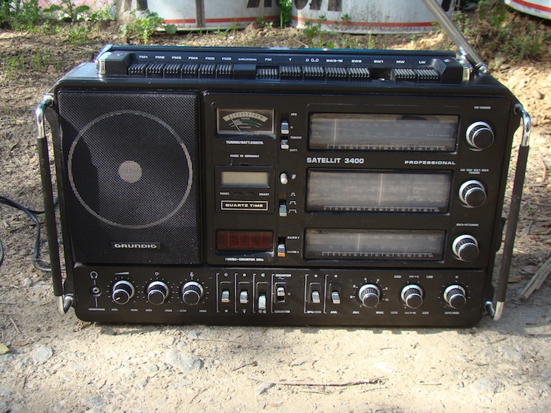

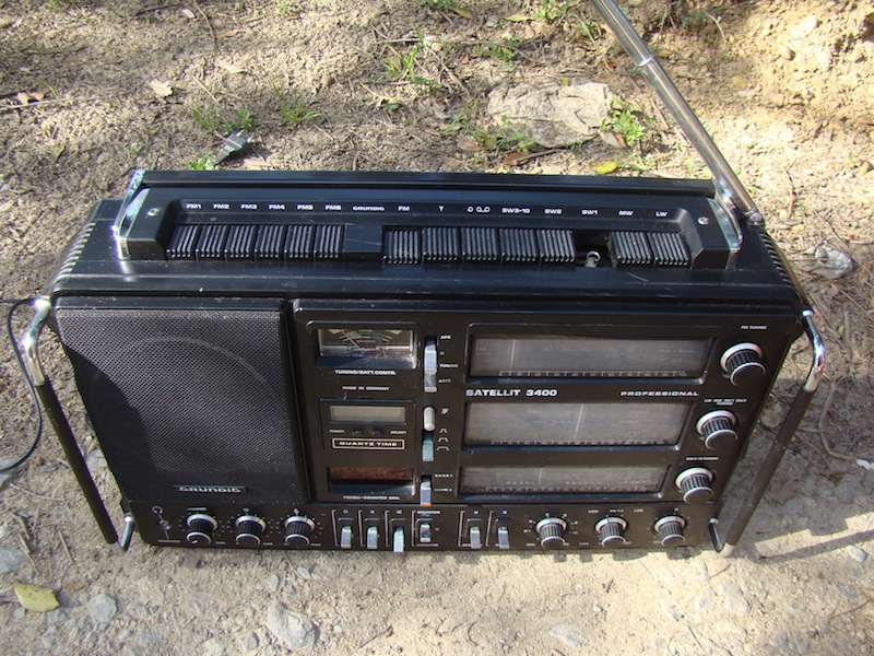

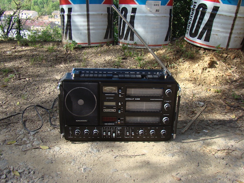

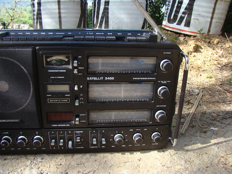

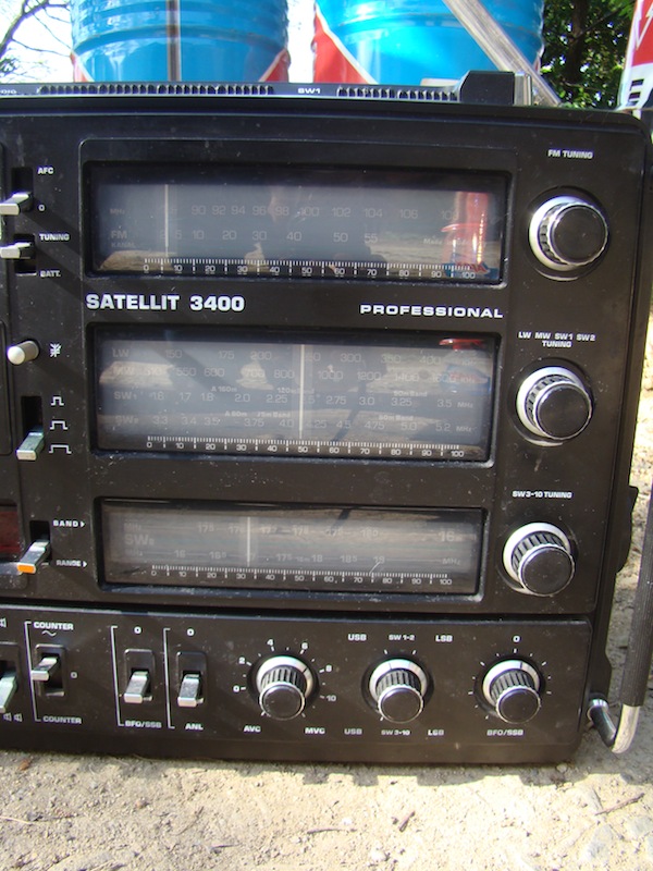

Donc après "dépouillage" du 2400 et remontage sur le 3400, voici l'engin :
Au niveau fonctionnement , je n'ai pas encore bien compris toutes les fonctions , et il y en a ...
Mais franchement c'est surprenant , tant au niveau de la qualité de réception, que pour le rendu sonore.
