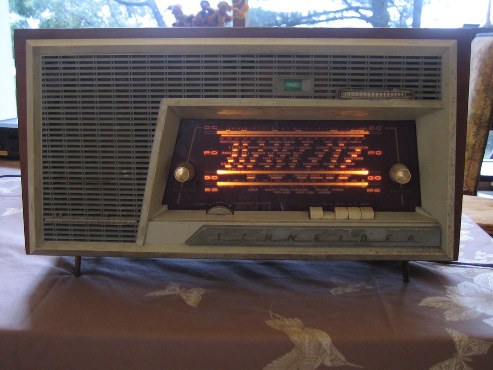

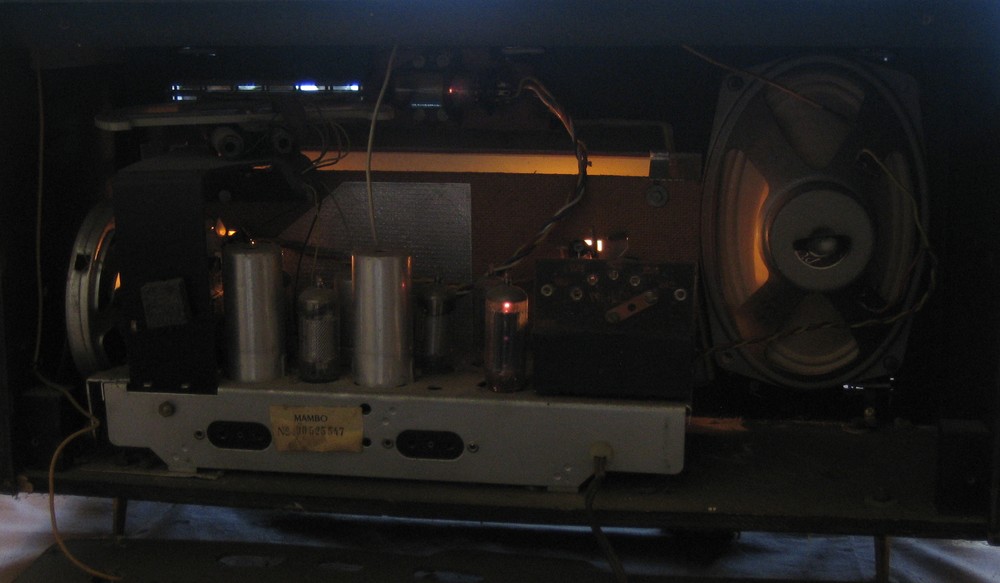

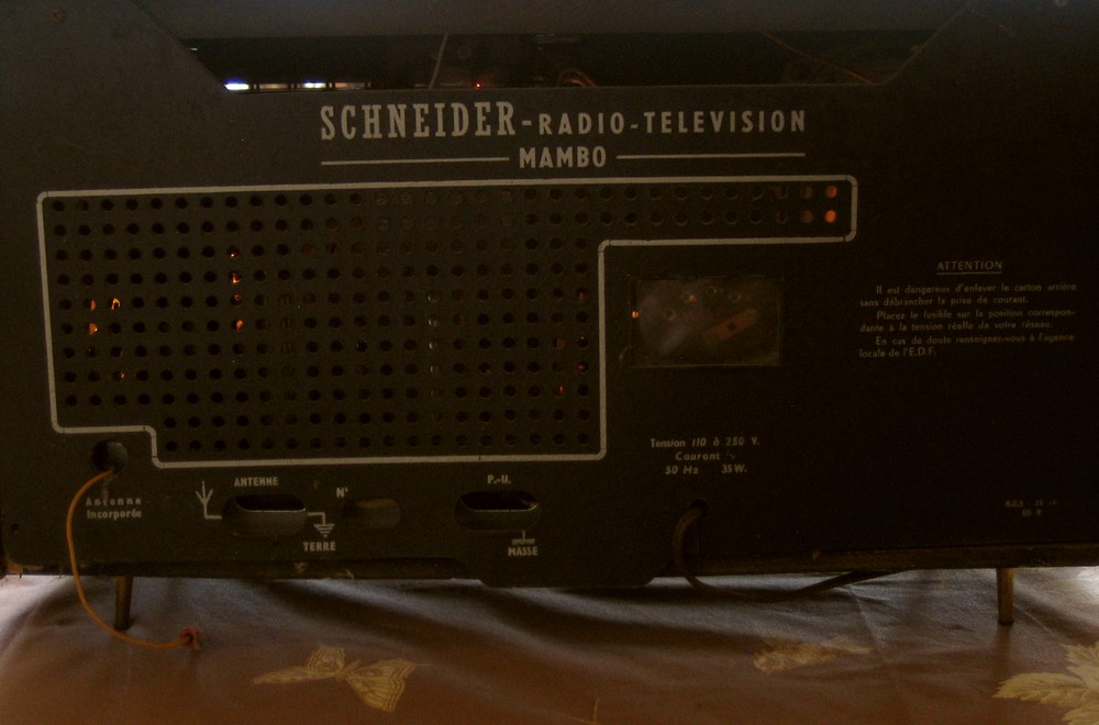

Dans la série, j'explore les greniers familiaux, j'ai trouvé ceci qui semble fonctionner. En tout cas je capte les poste en grandes ondes (RMC, France Inter, ...). Un poste à lampe Schneider Mambo. Je n'ai pas encore essayé avec une vraie antenne, et l'antenne intégrée est un simple fil qui parcourt la moitié du cadre de la radio avant de se raccorder à la masse du HP. Il dispose aussi d'une entrée "pick-up".
Ca crachotte beaucoup quand on tourne le potentiomètre du volume. Et il faut l'essayer avec une vraie antenne pour voir...
Quelques photos :

En effet, le cadre ferrite fonctionne uniquement pour les grandes ondes et les petites ondes. Surtout la nuit pour les petites ondes. L'immense avantage avec ce poste, c'est que le cadre ferrite est orientable depuis la face avant. La vraie antenne est surtout pour les ondes courtes et la bande élargie (BE). Un bout de fil de 2 à 3 mètres vers la fenêtre peut suffire.
