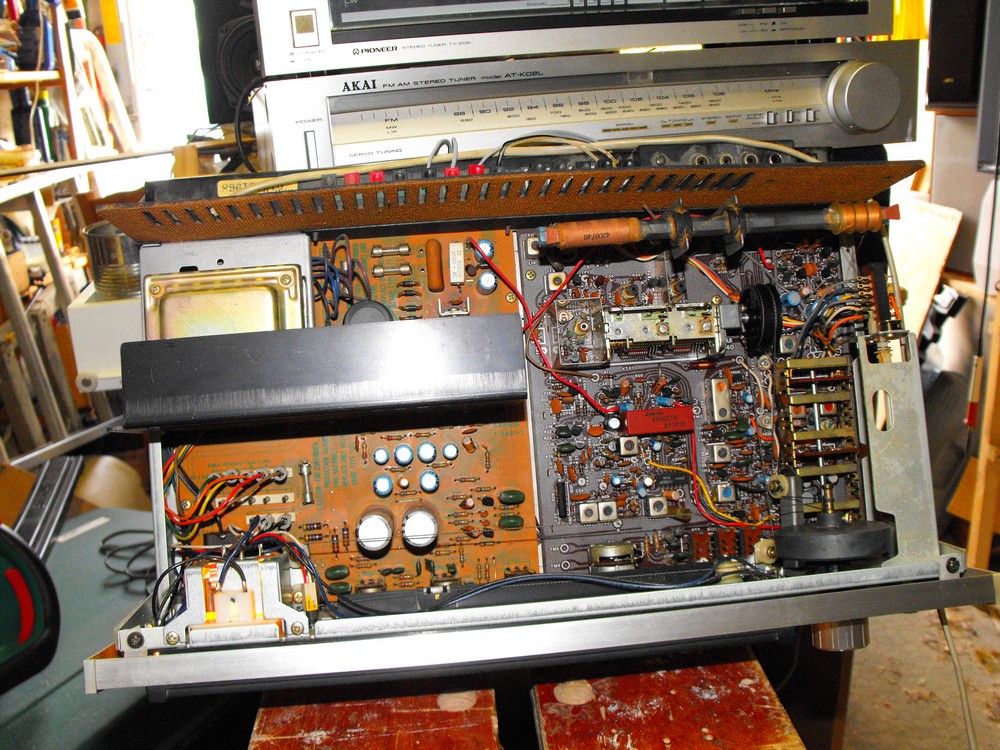

Je vous présente ce petit ampli tuner Sansui que je viens te racheter à Nicolas ,Sgt Peppers!
C'est un petit modéle de 2 fois 10w environ et qui date des années 75 à peu près...
Malgré une puissance peu élevée ,il s'en tire pas trop mal sur des enceintes ayant un bon rendement ,et même poussé (au 3/4) ,il ne distorsionne pas trop!
Du coté,tuner,quelques soucis avec un souffle souvent présent sur certaines stations ,malgrè une réception facile,je l'ai recalé pour qu'il affiche la station en fonction du cadran!

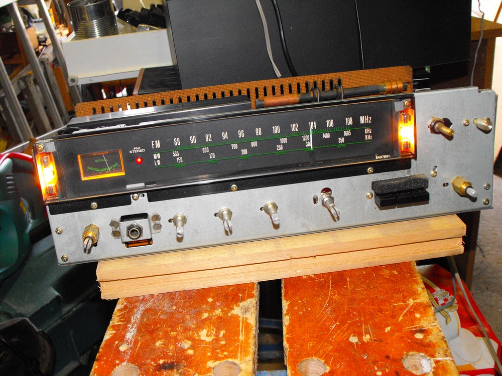

Un léger nettoyage et le changement des lampes (idem aux ampli tuners Marantz,des 8 V,mesuré à 7,8 v)) a suffi pour qu'il reparte,sans compter,un nettoyage de l'inter on/off qui montre des signes de faiblesses,le coup de bombe habituel,mais ,celui ci me semble bien atteint!Il met trop de temps à commuter,ce qui se traduit par un éclairage fluctuant et un son infect...ah ,il est comme moi,il n'a plus 20 ans!!Ensuite ,c'est parti!
Coté sonore ,je ne l'ai pas trop écouté attentivement ,mais ,bon,il y a mieux !!pire aussi....
De toute façon,il va rejoindre les autres ampli_tuners ,le premier Sansui du lot!!

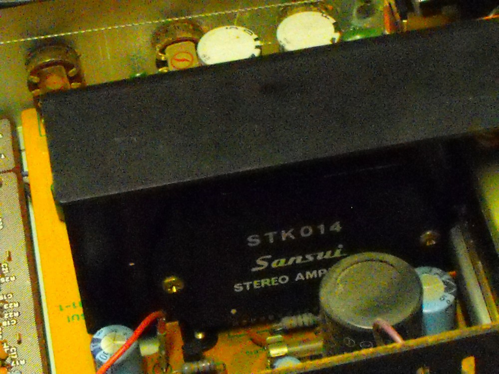

Ce qui m'a surpris ,c'est la présence d'un module STK!!et un seul!!cela pour les techniciens!

Quelques photos(qui ,j'espére seront meilleures que pour le Tec 8044!!)

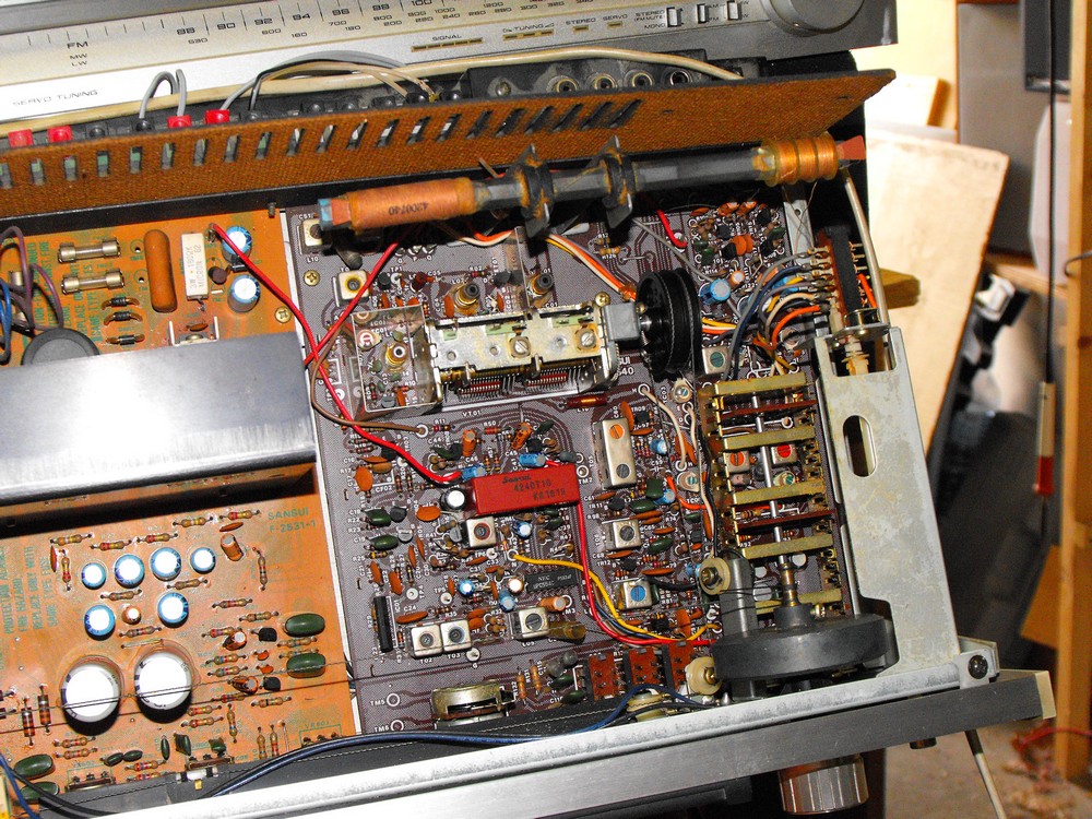

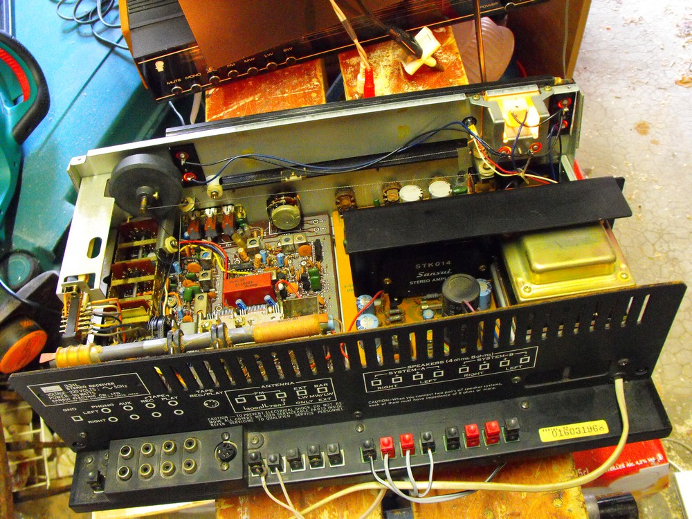

L'intérieur
le STK

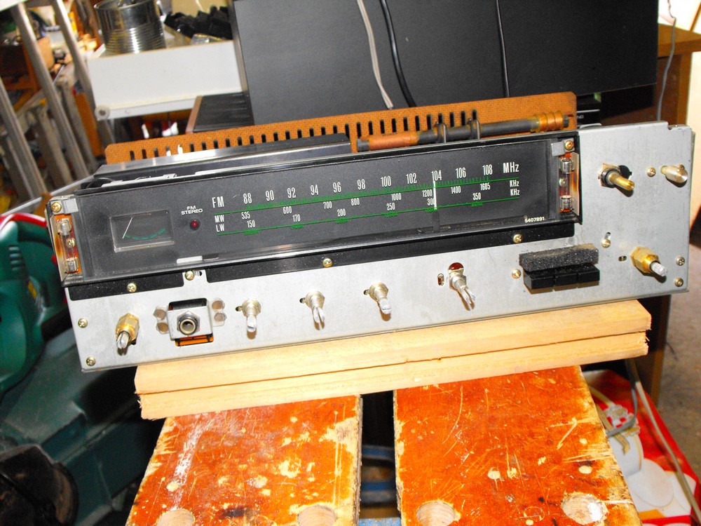

sans lampes

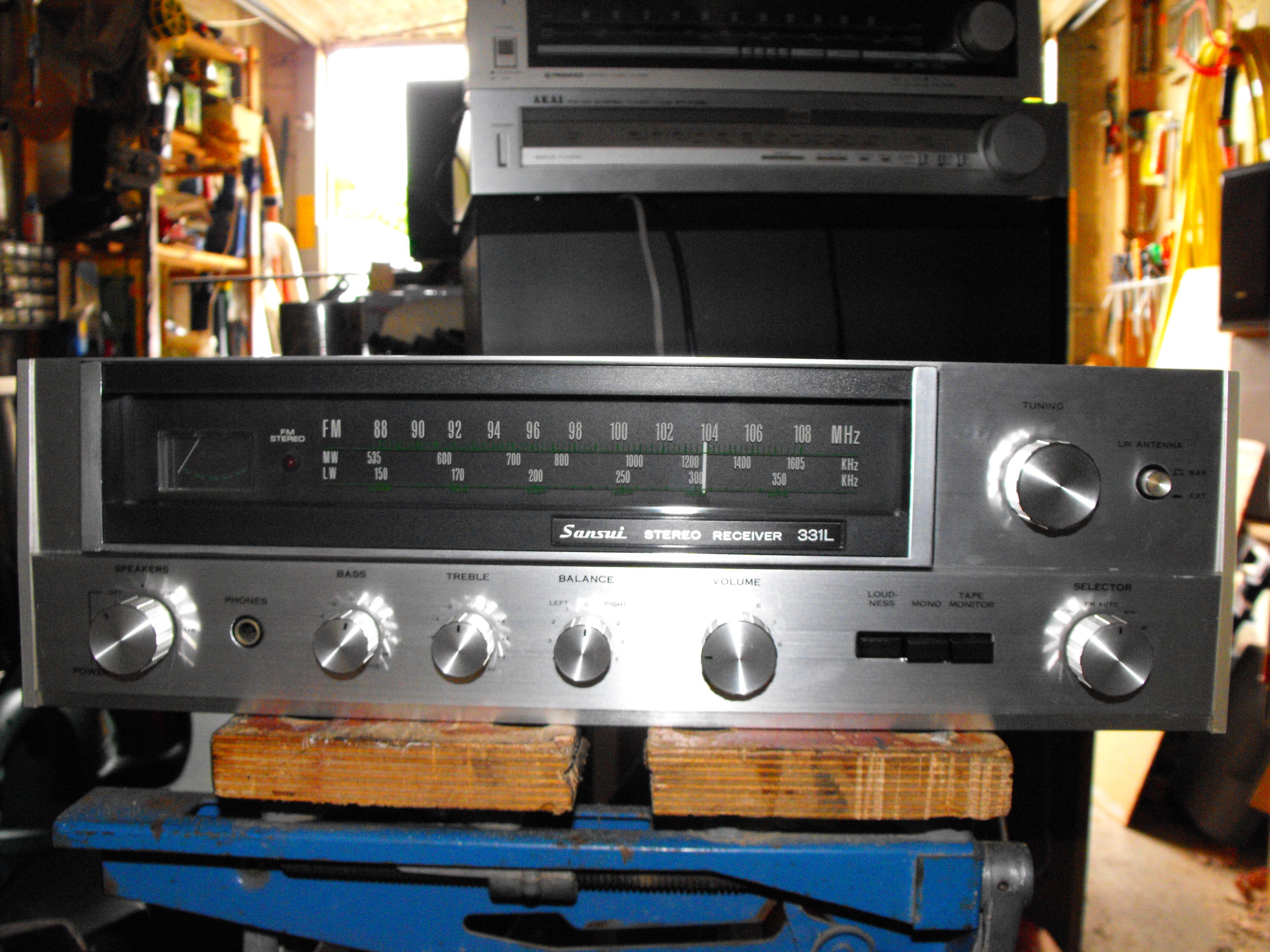

avec les lampes!
remontage de face avant
L'intérieur
le STK
sans lampes
avec les lampes!

comme tout quand c'est bien utilisé ca fonctionne correctement. j'ai un AT sanyo avec des STK c'est pas mal. bref faut pas cracher dessus avant d'avoir écouter, et juger au cas par cas. en gros la règle d'or s'applique toujours: se fier a ses oreilles.dadatimi a écrit :Nicolas m' avait dis ne pas l' aimer .... et maintenant que tu dis qu' il y a un module stk ....tient tient... ( je sais que certain defendent ces machins ^^ )
l'embêtant c'est quand ca claque, c'est tout le module qui faut changer et pas seulement un transistor.

Bah,j'étais étonné de trouver un module STK sur un aussi vieux ampli!!dadatimi a écrit :Nicolas m' avait dis ne pas l' aimer .... et maintenant que tu dis qu' il y a un module stk ....tient tient... ( je sais que certain defendent ces machins ^^ )
Le Toshiba que j'avais présenté au printemps était tout transistors!et pourtant ,ce sont des bécanes de la même époque!
D'ailleurs,le Toshiba sonne mieux,mais il a aussi plus de puissance!2fois 18w!le Sansui 2fois 10 environ!
il n'empêche qu'il est convenable pour une chambre ou garage!!le tout ,étant de lui coller des enceintes à bon rendement!
Je ne l'ai pas essayé sur d'autres sources, que la FM!pour le moment!
