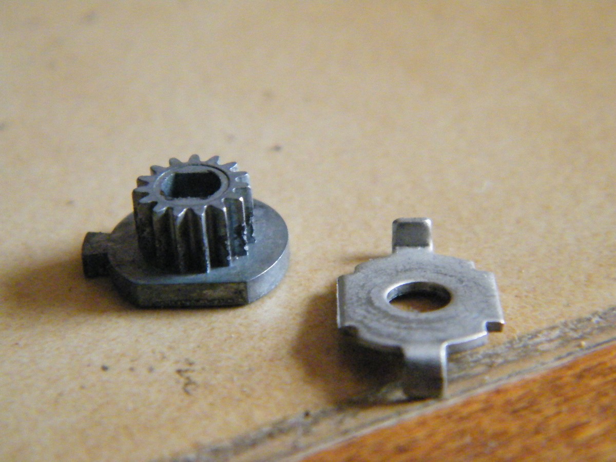

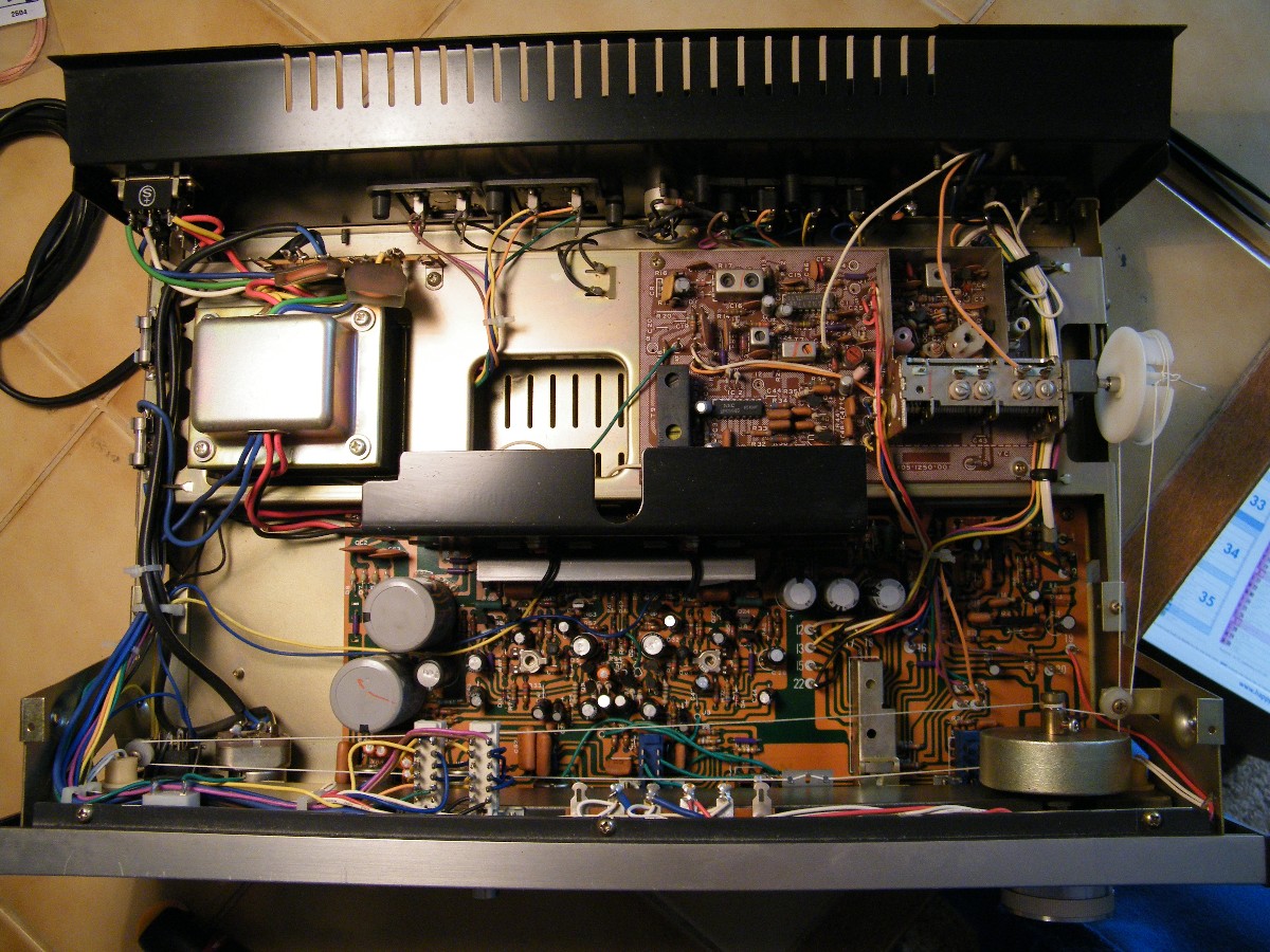

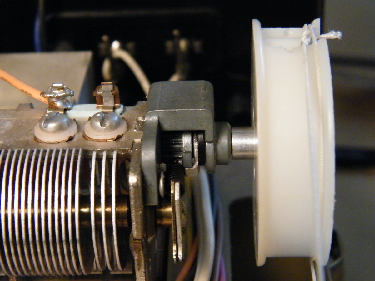

Le petit soucis de "string" précisé par Alain est vite repéré (l'aiguille restait bloqué aléatoirement)
Regardé bien, sa saute au yeux.
Gros plan sur le problème.
Heureusement l'engrenage n'a pas beaucoup morflé :jap:
Vite réglé avec l'ajout d'une rondelle en plastique pour comblé le vide afin d'avoir un ensemble bien droit.
