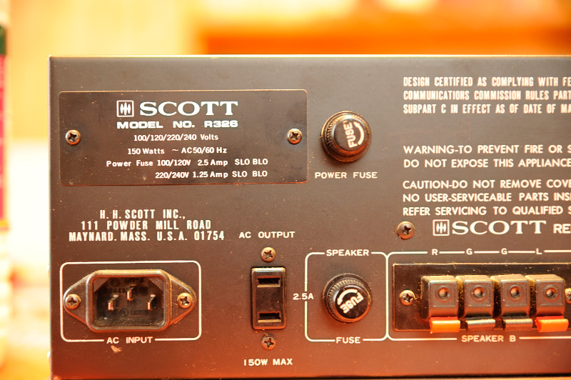

la bestiole était plutôt propre, malgré un coin arrière du coffret bois qui avait souffert , un petit choc à l'avant et une sérigraphie des commutations d'enceintes qui a manifestement subi un traitement de choc.Un nettoyage général, un peu de colle à bois et une nuit de presse ont remis les choses en ordre.
une vérification des fusibles et du voltage ( derrière la trappe )me permet de vérifier le bon état du total ainsi que la bonne sélection du voltage.
j'ai juste eu à reprendre le serrage de la roue du câble d'accord des stations, il n'y avait pas une grosse quantité de poussière, il devait être stocké dans son carton depuis un moment.
petit moment d'hésitation pour brancher l'antenne, je n'avais qu'une 75 ohm sous la main, donc recherche dans la boîte de spares , je retrouve la 300 ohm en T du Tandberg....et ça fonctionne à merveille :genial: le vu-mètre de tuning reste de marbre, par contre celui du signal fonctionne correctement, une ou deux lampes seront à remplacer, pour le moment ,rien de grave.
