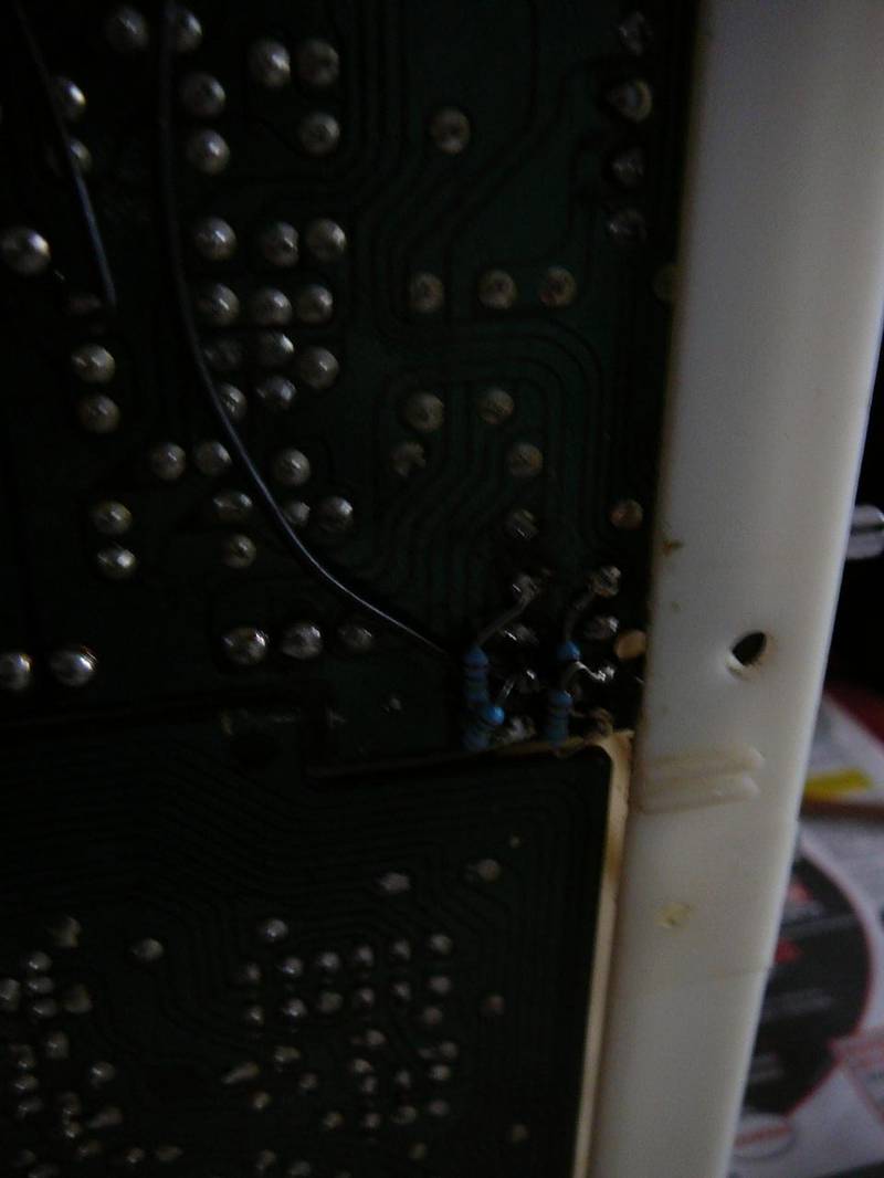

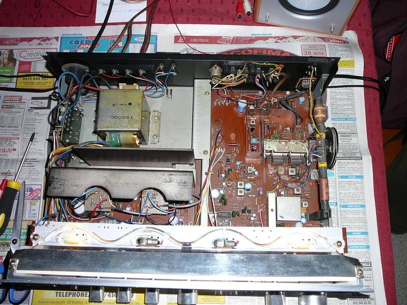

extérieurement c'était super. intérieur... bon bah c'est pas la joie... soit Bob le bricoleur est passé par la, soit Sanyo a de drôle de technique... bon je penche pour Bob
reste pas grand chose des transistor d'origine... en fait rien... enfin bob a pas trop mal fait son job ça sonne pas vilain
par contre bob aurait pu changer les potentiomètre au lieu de leur apposer des résistance
voici les photo
première chose frappante... y a de la place!et il y a deux ampoules à changer
regardons de plus prêt ce qui est attacher au radiateur
bon bon... le potentiomètre de volume a des petits problèmes regardons le circuit
voici les photo

a bien y regarder ce n'était pas de transistor a la base mais des circuit intégré... 10 pins, sans doute des STK... comment être sur? je trouve pas les docs de la bête sur le net.

STK c'est certain, mais quel modèle en particulier, difficile à dire.
Dans tous les cas le montage actuel est loin d'être ridicule à mon avis.

10 pins en ligne ca ressemble sacrement au STK 82..86 vu l'ecartement des trous dans le radiateur
le montage fonctionne bien mais manque de puissance Bob a bien travaillé
