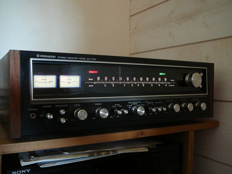

J'ai un peu de temps ce soir pour vous présenter un gros pépère qui est une version Europe du 737 non indexé dans la liste des AT, donc un topic spécifique pour lui.
Une belle machine avec son look black et pas mal de boutons en façade, de dimension imposante et avec un bel éclairage bleu/blanc.
Black is beautiful

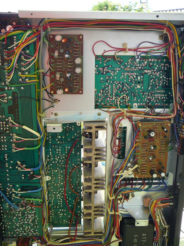

Les entrailles sont propres avec un peu de gras deci-delà sur les cartes du dessus.
Les entrailles du dessous sont comme neuves, quelques traces de piquage dû aux outrages du stockage en milieu un peu humide.

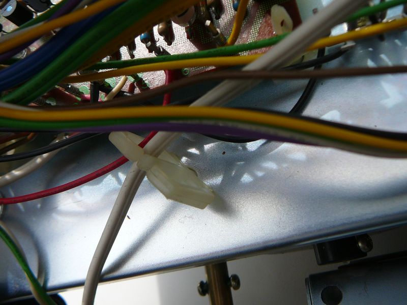

Je chipote car sur la photo on ne voit rien
Le montage est vraiment pas mal, chaque carte est monté sur des plots en plastique et vissée sur le châssis, l'alim est assez confortable, l'ensemble pèse 13, 5 kg mais facile d'accès.
Le tuer est un quatre cages classique, je vous en parle plus tard pour l'écoute, un relais temporisé au démarrage, la carte de puissance avec les réglages habituels.

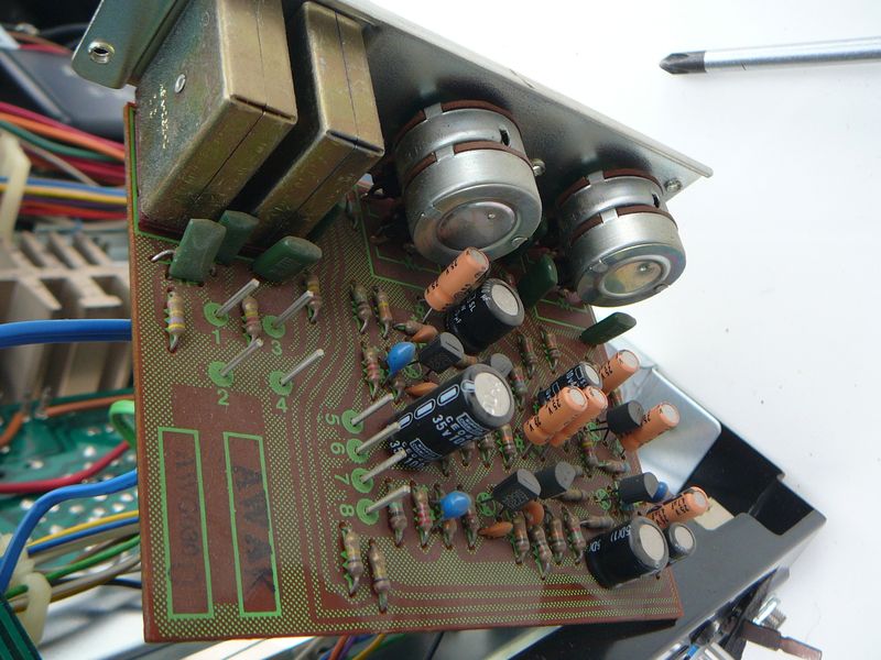

J'ai passé l'après midi sur le repérage des condos et le changement de certains que j'avais en stock, le démontage des platines impose le démontage de la façade, mais ensuite le câblage est facile à mouvoir dans leur support pour retourner les cartes et la longeur des câbles est juste mais correct.
Une des deux cartes derrière la façade, balance volume , tous les condos changés mais il reste 4 tantales qui le seront plus tard.

La carte tuner refaite, elle est accessible de chaque coté donc pas de démontage.
Ensuite la carte phono d'après mes recherches fi à fil, elle est tenue par des picos, elle parfaitement symétrique (normal) mais d'un coté j'ai un condo 16v 220µf et son frère en face est de 25v 100µf :gne:
C'est les deux condos aux extrémités, le marron silmic et le bleu Pana, les condos sont changés un à un donc pas de risque de tromperie, un éclairage des pros???
La troisième carte, celle de puissance, est terminée elle aussi, une vue de dessous.
Tout est en Silmic et Pana, reste la carte d'alim à faire.
