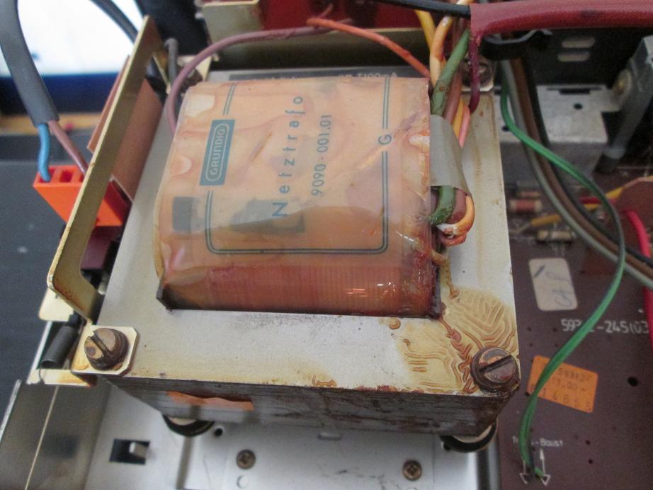

C'est normal cette coulure sur l'alimentation ?

C'est du vernis d'imprégnation ! Normal !

Du vernis d'imprégnation ???
Kézaco ???

Et bien une fois bobinés les transfos sont imprégnés de vernis et passés à l'étuve. Quelques «dégoulinures» sont possibles et même fréquentes ! Une fois sec ce vernis maintient les bobinages et les tôles pour empêcher toute vibration.
