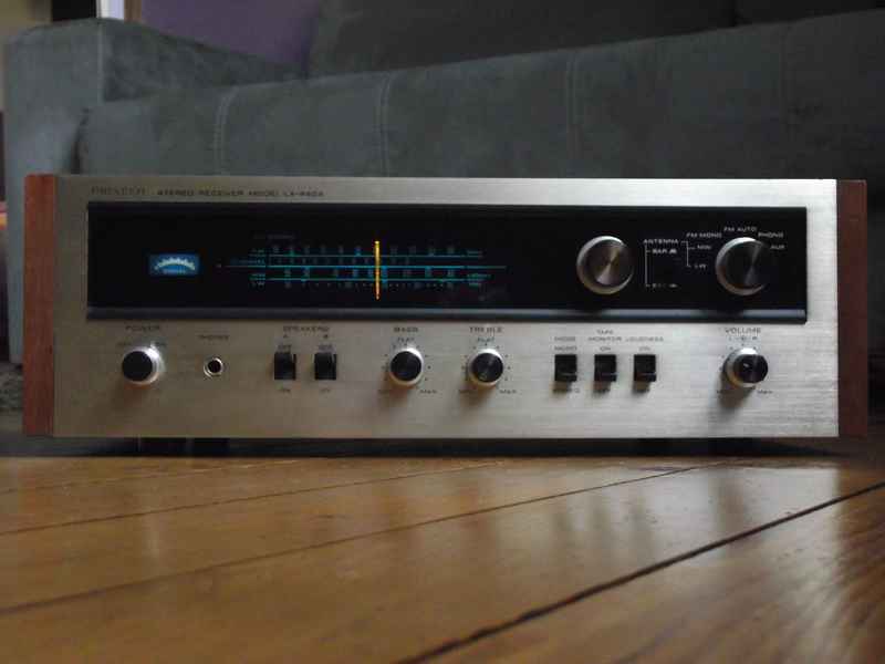

Je vous présente le LX-440A, ampli-tuner petit frère du LX-440 décrit ici: viewtopic.php?f=76&t=555
Ce n'est pas la même façade, la réception comprend les 3 longueurs d'onde (PO-GO-FM) et la sélection des speakers A et B est différente du 440.
Je l'ai récupéré pour une somme dérisoire il y a bientôt un an, il est dans son jus et impeccable.
La sérigraphie est comme neuve. Seul, le papier de l'antenne a souffert.
Entrée de gamme en 1972 après le SX-424, le LX-440 n'en reste pas moins un appareil de qualité, au son chaud et précis. La FM est de très bonne qualité.
Je crois qu'il délivre 2X20 watts en puissance musicale pour une consommation de 85 Volts Ampères
On peu regretter que le coffre soit recouvert d'un papier vinyle à l'imitation bois. Imitation très réussie mais...imitation quand même.
Quelques photos:
La face du bouton de sélection des stations a malheureusement pris une teinte légèrement marron, bizarre mais pas très méchant.
J'adore l'éclairage bleu et l'aiguille jaune.

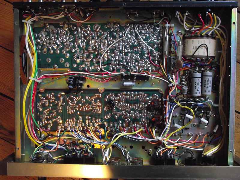

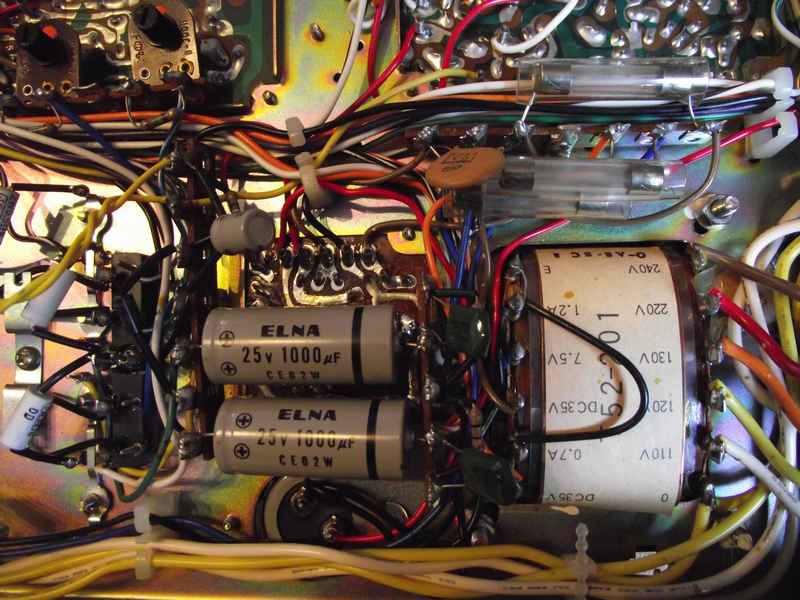

J'ouvre, c'est le même intérieur ou presque que le LX-440
La construction semble de qualité.

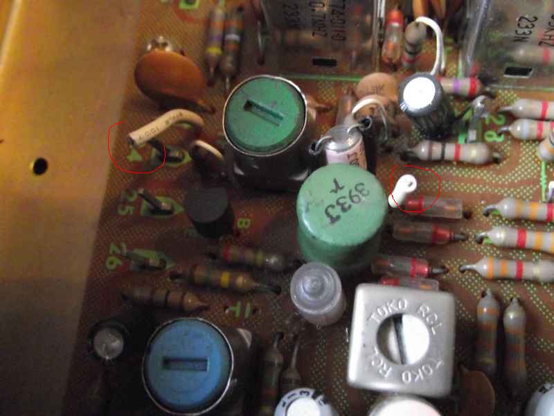

Un question: un fil semble coupé, voici les deux extrémités en rouge:
Si quelqu'un a une idée de la chose...

Beau petit ampli-tuner que voilà . . . . C'est bien pensé les transistors directement sur le chassis (économie d'un refroidisseur) . . . . Simple, fonctionnel, que demande le peuple ! ! ! :cheer:
Pour les p'tits bouts de fils, ce n'est surement rien de grave (si tout fonctionne normalement bien entendu), j'ai déjà vu cela sur d'autres cartes de tuner. :jap:

bertrand hulin a écrit : Un question: un fil semble coupé, voici les deux extrémités en rouge:
Touche Z'y pas :whistle: , c'est pour la calibration en usine du décodeur stéréo ... le mien est pareil :jap:
